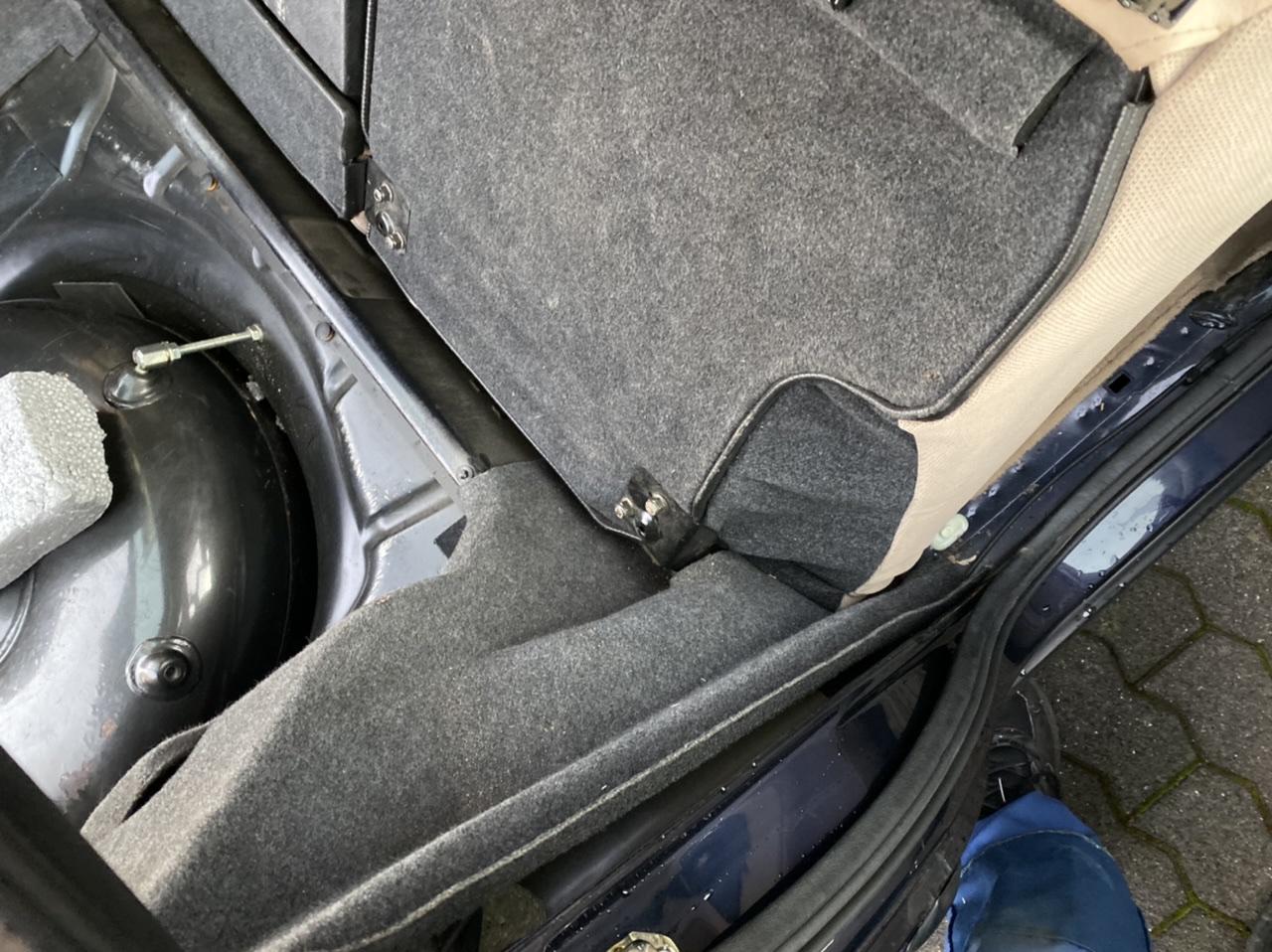

  7. So ich habe jetzt die C Säulenverkleidung und die Lautsprechergitter draußen. Allerdings gehen die Teppichseitenteile noch nicht raus da sie unter der Rückbank bzw durch diese noch fest sind. Muss mal schauen wie man die ausbauen kann, sowohl Sitz als auch Lehne. Will dann den Innenraum komplett nach machen wenn ich dabei bin wird mal ordentlich gereinigt.
  8. Wie bekomme ich Wie bekomme ich die Sachen denn ab ? einige Verkleidungen wie die hinteren Lautsprecher Abdeckungen sind schon gerissen weil wohl mal einer nicht richtig demontieren wollte.

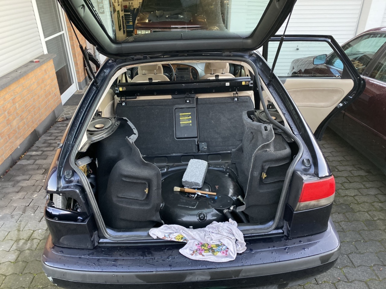

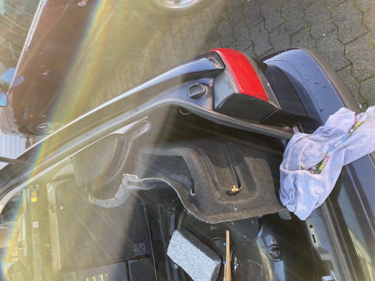

  14. Klawitter, sehe ich auch so, kein Ahnung wer da gemurkst hat :-/ . Danke für die Beschreibung der Stecker! Töpfer : nein kein Schiebedach, Reserveradmulde kann ich wegen dem festeingebauten Gastank nicht gänzlich überprüfen, denke aber das dort kein Wasser drin steht da ich mit Handtücher weit rein gehen kann und es kam nichts feuchtes raus. Klawitter :den Wassereinbruch stelle ich quasi auf dem ebenen Kofferraumboden fest. hier ein Foto, ich habe mehrmals alles furztrocken gelegt und jetzt bin ich zum aufwärmen rein. Nach 30 Minuten und ohne nachträgliche Feuchtigkeit ist im Kofferraum ein Rinnsal ... ich kriegs nicht hin

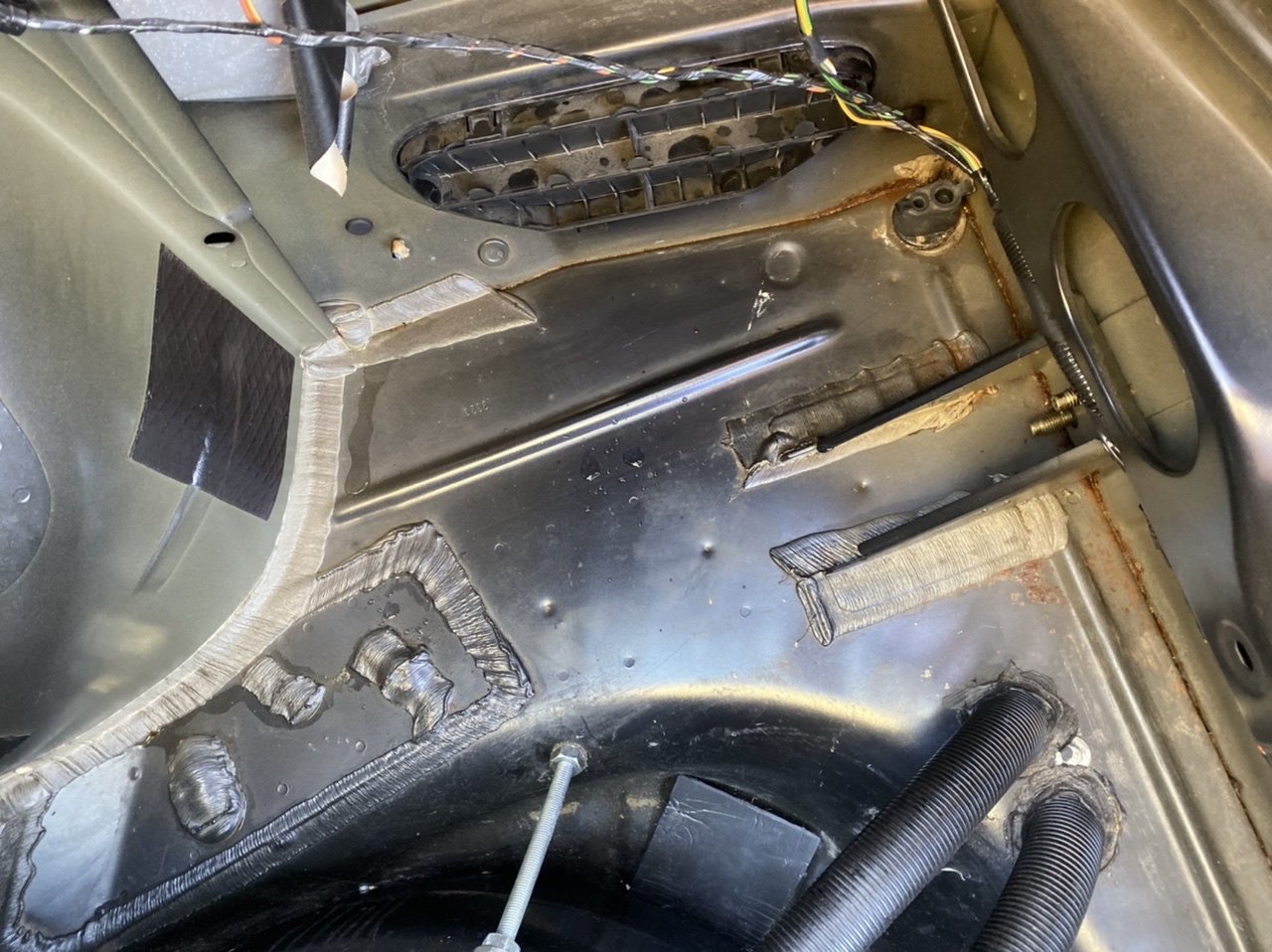

  15. Ok danke , ich kann’s dir leider nicht sagen ob Original oder nicht da es mein Erster Saab ist. Aber wie kommt in beiden Seiten hinten Wasser rein ich verstehe es nicht ...

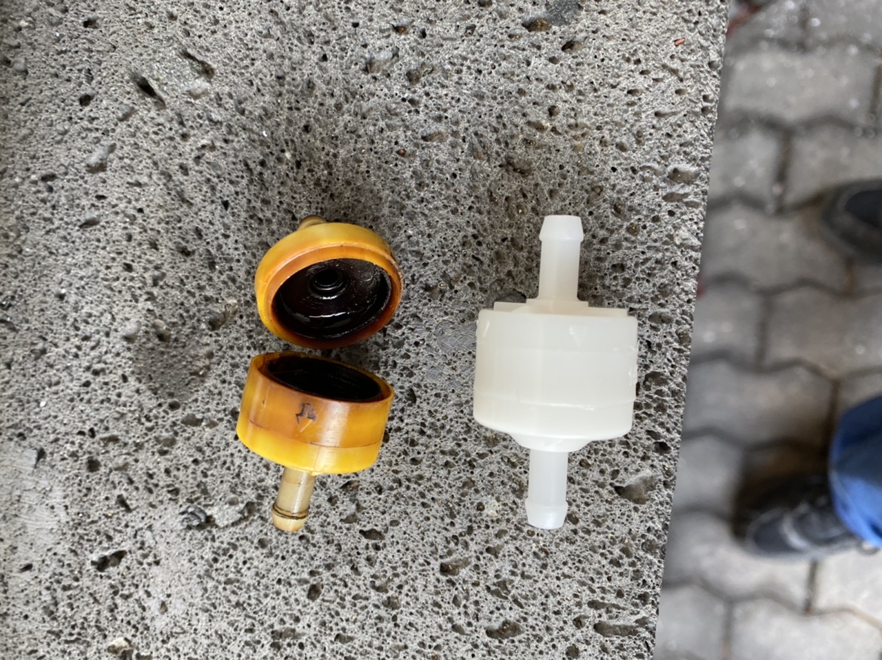

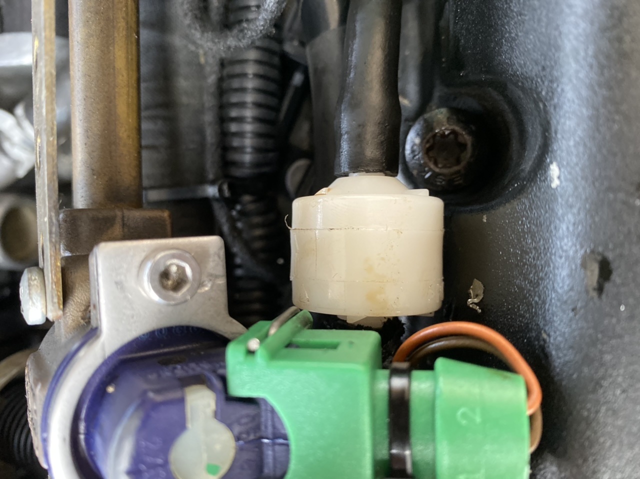

  16. Noch zwei Bilder des Ventils und eine Frage. Einer der Vorbesitzer die ich ausfindig machen konnte erzählte mir was von einem Test mit einem Einweghandschuh den man auf den Öleinfüllstutzen spannt und je nachdem ob er sich aufbläht oder reglos liegen bleibt wäre was richtig bzw falsch ?

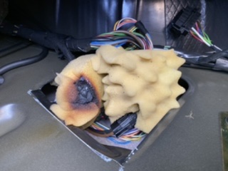

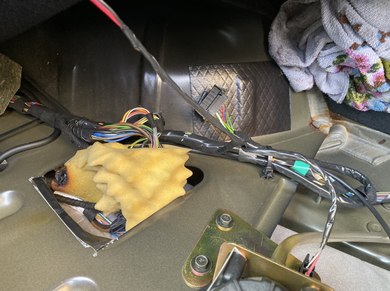

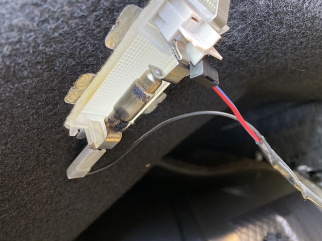

  17. So, hier kommen seit Tagen Packete mit Saab Teilen an . Heute habe ich die Kurbelgehäuseentlüftung mal erneuert. Danach wollte ich die beiden Rückleuchten Dichtungen neu machen um dem Wassereinbruch ein Ende zu machen. Auf der rechten Seite habe ich dann alles nötige ab und auseinander gebaut und in einem mal alles gereinigt. Dann wieder alles zusammen gebaut, danach mit der Gießkanne reichlich gewässert bei geschlossenem Türen. Und was ist ? Der Kofferraum ist wieder feucht. Anscheinend kommt es von Höhe der C Säule ? Ich habe keine Ahnung und muss weiter suchen. Die Domlager konnte ich schon einsehen,da hat das beiseite biegen der Teppichverkleidung gereicht. Weiß einer wie ich die hinteren Lautsprecherverkleidungen ab bekomme ? Und die hintere Rückbank komplett ausgebaut ? Auf der linken Seite jetzt das gleiche, und dann sah ich das die Kofferraumbeleuchtung wohl beinahe mal eine Isolierung dahinter zum brennen oder glimmen gebracht hat, echt gefährlich. Weiß einer von was der große lose Stecker ist ? danke und liebe Grüße , Julian
