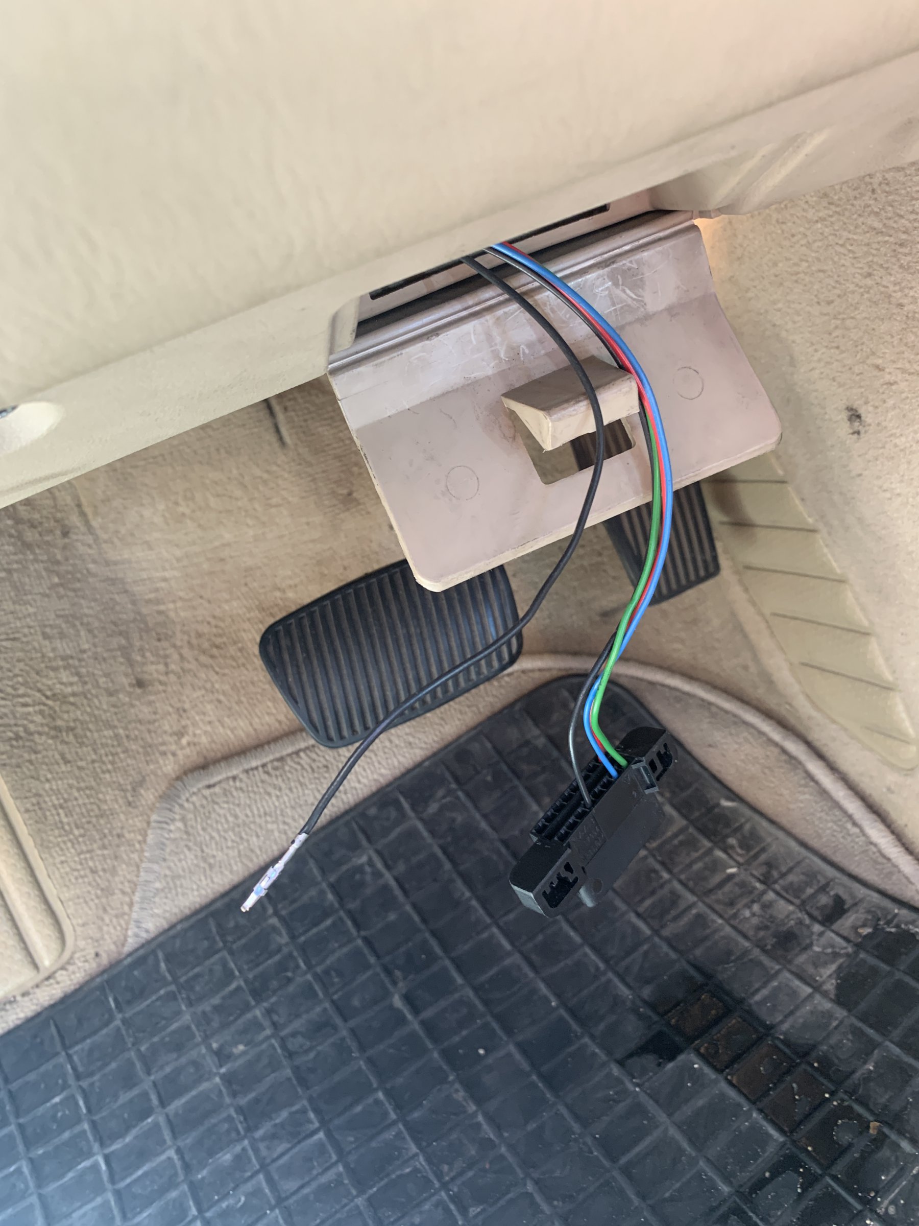

  8. oraetsaab hat einem Thema gepostet in 9-5 I
    Hallo, beim OBD Stecker habe ich einen ziemlichen Kabelsalat entdeckt. An welchen Pin gehört das Kabel das da heraus hängt? Kann mir das jemand einzeichnen oder genau erklären? Danke für die Hilfe!
