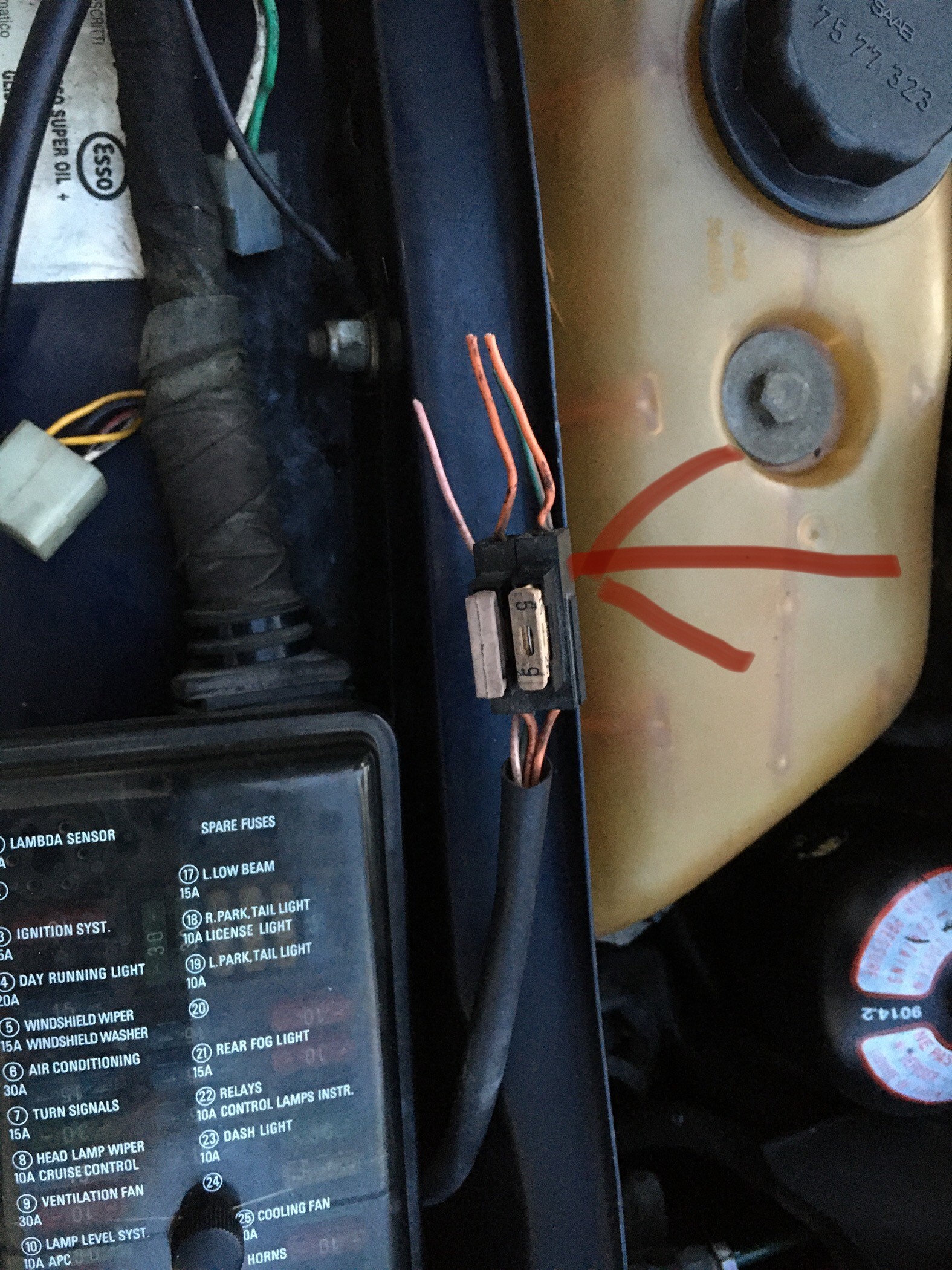

  15. Ja, habe ich. Dauerplus und geschaltetes Plus wurde vom Sicherungkasten für die Alarmanlage abgezwackt. Ist wieder fein verlötet. Ich suche weiter...

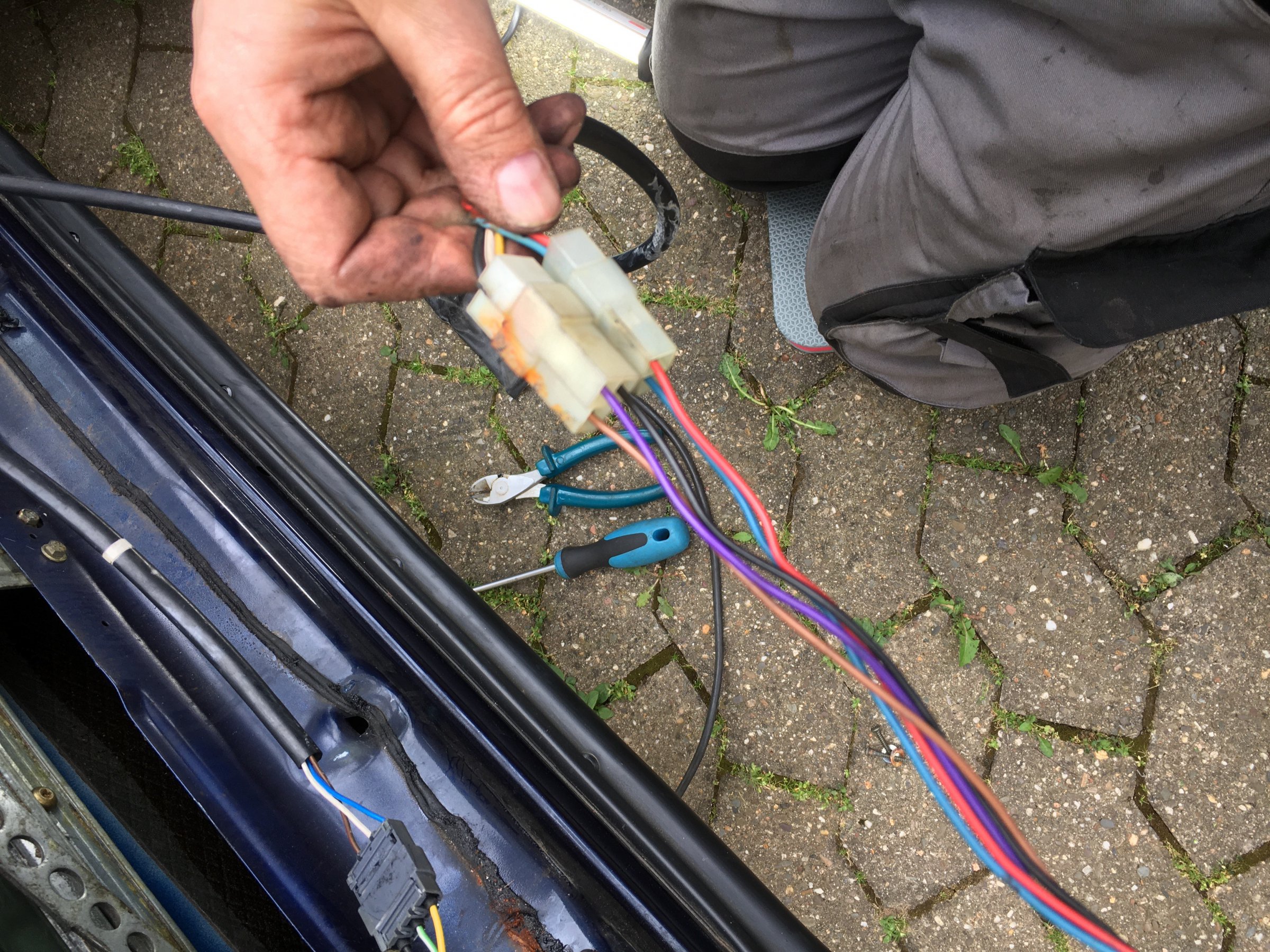

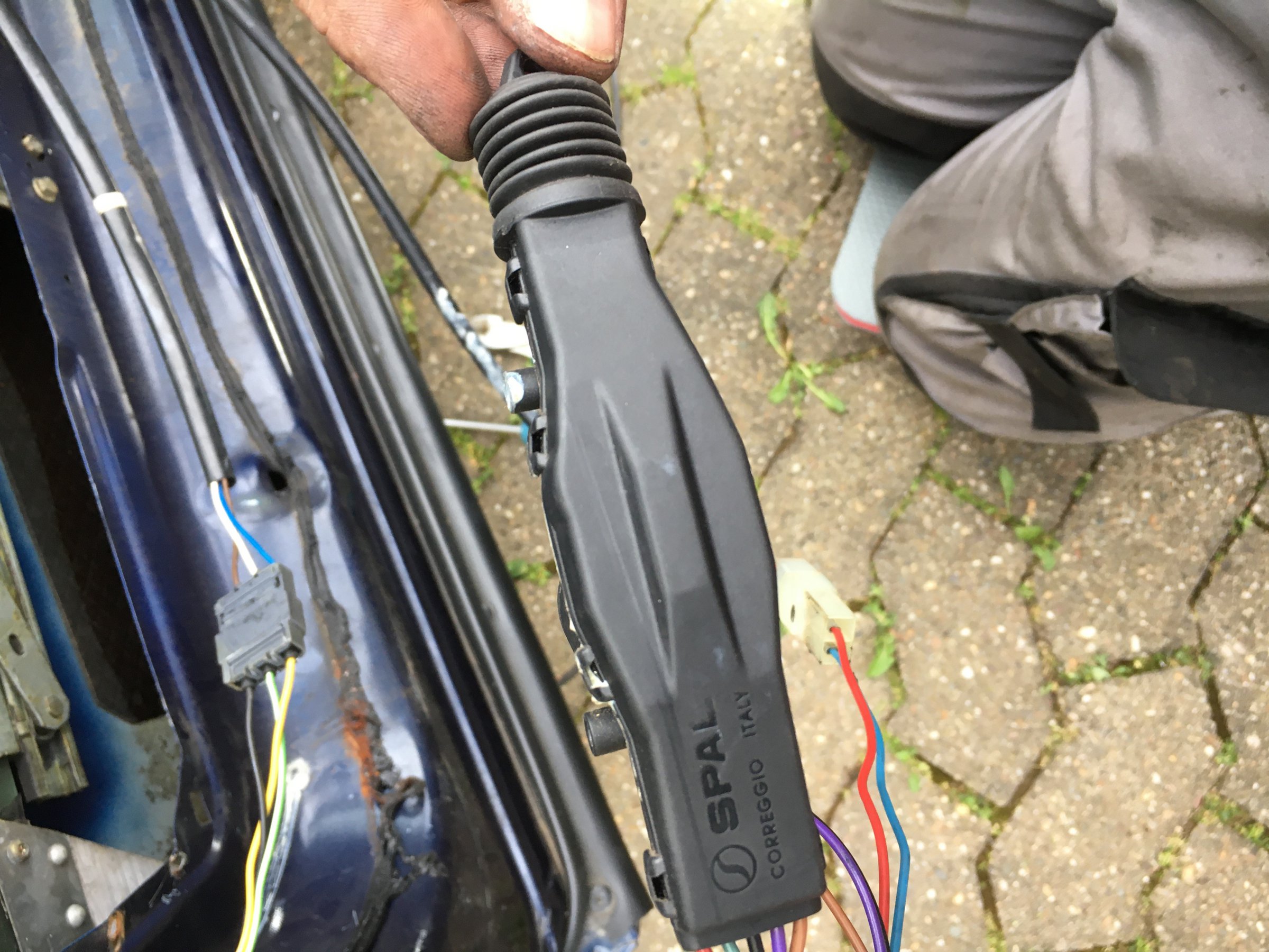

  18. So, bin einen großen Schritt weiter. Kniebrett demontiert und einige Fremdkabel raus (5 fach Stecker unter der Lenkradverkleidung). Übrig sind (bis jetzt) noch ein Kabelbaum zur Zentralverriegelung Fahrertür. Ist dass ein Original SAAB Bauteil (Foto 2). Bin etwas irritiert, weil "SPAL correggio Italy" drauf zu lesen ist. Von dem Teil gehen 5 Kabel ab (rot, blau, schwarz, lila,braun) welche dann in die zwei weißen Stecker münden, die mit der Alarmanlage verbunden waren. Die Originalkabel (offenen Kabel) habe ich noch nicht entdeckt, werde suchen und berichten. Weiter prüfen werde ich noch Zündschloss, Sicherungen unter Rücksitzbank und Kofferraumdeckel. So weit, so gut, Habt ihr noch weitere Hinweise? VG Mario

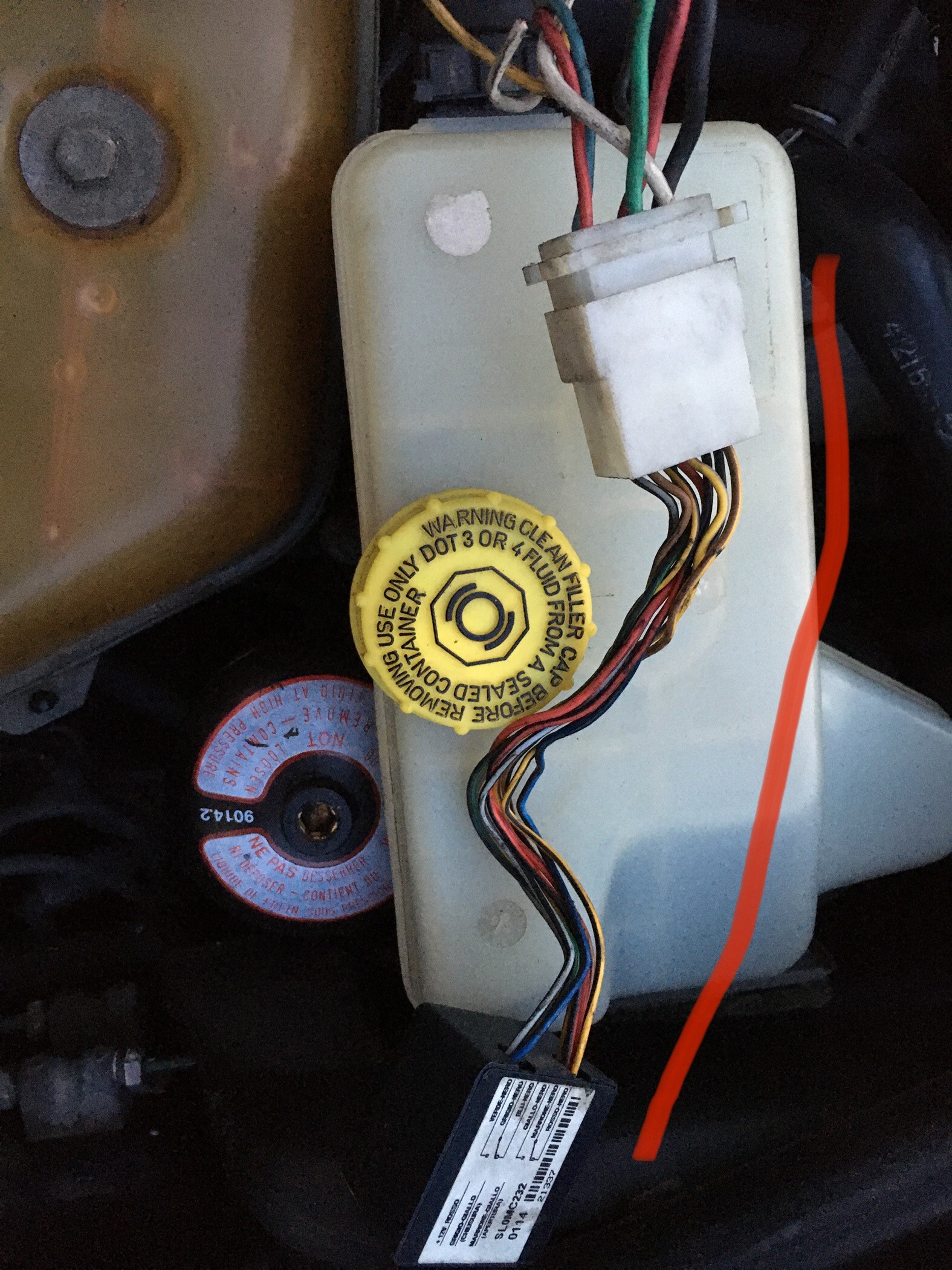

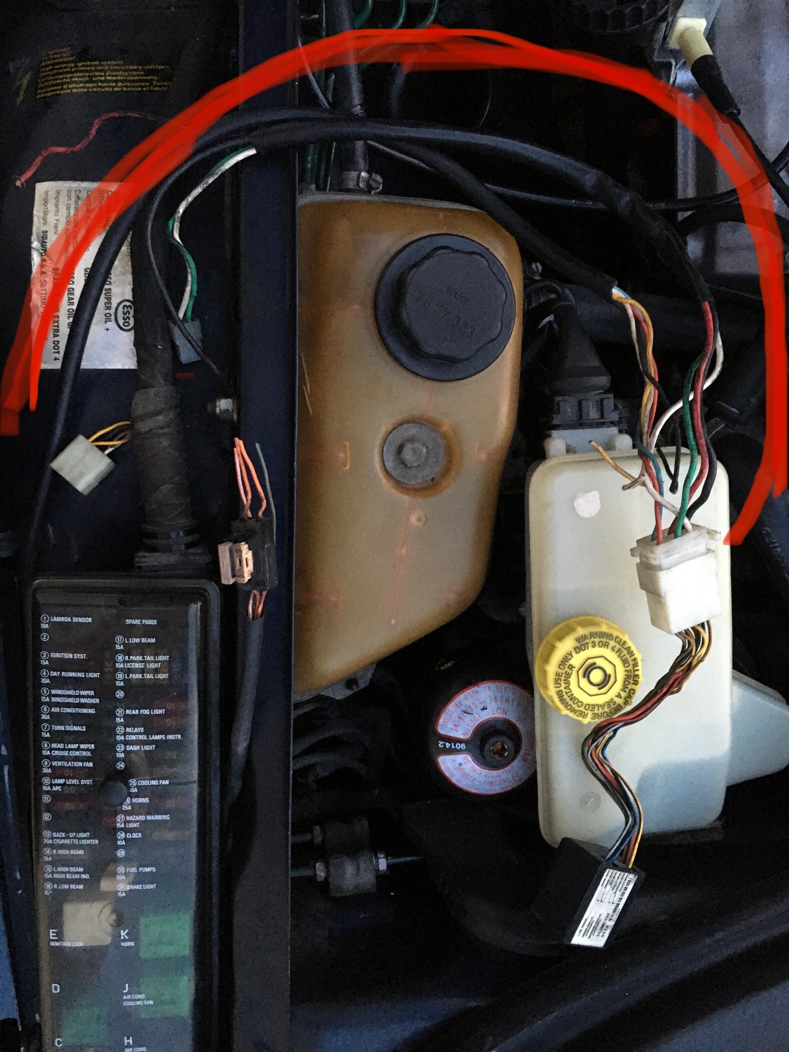

  19. So, habe heute weiter geschraubt. Unter dem Sicherungskasten waren nur 2 Fremdverbindungen zu erkennen, die ich zurückgebaut habe. Die italienische GT Auto Alarmanlage ist größtenteils ausgebaut. Jetzt sind noch Kabelstränge übrig, von denen ich nicht sicher bin, ob die original zum Fz gehören, oder Kabelverbindungen zu den Türen, Blinkern usw. sind. Kann mir jemand Hinweise geben? (Bild 2) Auf Bild 1 sieht man noch Kabel, die gem. Manual der Alarmanlage (Hinweise zu Farben der Kabel) zu den Blinkern, Fensterhebern, Blinkern führen sollen, die muss ich wohl komplett zurückbauen. Wo enden die, unterm Kniebrett? Bild 3 zeigt am Ende einen Kabelstrang der Alarmanlage, gehört der Kabelstrang davor (mit DIN Stecker) original zum Fz? Nicht sicher bin ich ebenso, welche Kabel noch zur Zündanlage oder Kraftstoffversorgung führen... Bin für eure Hilfe dankbar! VG, Mario
