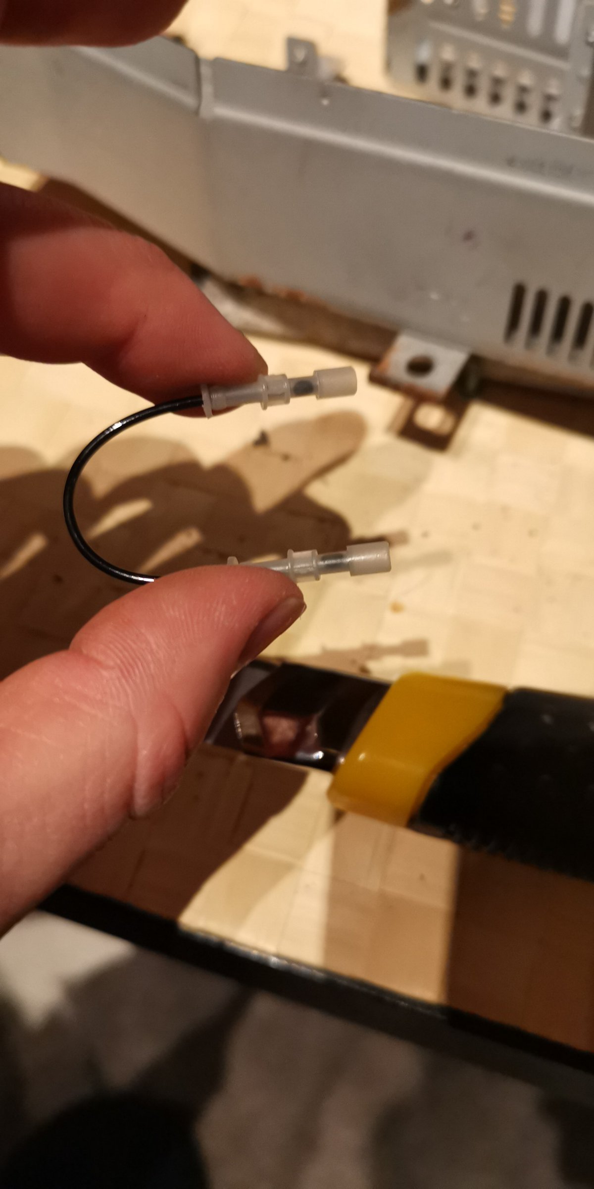

    Kurzes Update In der Zwischenzeit hatte ich mich ersteinmal um das nicht funktionierende Radio gekümmert. Hier war der Ringbus unterbrochen im Bereich des Verstärkers unter dem Fahrersitz, diesen habe ich ausgebaut, geöffnet und den lichtwellenleiter intern im Bauteil gebrückt, anschließend wieder montiert und Radio gibt wieder Töne von sich. Währenddessen meinte die Schlussleuchte links außen sie müsse ihre abdeckscheibe einfach mal abwerfen also besorgte ich mir hier ein Austauschteil und habe die Leuchte gewechselt. Nun hab ich mir in der Zwischenzeit bezüglich dem Dauerwischen des Scheibenwischers einen Ersatzmotor besorgt da ich festgestellt habe das am alten Motor herum gepfuschte wurde. Habe nun gestern den "neuen" gebrauchten Motor testweise einmal angeklemmt, jedoch besteht das Problem mit dem Dauerwischen weiterhin
