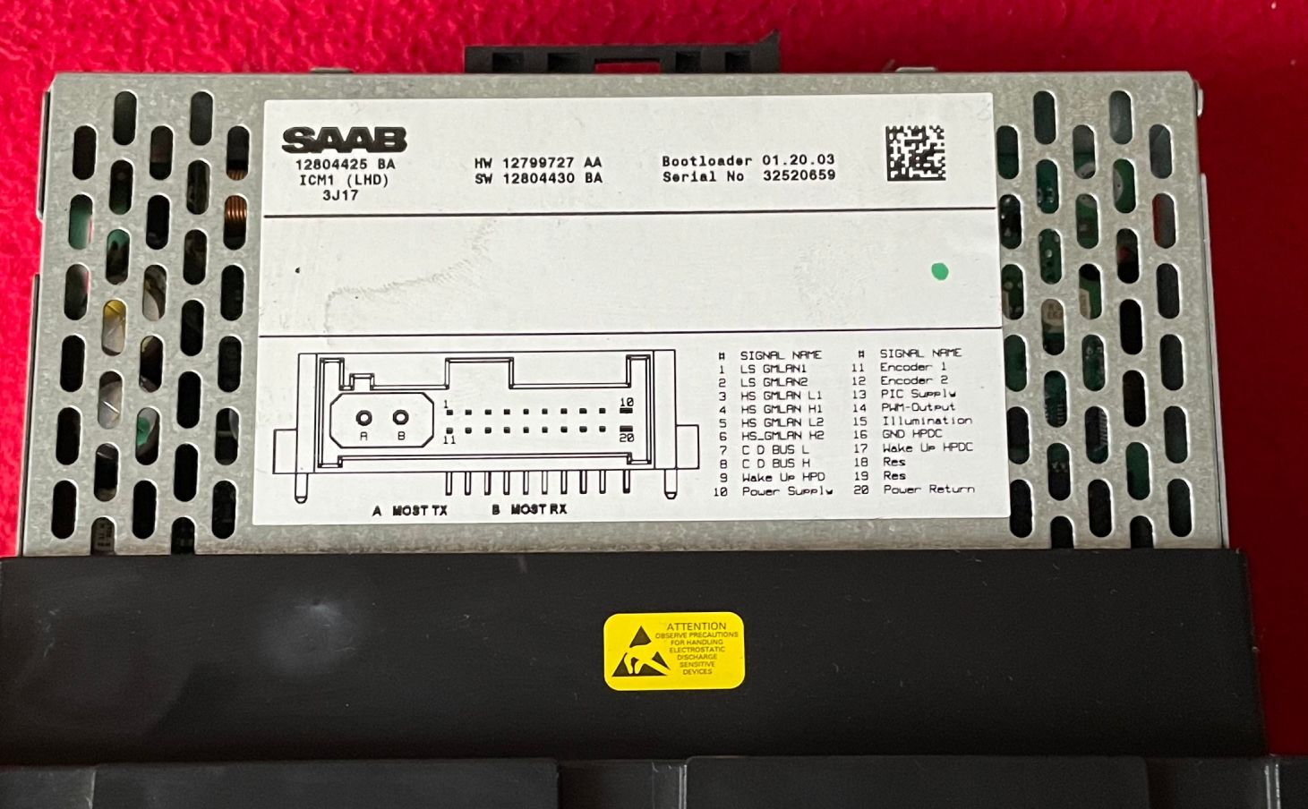

  23. Mit +B käme ich zurecht. Ideal wäre es, falls im seitlichen Sicherungskasten am Armaturenbrett diese Spannung anliegt. Soweit schon einmal vielen Dank.
  24. ICM-1 das ganz einfache.
  25. Hallo, das Radio schaltet sich ein, wenn ich das Zündschloss auf ON drehe. Umgekehrt spielt es weiter bis der Schüssel auf LOCK steht bzw. abgezogen wird. Weiß jemand wo ich diese Spannungsversorgung des Radios "abgreifen" kann? Ich hätte es gerne, wenn mein externer DAB Empfänger genau solange versorgt wird, wie das Radio. Zig.anzünder und Steckdose in der Mittelkonsole werden schon bei OFF spannungslos. Danke
