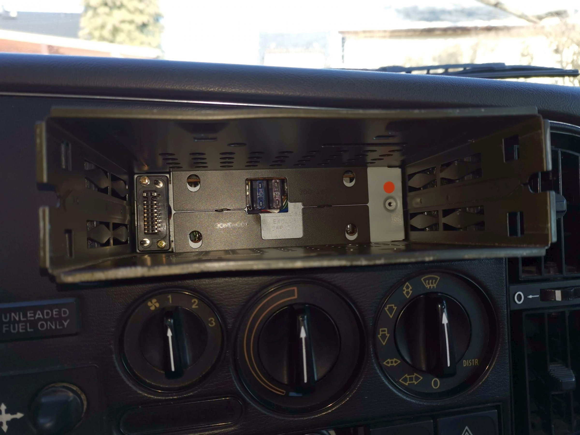

  2. Vielen Dank, tatsächlich waren die Kabel über die linke Lautsprecheröffnung zu erreichen, dort habe ich gesehen, dass sie zusammengebunden und mit Klebeband fixiert waren, das habe ich gelöst und schon ging der Käfig komplett raus.

  4. Vielen Dank, ich werde das mal über die linke Lautsprecheröffnung versuchen, ist eine gute Idee. Vielen Dank für die Information!!!
  5. Hallo, ich stehe vor dem gleichen Problem, habe allerdings den Einbaurahmen schon etwa zur Hälfte herausgezogen. Weiter geht der Einbaurahmen allerdings nicht heraus, er scheint an irgendwelchen Kabeln fest zu hängen und ich traue mich nicht, mit roher Gewalt den Einbaurahmen einfach herauszuziehen. Hängt der Rahmen an einem Stecker, den man abziehen kann oder muss der Rahmen tatsächlich mit mehr Kraft herausgezogen werden? Vielleicht kann mir jemand helfen, ich möchte nichts kaputt machen. Ich habe mal ein Foto vom jetzigen Zustand angehängt. Vielen Dank schon im Voraus!
