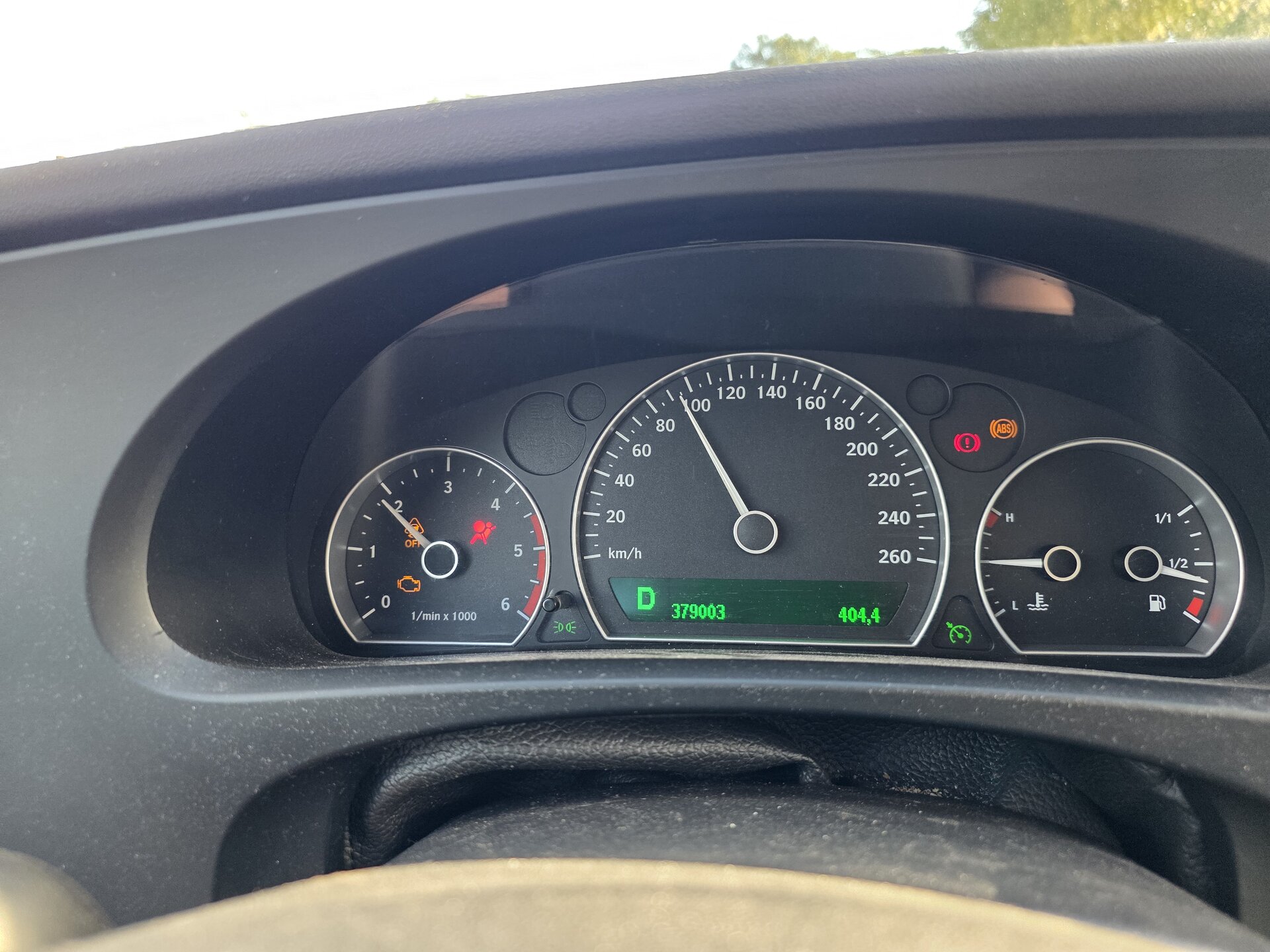

Saab 9-5 1.9 tdi Bj. 05 Tannenbaum an, dann wieder aus
Leider nein, bin technischer Laie und müsste das meinem Mechaniker erklären...
Lichtmaschine, ja? Wird kontrolliert. Danke.
Die Batterie ist laut Verkäufer neu, und so sieht sie auch aus... aber guter Tipp, ich werde sie mal durchmessen lassen.
Selbst, als die Lampen an waren, wurde kein Fehler ausgegeben, deshalb gehe ich davon aus, dass es ein Masse- oder Kontaktproblem sein könnte.
Auslesen beim freundlichen Händler mit Tech2 hat nichts ergeben, keine Fehler hinterlegt. Deshalb bin ich ja so ratlos...
Hallo, liebe Saab Gemeinde, nachdem ich meinen Traumwagen für wenig Geld endlich gefunden habe, ist mittlerweile irgend etwas mit dem CAN Bus nicht in Ordnung. Es gibt Zeiten, da fährt der Saab völlig normal. Nur die Airbag-Lampe ist an, Sitzbelegungsmatte, habe ich mir sagen lassen. Es kommt ebenso vor, das nach dem Starten die Motorkontroll-Leuchte, die Airbag-Leuchte, die ASR-Leuchte, die Bremsen-Leuchte sowie die ABS-Leuchte an gehen, aber es funktioniert alles! ABS auf Schotter selbst getestet. Man hat mir gesagt, es könne am Massepunkt im Motorraum liegen, am ABS-Steuergerät oder am Zündschloss. Kann mir vielleicht irgendjemand helfen??? LG Michael
