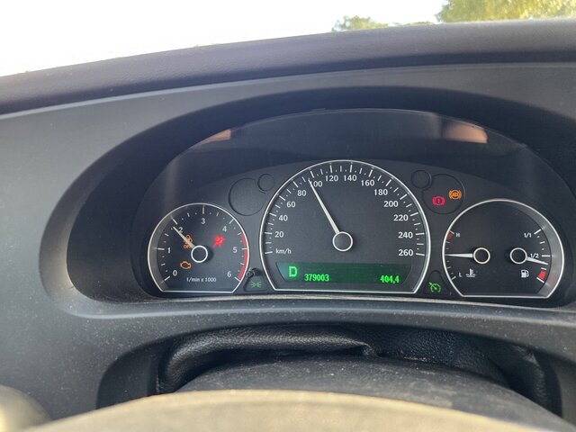

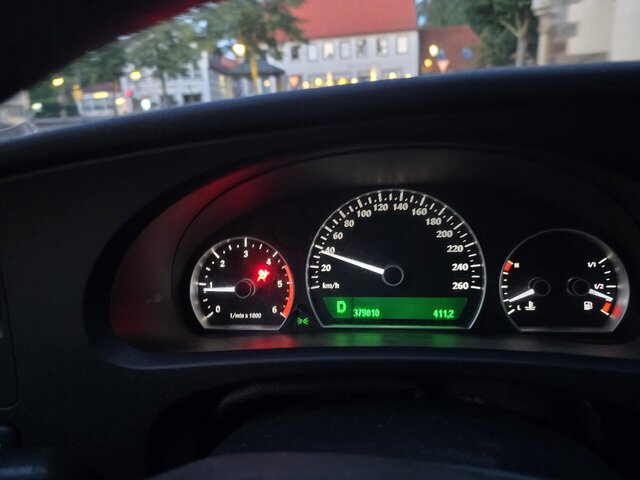

Hallo, liebe Saab Gemeinde, nachdem ich meinen Traumwagen für wenig Geld endlich gefunden habe, ist mittlerweile irgend etwas mit dem CAN Bus nicht in Ordnung. Es gibt Zeiten, da fährt der Saab völlig normal. Nur die Airbag-Lampe ist an, Sitzbelegungsmatte, habe ich mir sagen lassen.
Es kommt ebenso vor, das nach dem Starten die Motorkontroll-Leuchte, die Airbag-Leuchte, die ASR-Leuchte, die Bremsen-Leuchte sowie die ABS-Leuchte an gehen, aber es funktioniert alles! ABS auf Schotter selbst getestet. Man hat mir gesagt, es könne am Massepunkt im Motorraum liegen, am ABS-Steuergerät oder am Zündschloss.
