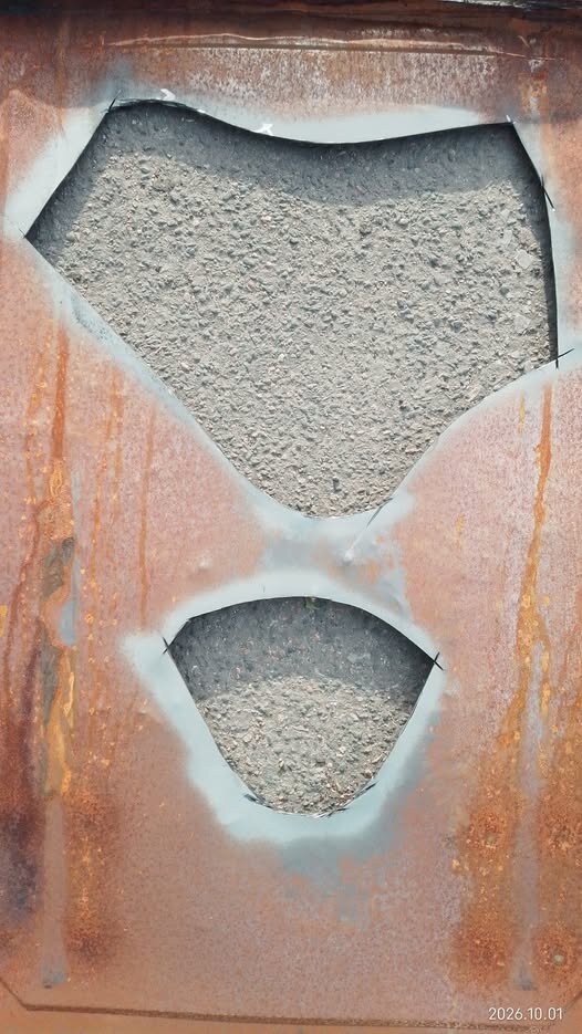

    ist ein versuch, müsste aber so verklebt sein das man die teile bei bedarf wieder trennen kann. mal schauen wie es wird...
  5. udek hat auf udek's Thema geantwortet in Hallo !
    die ecken sind nun auch erstmal wieder zu... nicht schön, aber zu.

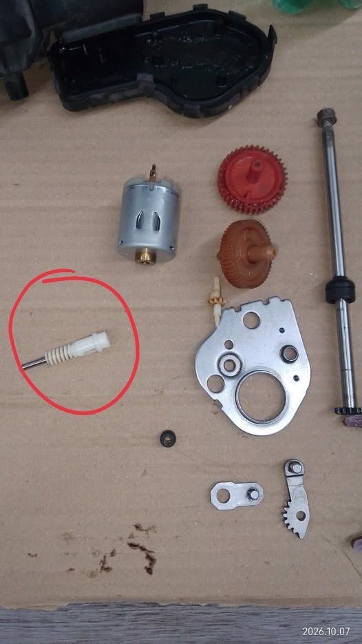

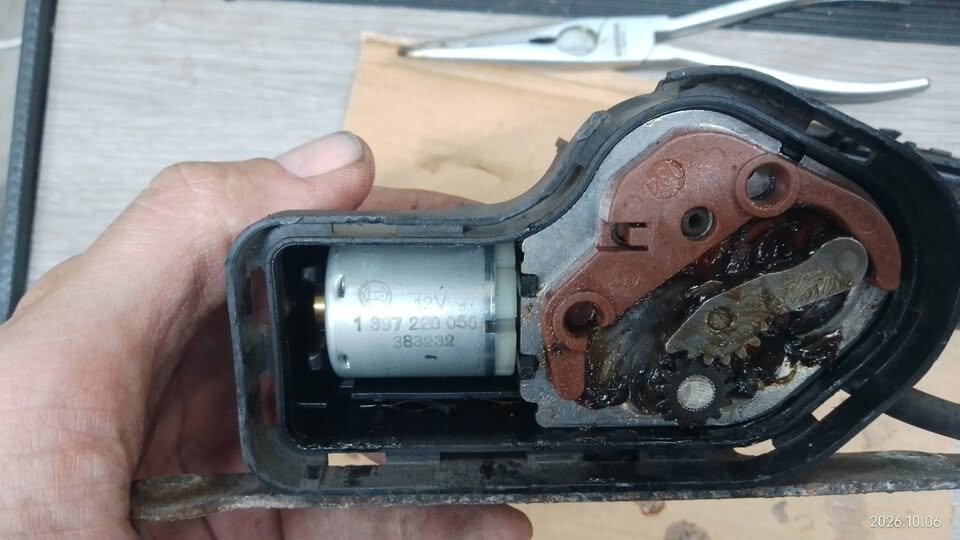

    heute nochmal drübergeschaut. habe alles zerlegt und erstmal grob gereinigt. den motor konnte ich nicht öffnen wie in der anleitung dargestellt, ich würde ihn eher beschädigen. habe den motor in petoleum eingelegt und nach einiger zeit mit druckluft ausgeblasen, der motor läuft schonmal wieder. jetzt habe ich aber ein problem mit dem kandidat "schneckenrad", ist mir aufgefallen als ich alles wieder zusammenstecken wollte. die seite welche auf die welle vom motor gesteckt wird sollte eine halbrunde aussparung haben, die ist hier komplett rund und der motor hat keine chance das schneckenrad zu bewegen, bzw. dreht in der aufnahme frei. weiß noch nicht wie ich das jetzt wieder hinbekomme. vlt ein klitzekleines heißes metallblätchen in das schneckenrad drücken damit die arretierung wieder hergestellt ist...

    vielen dank für den hinweis, wird getestet. habe auch soeben die pdf hier aus dem forum gesichtet. der motor ist sogar zerlegbar. und ja, ich glaube ich habe schon einen fehler beim zusammensetzen des getriebe gemacht. muss aber eh nochmal alles auseinander nehmen

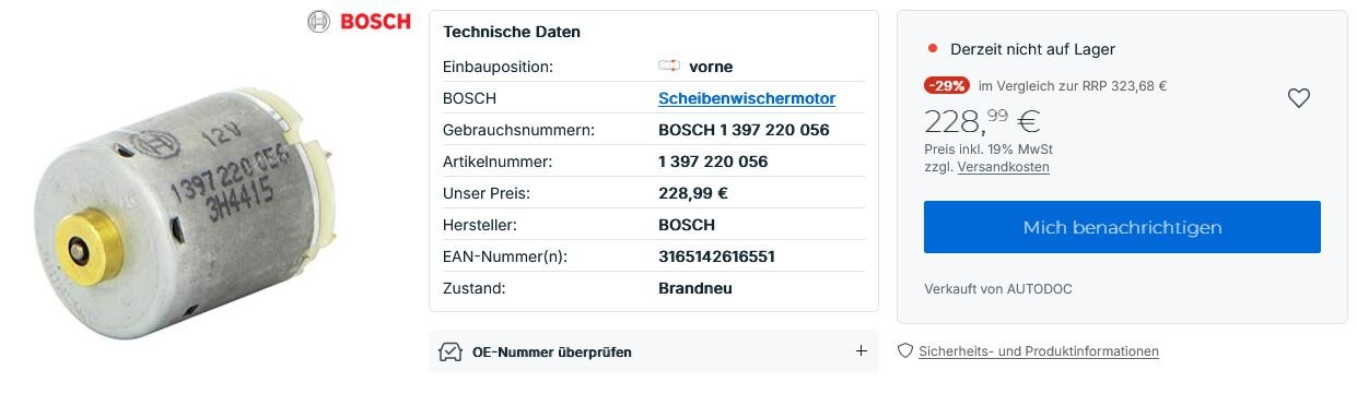

    unter der bosch-nummer findet man ein teil, der preis verursacht allerdings nen schlaganfall... sollte es denn verfügbar sein.

    nahmd. bei mir ist es so das beide motoren der scheinwerferwischer nicht funktionieren, habe die nun ausgebaut und mal spannung drauf gegeben. pin1 dauerplus, pin2 masse, richtig? es regt sich nichts, oder brauche ich auf pin3 ebenfalls 12v damit sich der motor in bewegung setzt? außerdem saß bei dem gehäuse das ich geöffnet habe der begrenzungswiderstand so wie oben im beitrag von @patapaya gezeigt. das gehäuse war augenscheinlich bisher ungeöffnet. getriebe habe ich auch zerlegt, scheint alles intakt und sollte mechanisch freigängig sein. die achse zum wischerarm lässt sich frei bewegen, es ist nichts gebrochen oder dergleichen. für den fall, ist es möglich die motoren zu tauschen, hat das schon jemand gemacht und gibt es empfehlungen welche motoren sich gut eignen?

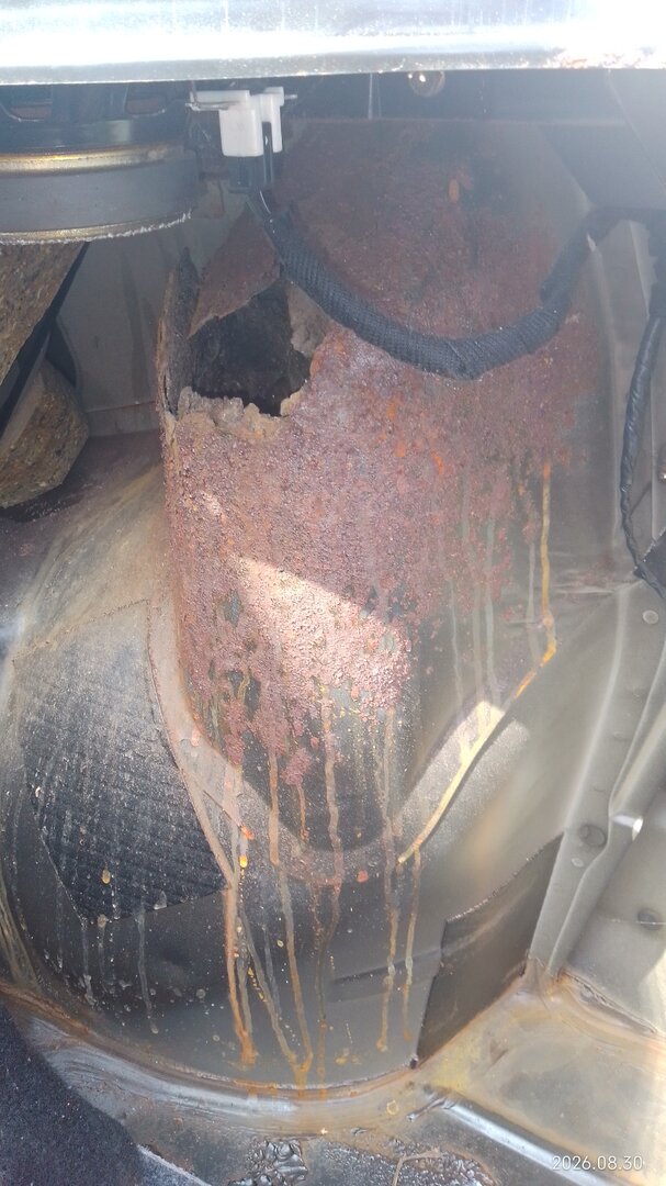

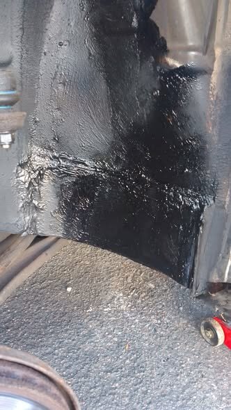

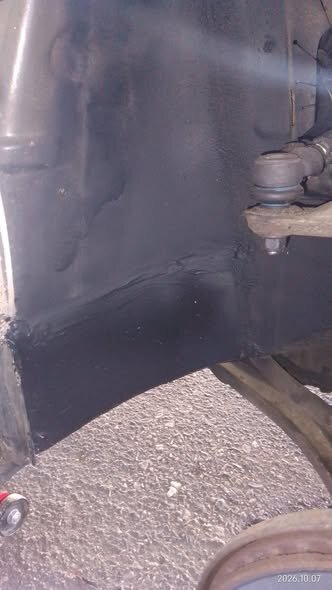

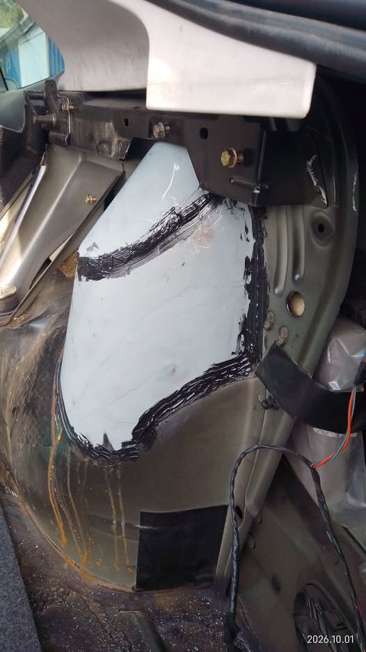

    ... komplett fertig und durch. man müsste hier anfangen die karosserie aufzutrennen um das vernünftig zu reparieren. am tankstutzen ist eine art rückschlagventil, das blech dahinter ist knusprig wie knäckebrot und kann man mit dem finger eindrücken. von außen ist jedoch noch nichts zu sehen um den tankstutzen hinter der tankklappe. ich habe da jetzt mit bitumenband geflickt. das ist zwar übler pfusch, aber mir geht es darum das es erstmal dicht ist über den winter. rettbar ist das fahrzeug karosserietechnisch nur noch für absolute enthusiasten die bereit sind viele viele stunden arbeit zu investieren. die zeit habe ich allerdings nicht, darum habe ich hier auf schweißarbeiten verzichtet und mit petec karo-clue verklebt
