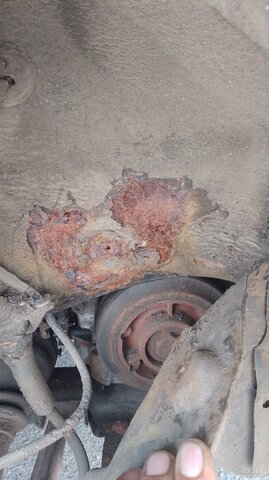

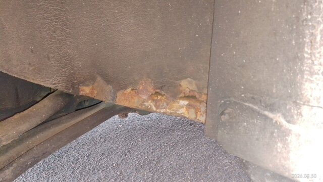

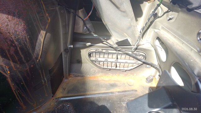

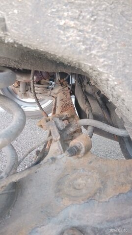

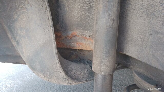

hätte ich tun sollen, denn das böse ist überall. und es ist nicht nur hungrig nach seelen... es frisst auch metall...

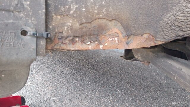

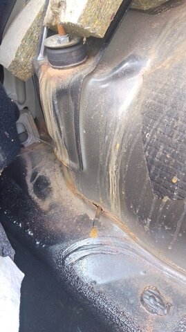

bestandsaufnahme heute, nach massivem rumgestocher und der ein oder anderen gelösten verkleidung kommt ein knuspriger saab zum vorschein.
als würde man in eine chipstüte greifen, nur das aroma ist scheiße.
mit kosmetik aus dem chemieschrank bekomme ich höchstens die achsträger wieder hin, der rest ist schweißarbeit, und zwar nicht zu wenig.
dabei war das heute nur eine aktion mit wagenheber, ich schau mal was sich noch ergibt wenn ich den wagen mal auf der bühne habe. danach muss ich entscheiden ob ich diesen saab wirklich haben will oder wir getrennte wege gehen.

Oha! Der ist kernmorsch! eekfrown
Das übersteigt bei weitem das, was ich so kenne. Und ich habe ja schon einiges gesehen und auch behoben. Bei dem würde ich allerdings lieber nach einer besseren Basis suchen.
Den 9-3 2.0i meines Bruders habe ich seit kurz nach Ostern auf der Hebebühne und bin jetzt fast fertig. Immer mal am Wochenende und teils auch mal unter der Woche dran gearbeitet. Da waren neben der Tankeinfüllstutzen-Geschichte beide Unterkanten der Kofferraumseitenwand durch, beide Federaufnahmen der Hinterachsfedern am Rahmenträger, Reserveradmulde, Radkästen vorne beide Unterkanten im Spritzbereich hinter dem Rad und noch diverses an den hinteren Radläufen und Schwellerendspitzen. Es ist meistens noch mehr als man sieht, da man oft noch deutlich weiter "freilegen" muß um das dann auch sinnvoll und nachhaltig zu schweißen.

Wie sah die andere Seite unter der Kuppel aus? Also das Blech in dem der Tankeinfüllstutzen durch gesteckt ist?

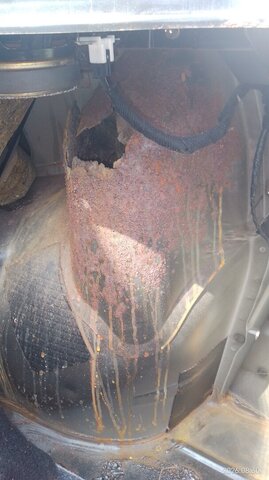

... komplett fertig und durch. man müsste hier anfangen die karosserie aufzutrennen um das vernünftig zu reparieren. am tankstutzen ist eine art rückschlagventil, das blech dahinter ist knusprig wie knäckebrot und kann man mit dem finger eindrücken. von außen ist jedoch noch nichts zu sehen um den tankstutzen hinter der tankklappe. ich habe da jetzt mit bitumenband geflickt. das ist zwar übler pfusch, aber mir geht es darum das es erstmal dicht ist über den winter. rettbar ist das fahrzeug karosserietechnisch nur noch für absolute enthusiasten die bereit sind viele viele stunden arbeit zu investieren. die zeit habe ich allerdings nicht, darum habe ich hier auf schweißarbeiten verzichtet und mit petec karo-clue verklebt
Bearbeitet von udek
Ok. Weil das besagte Blech halt auch Wasser in den Kofferraum durch lässt, wenn es durch gerostet ist. Wenn das mit Dichtband dicht ist, geht es ja erstmal. redface
