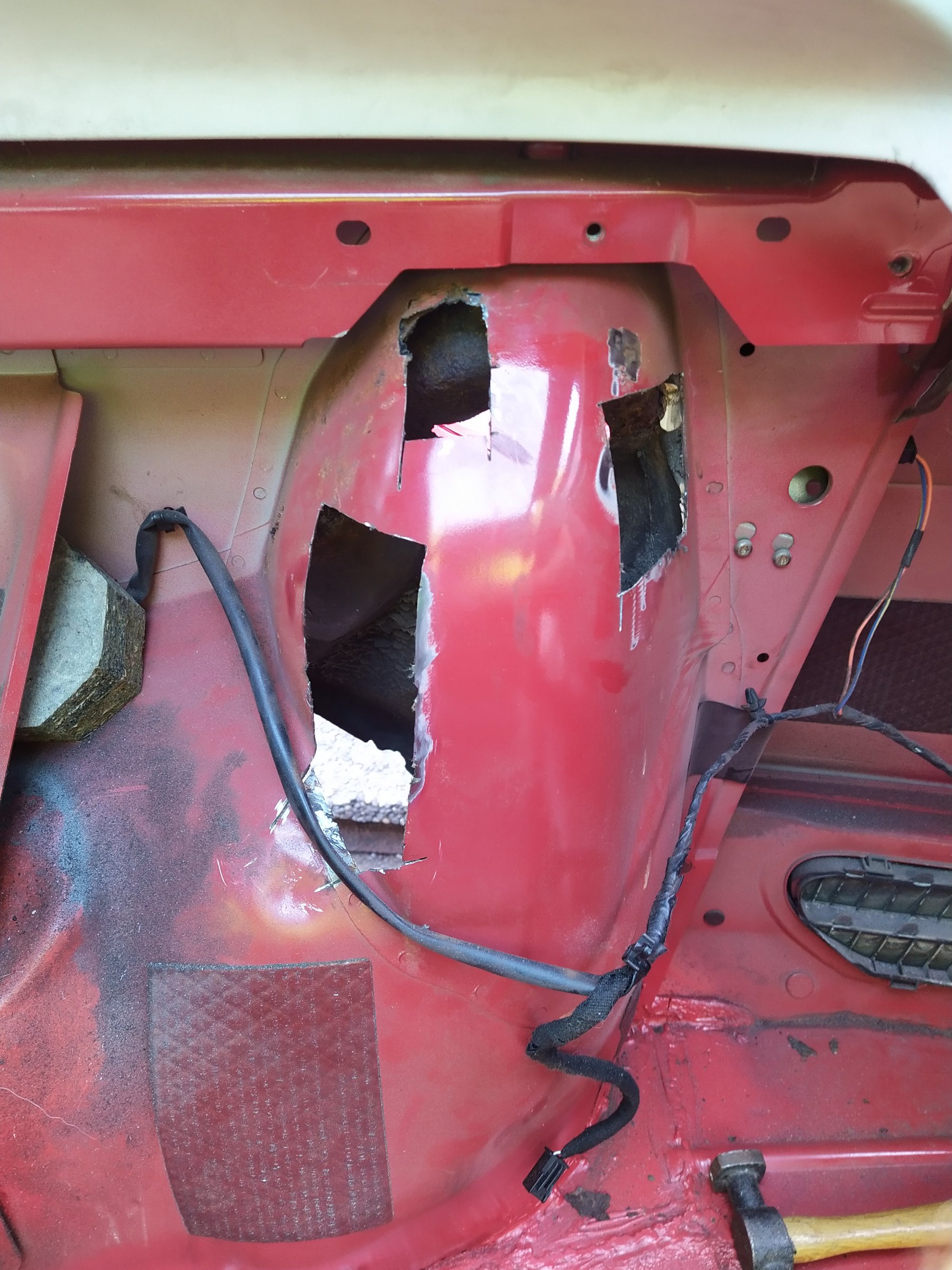

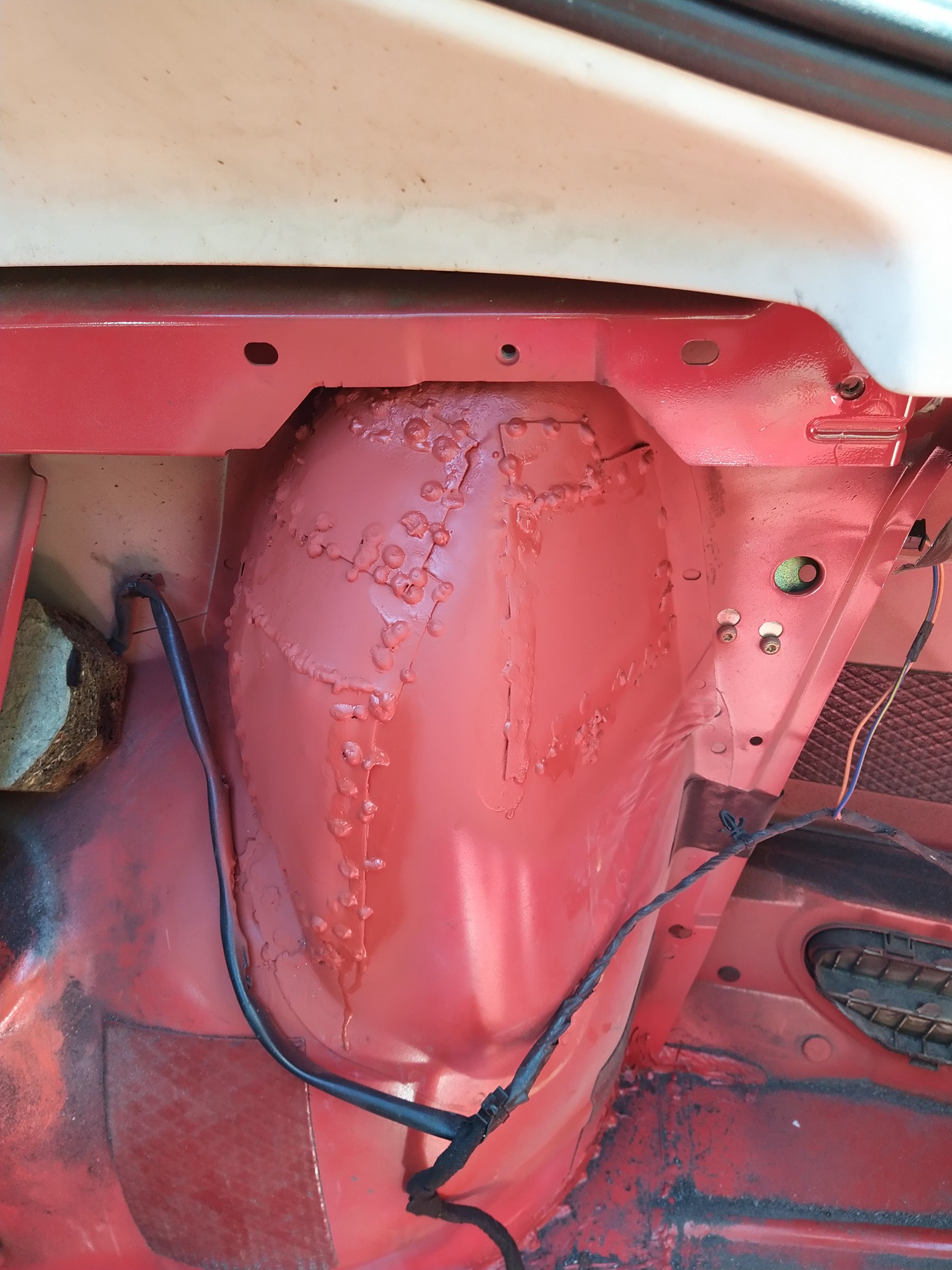

So sah das bei meinem Bruder aus:
IMG_20200720_185710_1.thumb.jpg.c5cc173524940f3969091eef5df95f44.jpg IMG_20200721_133145_1.thumb.jpg.79c3a57584beaa7abc93b8568084b612.jpg
Nicht unbedingt schön geworden, aber es ist wieder dicht und wird für ein paar Jahre halten.

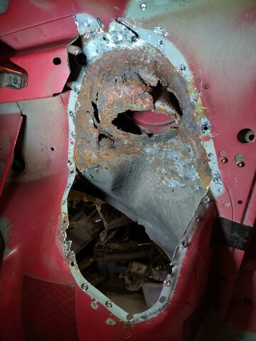

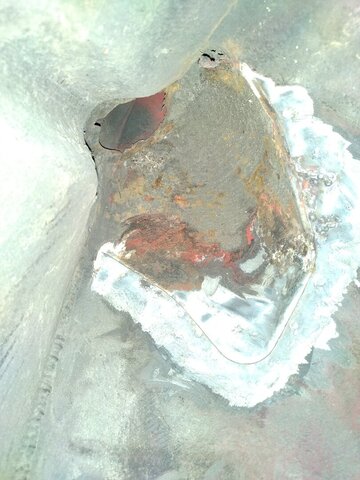

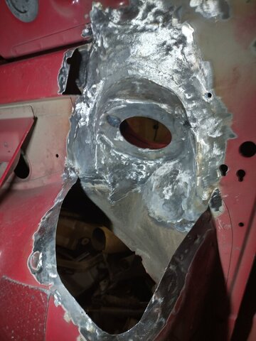

Ein paar Jahre später, das Blech war wieder durch jetzt nach gut 6 Jahren. Da mein Anspruch gestiegen und auch meine Fertigkeiten mittlerweile besser sind, habe ich das Blech an Bruders Saab 9-3 jetzt heraus operiert. Aus einem Schlachter habe ich diese "Ausbuchtung" im Kofferraum heraus geholt. Das war zwar auch teilweise rostig, aber durch Teilersatz gut zu retten.

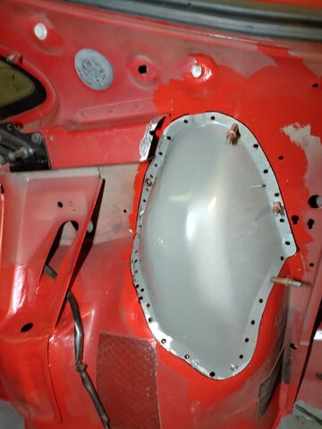

Heute habe ich dann zunächst mal das pickelige, mit Heftpflastern versehen Blech heraus geholt. War keine schöne Arbeit, aber hilft ja nix. Darunter sah es aber auch nicht gut aus. Da muß ich jetzt erstmal das Gegenblech im Radkasten instand setzen, bevor ich die "Kuppel" wieder drüber setzen kann.
Hier mal ein paar Eindrücke:
Tankeinfüllstutzen_1.jpgTankeinfüllstutzen_2.jpgTankeinfüllstutzen_3.jpgTankeinfüllstutzen_4.jpeg
Ja, aber die wird vermutlich noch länger warten, solange ich nicht "vor die Welle komme". Hier ist ständig irgendwas anderes, was erstmal Vorrang hat.
Morgen mal schauen, ob das Blech im Schlachter noch zu gebrauchen ist. Das ist auch rostig, aber wohl noch nicht so schlimm wie das hier. Wenn ich das zumindest teilweise verwenden kann, erspart mir das ggf. etwas an Arbeit beim Anfertigen vom neuen Blech... rolleyes
Sehr schön. Ich liebe solche Fotos. Das hilft zumindest mir sehr. Ich muss da auch ran und habe von einem Spender dieses Teil evakuieren können.
Mich würde interessieren, wie nach dem Punktschweißen die Nähte abgedichtet werden können. Mir schwebt derzeit eine Nahtabdichtung oder Karosseriekleber aus der Tube vor. Gibt es bessere Möglichkeiten?
Und hast du die Schweißpunkte mit einem Schweißpunktbohrer oder mit einem Schweißpunktfräser entfernt?
Bearbeitet von Haegar
An die Schweißpunkte kommt man teils schlecht heran, insbesondere oben. Da ist die Konsole im Weg, die für die Hutablage und Lautsprecher dort verschweißt ist. Die habe ich jetzt in dem Bereich abgetrennt und die Schweißpunkte ausgebohrt.
Die Schweißpunkte von dem kuppelförmigen Blech habe ich teils mit Schweißpunktfräser (das Ding mit Zentrierspitze und Bohrkrone) ausgebohrt. Das ging aber schlecht, weil das Ding bei mir eiert und man damit nicht sauber bohren kann. Ich hatte aber auch noch einen Schweißpunktbohrer da und habe den Rest damit gemacht. Ist meiner Ansicht nach aber relativ egal, welche Variante man wählt. Man muß die Punkte irgendwie lösen.
Weiter oben, wo man schlecht heran kam, habe ich mit einem Hartmetallfräskopf (kugelförmig) mit einem Geradschleifer die Punkte ausgefräst.

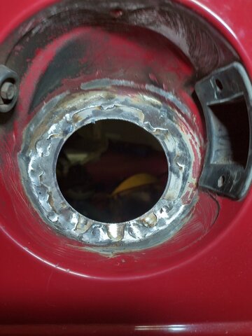

Und jetzt muß ich erstmal schauen, daß ich das Blech um das Loch für den Tankdeckel / Tankeinfüllstutzen wieder rekonstruiert bekomme. Das ist nämlich auch alles andere als trivial von der Form her...
Bearbeitet von erik
Ach so, Abdichtung.
Wenn ich die neuen Bleche drin habe, werde ich das erstmal mit mehreren Schichten Brantho 2k lackieren. Und die Stoßkanten dann mit Karosseriedichtmasse abdichten. Da nehme ich, was ich da habe. Sika oder Petec, ggf. auch mal Liqui-Moly. Dann Unterbodenschutz drauf, Wachs von Dinitrol.
Und für die Zukunft die dringende Empfehlung, den Bereich dort regelmäßig(!) zu säubern und zu inspizieren.
Bei meinem Bruder war ich da 2018 oder so schonmal dran. Jetzt kam da jede Menge Dreck raus, das waren mindestens 2 Kehrbleche voll!

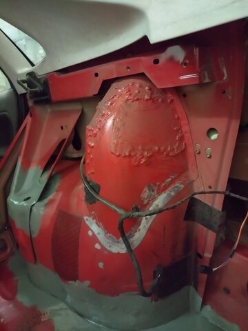

So, mittlerweile dann endlich mal weiter gemacht. Ich habe nochmal einen 2. Anlauf genommen nachdem das erste Blech nicht so richtig gepasst hat. Am Ende habe ich dann aus insgesamt 4 Teil-Stücken das Reparatur-Blech zusammen gepuzzelt.
Vorher:
Nachher:
Bearbeitet von erik
Als nächste muß ich dann noch die "Kuppel" einsetzen, die ich aus einem Schlachtfahrzeug heraus operiert habe. Die war auch teilweise durch gerostet, aber bei weitem nicht so schlimm wie die am 9-3 meines Bruders. Das Ding wird dann vorraussichtlich morgen eingeschweißt.
Oha. Da hast du gut gezaubert. Da müsste ich ja mal bei unserem Amerikaner mit dem Endoskop nachschauen. Von den Außenseiten ist noch nichts zu erkennen.
Weiß du ob zwischen Blech und Kuppel Platz war und ob das konserviert war?. Eventuell hilft ja vorsorglich FluidFilm.
Ja, da ist etwas Platz. Die Krux an der Konstruktion ist daß sich da oben drin Dreck sammelt. Wenn man das nicht rechtzeitig und dann regelmäßig sauber macht, ist das irgendwann durch!
Wassereinbruch im Kofferraum kann also auch von der Rückseite her erfolgen, also das hier sichtbare, instandgesetzte Blech. Das kann auch Richtung Seitenwand durch rosten. Dahinter läuft dann Wasser rein.
An Bruders 9-3 war da ja durch wie man hier sieht. Am 9-3 Aero meiner Mutter, den wir wegen zu viel Rost geschlachtet haben, ist teilweise durch. Immerhin war da die Kuppel noch soweit intakt, daß ich die mit Teilersatz retten konnte. Die wird jetzt in Bruders 9-3 weiter leben.
An meinem Viggen ist da auch schon rostig gewesen, aber noch nicht durch. Das habe ich alles penibel gereinigt, entrostet, neu lackiert und konserviert. Da war ich wohl noch rechtzeitig bei. Und an meinem roten Automatik 9-3 ist leider auch schon eine kleine Stelle an der Kuppel durch, erkennbar an der Rostwasser-Laufspur. Da muß ich vor dem Winter also auch noch ran.

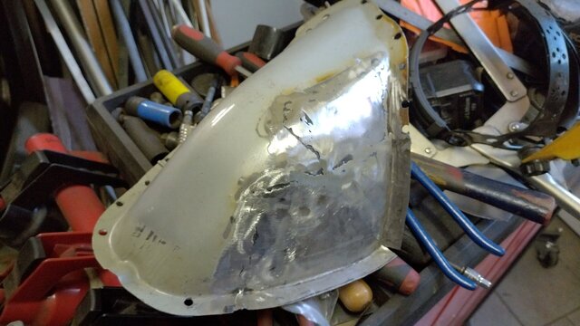

Endspurt. Die neue "Kuppel" aus dem Schlachtfahrzeug habe ich jetzt auch mal final eingepasst und ausgerichtet. Die Stellen für die Schweißpunkte habe ich noch frei geschliffen und mit Zinkspray behandelt. Kann dann so rein geschweißt werden. ciao
Das Ersatzteil eines Spenders liegt bei mir noch herum. Kommt aber noch. Welches Zinkspray hast du genommen? Normales oder hochwertiges?
