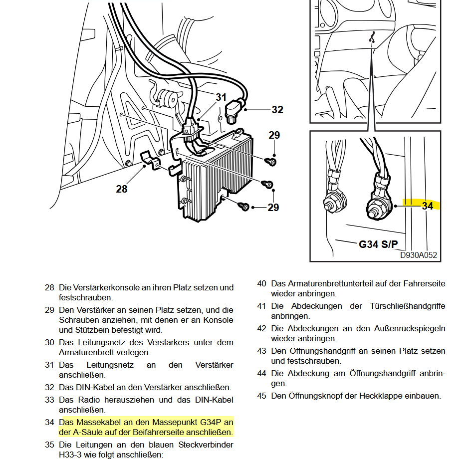

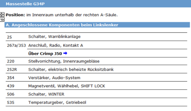

jepp, danke dir. Dachte eher an einen Hinweis auf eine physische Verbindung, aber ich meine, aus dem Schaltplan herausgelesen zu haben, dass das Kabel bereits vorgerüstet ist. Der Schaltplan hat mich auf die Spur geführt, dass der Stecker (A) wohl über PIN 8 an den G34P bereits angeschlossen ist, da Stecker (A) vorhanden ist, oder nicht? Wenn viele Stecker und Kabel vorgerüstet sind, was soll dann der Hinweis (Pkt. 34) der Einbauanleitung auf nur ein Ende eines Kabels?

Ich fragte mich, woher das Kabel kommen soll. Vom Einbaurahmen oder dem Verstärker scheint es nicht zu kommen. Das geht aus der Einbauanleitung nicht hervor. Auch ist auf dem Bild der Einbauanleitung kein Erdungskabel zu sehen. Oder andersherum gefragt: Von wo geht es ab dem Verstärker los?

Moin, ich hänge mich mal an diesen Thread. Habe günstig einen AS3 mit Kabeln, Halterung und Türlautsprechern schießen können. Vermutlich funktioniert der AS3, aber die Lautsprecher sind natürlich auf, aber die Distanzringe sind ja auch etwas wert. In einer Einbaueinleitung habe ich den Hinweis (Pkt. 34) gefunden, ein Massekabel anzuschließen. Ich frage mich, woher das kommen soll? Hat jemand eine Idee? Ich meine mich zu erinnern, dass beide Massenpunkte bereits belegt sind, was dann bei dem kommenden schlechten Wetter gerne nochmal geprüft wird. Das Bild aus dem WIS bringt mich nicht richtig weiter, da es nur den Hinweis auf 354 gibt, der m. M. n. schon existieren sollte.
