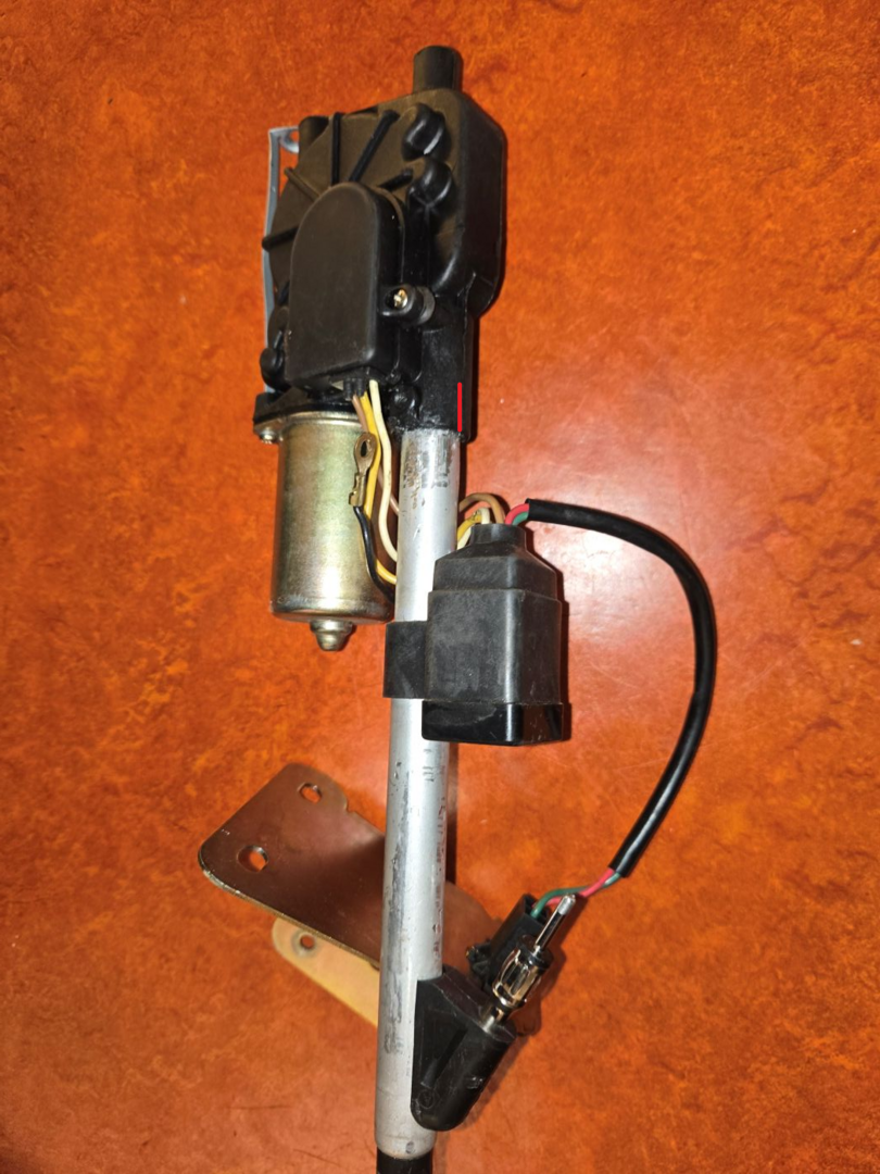

  7. Haegar hat auf Haegar's Thema geantwortet in 900 II - 9-3 I
    Also: ich hatte Geduld, aber das Alurohr nicht. Ist auf der Höhe des Einstecklochs abgebrochen. Habe mir dann aus dem Baumarkt ein etwa gleich großes Alurohr besorgt und die fehlende Länge ersetzt und die beiden Rohre mit Tape und Schelle verheiratet. Funktioniert, bis auf, dass ich mich wohl um ca. 1/2 cm vermessen habe. Jetzt verschwindet die Antenne etwas zu tief. Ist korrigierbar, notfalls gibt es ein Ersatzteil. Interessant ist, dass ich mir eventuell etwas Aufwand hätte sparen können. Weil total verdreckt, habe ich den kleinen Gummieinsatz übersehen. Denn kann man herausnehmen und eventuell mit einer Spitzzange die Antennenreste von unten entfernen. Learning by doing.

  12. Haegar hat auf Haegar's Thema geantwortet in 900 II - 9-3 I
    Ok,Geduld ist gefragt. Macht aber Hoffnung.
  13. Es gibt doch sich den Test, den KWS mir Wasser zu abzukühlen, wenn das Phänomen auftritt. Wenn der durch Wasser abgekühlt wird und alles paletti ist, ist die Wahrscheinlichkeit eines defekten KWS hoch. Temperatursensor sollte dabei noch warm bleiben, so dass man den dann auch ausgeschlossen hat.
  14. Haegar hat auf Haegar's Thema geantwortet in 900 II - 9-3 I
    Genau. Es sind sogar 2 gegenüberliegende Schrauben. Die Kerben kann ich durch die Schraubenlöcher erkennen. Ich weiche noch bis zum Wochenende denn Fuß des Rohre ein. Bis jetzt haben die Erschütterungen durch auf den Bodenklopfen nichts bewirkt.
  15. Haegar hat auf Haegar's Thema geantwortet in 900 II - 9-3 I
    Gute Idee. Ich werde vorher noch versuchen, dünne Stahlnägeln zwischen Rohr und Plastik zu treiben. Eventuell kann das Ballostol besser wirken. Das Ding ist so bombenfest.
  16. Haegar hat auf Haegar's Thema geantwortet in 900 II - 9-3 I
    OK, werde nochmal mit Ballistol einweichen und mit mehr Fläche am Rohr drehen. So einen Schraubstock wünscht man sich gerade :-)
  17. Haegar hat auf Haegar's Thema geantwortet in 900 II - 9-3 I
    Jepp, 2 Schrauben wurden gefunden und sind gelöst. Scheint einfach festgegammelt zu sein. Dann probiere ich eine mechanische Lösung.
  18. Haegar hat einem Thema gepostet in 900 II - 9-3 I
    Hallo, ich wollte den Antennenstab tauschen, da der Motor einfach die gesamte Seele ausgeworfen hatte. Leider ist noch ein Rest des Antennenstabes in dem Alurohr, da einige Antennensegmente an den Verbindungsstellen durch gegammelt waren. Das Alurohr sitzt bedauerlicherweise sehr fest in der Plastikschale, sodass dies nicht herauszuziehen ist. Zangeneinsatz ist nur begrenzt möglich, denn das Alurohr wird wohl schnell eingedellt. Anständig WD40 und Wärmebehandlung haben nicht geholfen. Hat jemand eine Idee, wie man das Rohr herausbekommen könnte, oder bleibt da nur der Entlastungsschnitt im Plastik ungefähr an markierter Stelle?
