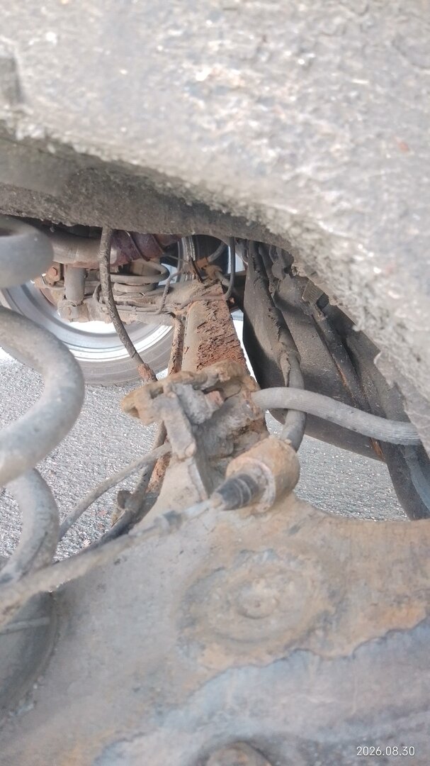

das hier beschriebene vertikale spiel in den traggelenken habe ich bei meinem auch. die staubschutzmanschette ist komplett platt. man hat den eindruck das sich das kugelgelenk in den querlenker einarbeitet hat. wie groß das spiel ist habe ich nicht gemessen, aber es ist schon reichlich. der hersteller ist mir bis jetzt unbekannt, vlt. finde ich noch einen hinweis. insgesamt ist bei meinem "speziellen" fahrzeug die vorderachse eh komplett durch. darum wollte ich hier fragen ob man beim lösen des querlenker und der stützstrebe den aggregateträger auffangen muss? die stützstrebe ist augenscheinlich mit dem aggregateträger am unterboden verschraubt?

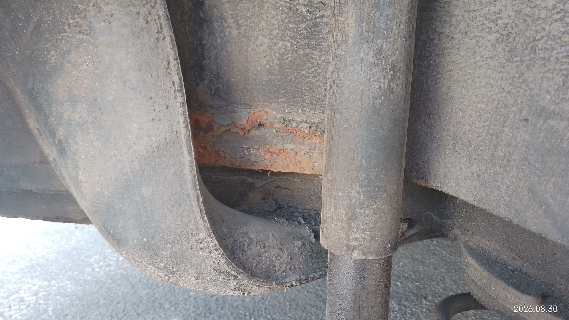

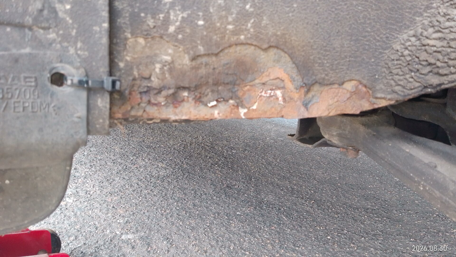

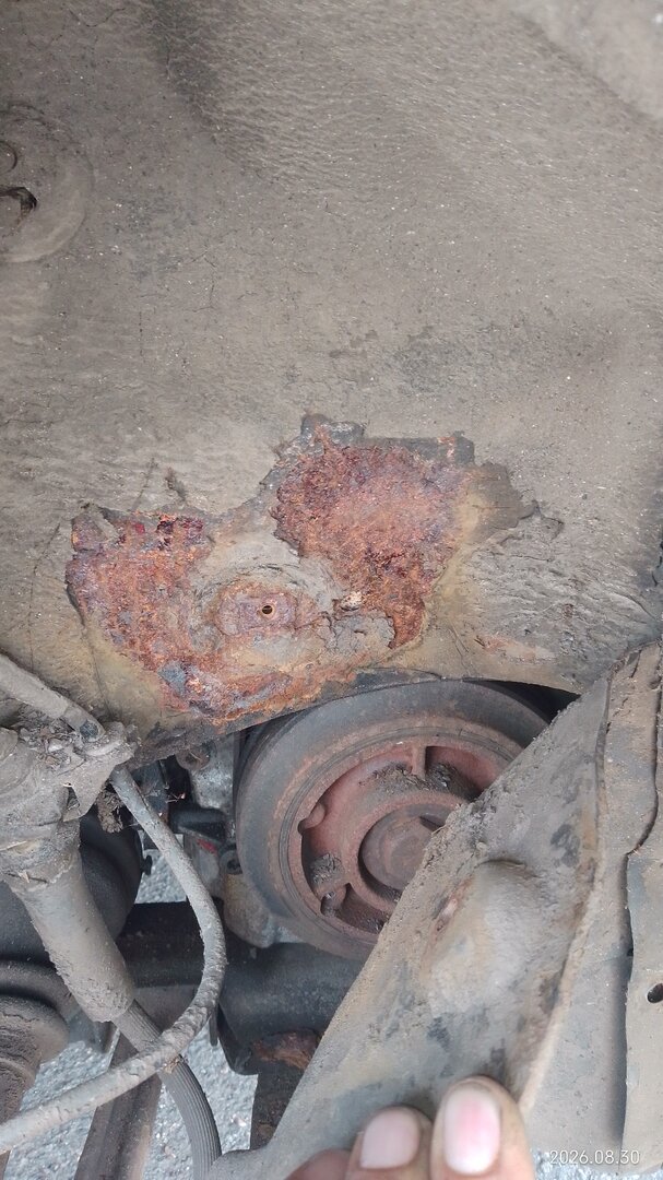

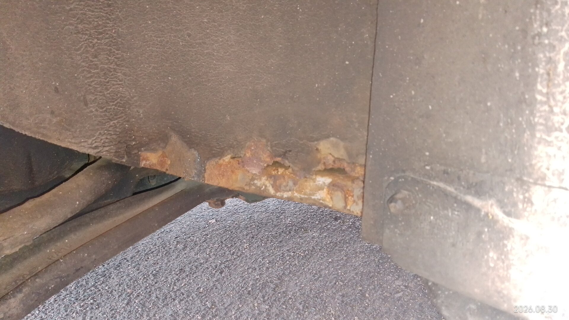

leider nein. das ist nicht meiner, verkäuflich ist er auch nicht, und der muss ebenfalls geschweißt werden im bereich schweller beifahrerseitig und der rest vom unterboden ist auch schon weich. der typ (rené) fährt nicht umsonst auf 07er kennzeichen
gruß in die runde

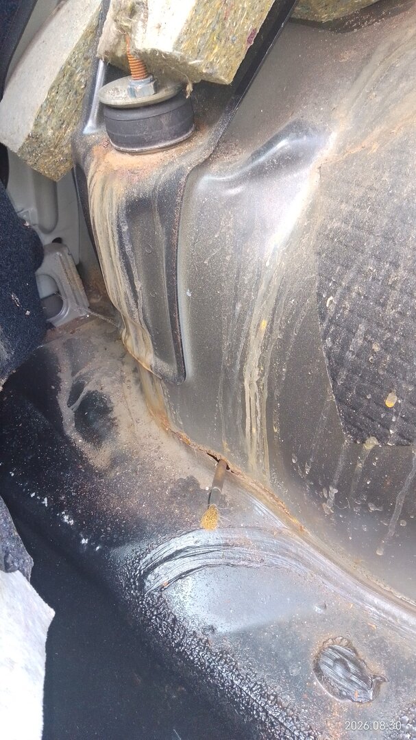

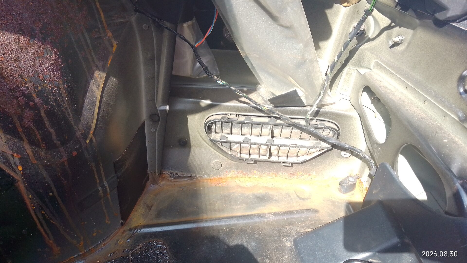

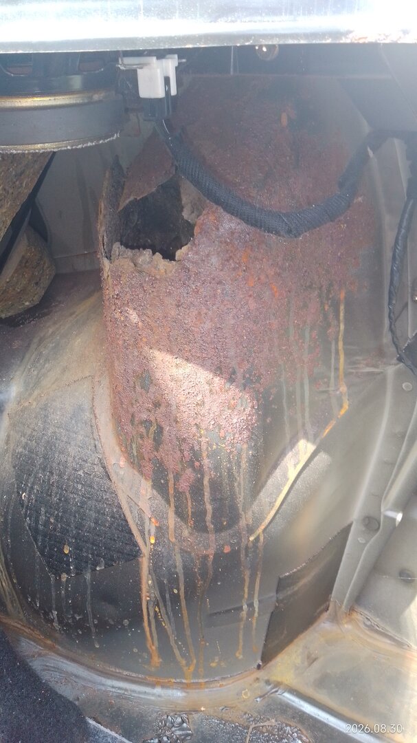

... komplett fertig und durch. man müsste hier anfangen die karosserie aufzutrennen um das vernünftig zu reparieren. am tankstutzen ist eine art rückschlagventil, das blech dahinter ist knusprig wie knäckebrot und kann man mit dem finger eindrücken. von außen ist jedoch noch nichts zu sehen um den tankstutzen hinter der tankklappe. ich habe da jetzt mit bitumenband geflickt. das ist zwar übler pfusch, aber mir geht es darum das es erstmal dicht ist über den winter. rettbar ist das fahrzeug karosserietechnisch nur noch für absolute enthusiasten die bereit sind viele viele stunden arbeit zu investieren. die zeit habe ich allerdings nicht, darum habe ich hier auf schweißarbeiten verzichtet und mit petec karo-clue verklebt
