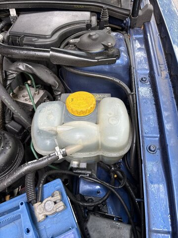

Liebe saab-community, ich lese hier seit einiger Zeit mit und hätte nun selbst eine Frage zu meinem OG 9-3, Jg. 1999 (ca. 180k km). Kürzlich ist mir an der Ampel der Kühlwasserschlauch Kühler - ZK geplatzt. Der Schlauch wurde getauscht. Rund 2 Wochen später, nach ca. 20 km Fahrt in der Stadt geht aus der Motorhaube wieder ein Räuchlein hoch. Rund um den Ausgleichbehälter sind Kühlmittelspritzer verteilt, ca 1 dl müssen ausgetreten sein (s. Bild). Der Wasserstand im Ausgleichbehälter scheint mir zudem verdächtig hoch.
Könnte der Thermostat durch sein oder sind das einfach normale Ermüdungserscheinungen?
Zweites Thema: Seit neustem gibt es Äuffälligkeiten beim Warmstart. Er springt zwarschnell an, ruckelt dann aber ziemlich heftig im Leerlauf. Könnte dies auf einen sterbenden KWS hindeuten? Ich habe vor geraumer Zeit mal ein Ersatzsensor von valeo (Bosch war nicht mehr verfügbar) gekauft. Gibt es Erfahrungen mit dem Sensor von Valeo?
Vielen Dank!
Vielleicht ist deine Zylinderkopfdichtung am Ende ihrer Lebensdauer angekommen. Lass mal schnellstens prüfen ob sich CO im Kühlwasser nachweisen lässt. Den Test kann fast jede Werkstatt durchführen. Es gibt dazu ein Testgerät, das auf statt dem Deckel auf den Kühlwasser-Ausgleichsbehälter gesteckt wird. Da kommt eine Testflüssigkeit rein, die sich verfärbt falls CO (=Abgas) im Kühlwasser befindet.
Das Ruckeln könnte durch Kühlwasser entstehen, welches im Stand in den Brennraum gelaufen ist und dann beim Starten verbrannt wird.
Ist jetzt nur Glaskugel lesen anhand der Infos, die du uns hier gibst. Wäre aber eine mögliche Ursache die man schnellstens abklären sollte, bevor man andere Dinge verfolgt. KWS passt nicht so richtig zu den Symptomen. Das wäre eher eine DI-Zündkassette die sich verabschiedet. Aber bei der Vorgeschichte mit geplatztem Kühlerschlauch (Druck auf dem Kühlsystem durch Abgas?) und Spritzern rund um den Deckel vom Ausgleichsbehälter (Druck / Überdruck auf dem Kühlsystem -> Überdruckventil macht auf), würde ich erstmal in diese Richtung schauen.
Danke Euch, ich werde das testen lassen. Andere Symptome einer defekten ZKD (Dampf aus Auspuff, Öl im Wasser bzw. umgekehrt) habe ich zwar bisher nicht festgestellt, aber klingt plausibel.
Kann die Fahrt zum Mechaniker (ca. 10 km) noch riskiert werden oder besser abschleppen?
Die Symptome einer defekten ZKD hängen immer davon ab, an welcher Stelle der Defekt lokalisiert ist. Zwischen Brennraum und Wasserkanal sind das eben nur Wasser, das im Stand in den Brennraum sickert und den Kaltstart stören kann, und Überdruck im Kühlsystem, daraus resultierend CO2 im Kühlwasser, das man nachweisen kann.
Dass es umstritten ist, ob (reichlich) Kühlwasser im Zylinder beim Start zu Schäden durch einen Wasserschlag führen kann, ist mir bewusst, aber ich würde den Motor nach einer längeren Standzeit sicherheitshalber mit herausgeschraubten Kerzen durchdrehen, bevor ich ihn starte.
Ja, dat is arg viel. Und wenn da nicht mehr genug Luft drin ist steigt der Druck stärker und es drückt dann auch Wasser aus dem Überdruckventil im Deckel raus. Wie voll war der denn nach der Reparatur? Einfach nur überfüllt?
Der Wasserstand nach der Reparatur war soweit erinnerlich ziemlich genau auf der "cold"-Linie, also nicht überfüllt. Da ich den Wagen gerade dringend für ein paar kürzere Strecken brauche, war ich noch nicht beim Mechaniker. Nach ca. 10km gestern war alles im grünen Bereich. Der obere Kühlerschlauch war auch nach 10 km noch zusammendrückbar (aber natürlich schon deutlich fester als kalt), was vielleicht gegen die ZKD-These spricht. Kaltstart ohne Probleme. Der Lüfter ging zuverlässig an. Einen neuen Deckel für den Behälter habe ich mir vorsorglich auch bestellt.

Jain…wenn da im Kopf irgendwo ein Riss ist, kann dieser möglicherweise „kalt“ soweit dicht sein…aber bei Hitze dann durchlässig. Deshalb macht man CO-Tests bei möglichst Betriebstemperatur.
Hatte ich so vor 17 Jahren an meinem Rover 400
Hört sich für mich alles auch nach erste Risse in der ZKD an, die sich zunächst nur beim warmen Motor öffnen, wie Urbaner sagt. Deshalb gibt es auch nur Probleme beim Warmstart. Das können zunächst durchaus nur Risse vom Brennkammer in den Kühlwasserkreislauf sein, wodurch Abgase in den Wasserkreislauf kommen und Überdruck verursachen. Da die Risse beim warmen Motor offen bleiben, kann Kühlwasser beim kurzen Abstellen des Motors in den Zylinder einsickern, was wiederum für einen ruckelnden Warmstart verantwortlich ist.
Nach 10km fahren ist der Motor meistens auch noch nicht ganz auf Betriebstemperatur, würde ich sagen. Ich würde auch definitiv den CO Test machen oder machen lassen und mich mental auf den Tausch der ZKD vorbereiten.
nicht so lange aufschieben das problem. nicht das der motor beim starten einen wasserschlag erleidet...
Die Zylinderkopfdichtung soll gemäss Werkstatt noch gut sein. Es wurde aber festgestellt, dass der Lüfter auf Stufe 1 nicht anspringt , sondern erst auf Stufe 2. Deshalb die Überhitzung.
