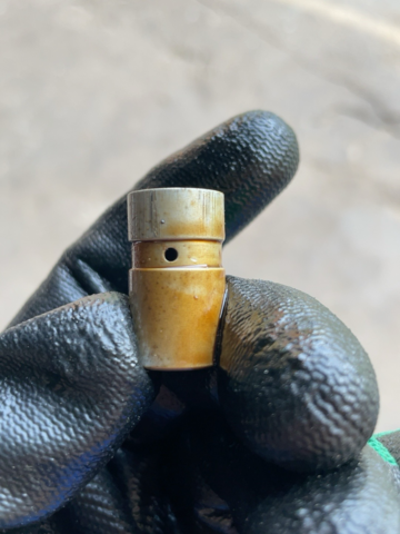

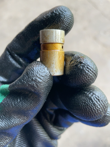

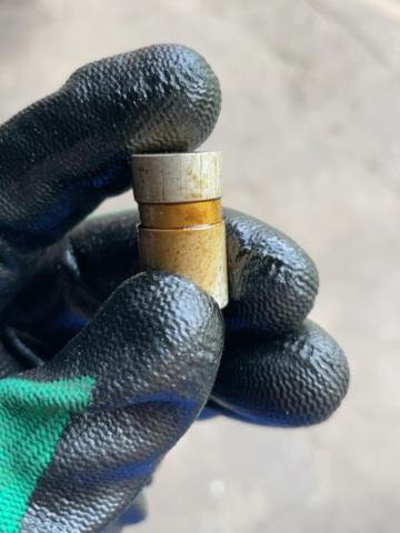

Meine erste Vermutung war ein Problem mit dem Öldruck bzw. der Ölpumpe. Öl und Kühlmittel waren vorhanden und sonst keine Lecks. Zuhause angekommen fand ich nach dem Öffnen des Ölfilters einige jedoch recht wenige kleine Metallpartikel (etwa 0,1–1,5 mm), sowohl magnetische als auch nichtmagnetische. Außerdem habe ich das Öldruckregelventil ausgebaut; dessen Kolben war sichtbar eingelaufen/gerieft und bewegte sich nicht völlig frei. Deshalb hatte ich zunächst vermutet, dass möglicherweise die Ölpumpe bzw. der Ölkreislauf Ausgangspunkt des Schadens gewesen sein könnte. Ob die Öldruckwarnung tatsächlich Ursache oder nur Folge des plötzlich absterbenden Motors war, ist für mich allerdings unklar.

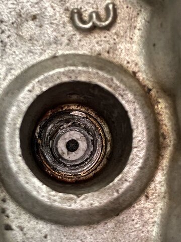

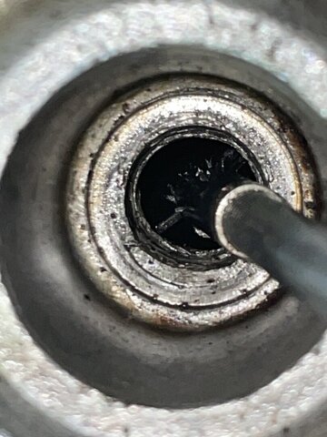

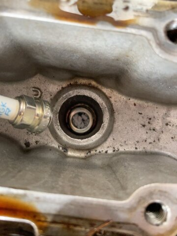

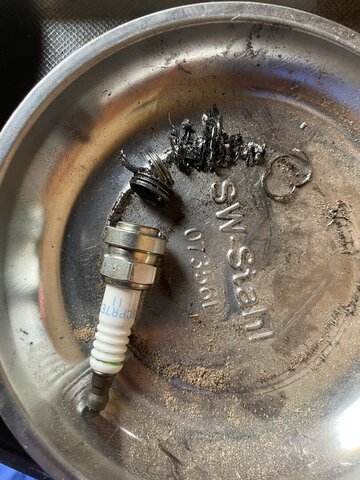

Beim weiteren Zerlegen stellte sich heraus, dass die Zündkerze von Zylinder 3 extrem festsaß und massiv beschädigt war. Schließlich musste ich die Reste der Kerze ausbohren bzw. Stück für Stück entfernen. Schon dabei fiel auf, dass der Zündkerzenschacht seitlich in Richtung eines Ventils verformt war.
Nachdem ich die Reste der Zündkerze schließlich vollständig ausgebohrt hatte, wollte ich den Brennraum von Zylinder 3 mit einem Magneten von den hineingefallenen Metallresten befreien. Dabei hing plötzlich zu meiner Überraschung ein kompletter Ventilteller am Magneten, der sich frei im Brennraum bewegen ließ. Spätestens damit war klar, dass ein größerer mechanischer Schaden vorlag und ich nicht darum herumkommen würde, den Zylinderkopf abzunehmen.

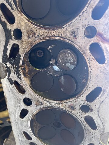

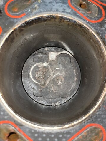

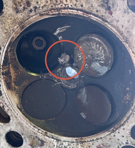

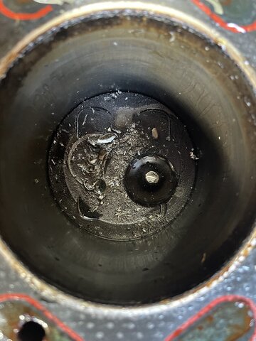

Nach dem Abnehmen des Kopfes zeigte sich dann das eigentliche Ausmaß des Schadens:
Bei Zylinder 3 ist offenbar eines der Einlassventile am Ventilschaft gebrochen bzw. nach unten in den Brennraum gefallen. Der Kolben hat das Ventil anschließend getroffen. Der Ventilschaft wurde dabei in den Zylinderkopf bzw. gegen den Bereich des Zündkerzenschachts geschlagen und hat diesen so stark verformt, dass dadurch offenbar auch die Zündkerze eingeklemmt wurde. Der Ventilteller wurde vom Schaft getrennt und anschließend zwischen Kolben und Zylinderkopf regelrecht herumgehämmert.
Der Zylinderkopf ist entsprechend stark beschädigt und für mich ein klarer Fall für Ersatz. Auch der Kolben von Zylinder 3 hat erhebliche Einschläge und wird definitiv ersetzt.
Interessanterweise sehen die Zylinderlaufbahn und der Block auf den ersten Blick wesentlich besser aus als erwartet. Ich sehe bislang keine tiefen Riefen oder einen offensichtlichen Schaden an der Laufbahn. Auch ein stark verbogenes Pleuel kann ich bisher nicht feststellen: Kolben 2 und 3 bewegen sich bekanntlich gemeinsam, und soweit ich ihre Höhe gegeneinander messen konnte, erreichen beide bei gleicher Kurbelwellenstellung praktisch dieselbe Höhe. Das Pleuel von Zylinder 3 möchte ich beim Ausbau des Kolbens natürlich trotzdem genauer kontrollieren.
Was mir momentan vor allem unklar ist, ist warum dieses Einlassventil überhaupt versagt hat. Die Steuerzeiten stimmen weiterhin und die Steuerkette war normal gespannt. An den anderen Ventilen sehe ich keine Hinweise auf einen allgemeinen Kolben-Ventil-Kontakt. Deshalb erscheint mir ein Überspringen der erst etwa 5.000 km alten Steuerkette momentan eher unwahrscheinlich.
Könnte hier tatsächlich einfach ein Ventilschaft durch Materialermüdung oder einen Materialfehler versagt haben? Oder könnte das zuvor vermutete Öldruckproblem auf irgendeine Weise zu einem solchen Ventilschaden geführt haben? Gibt es beim B204 bekannte Fälle, bei denen ein Einlassventil auf diese Weise abreißt bzw. in den Brennraum fällt?
Interessieren würde mich auch, ob jemand einen möglichen Zusammenhang mit dem zuvor gelegentlich auftretenden P1641 bzw. den Leerlaufproblemen sieht oder ob diese nach eurer Einschätzung mit dem mechanischen Ventilschaden nichts zu tun haben können.

  4. Ölpumpe/Öldruck als mögliche Ursache des Ventilschadens:
    Den eingelaufenen Öldruckregelkolben werde ich auf jeden Fall ersetzen; auch die Ölpumpe wird ersetzt, falls sich beim Zerlegen Verschleiß oder Beschädigungen zeigen, wie ich erwarte. Mich interessiert allerdings, ob ein bereits vor dem Schaden bestehendes Öldruck- bzw. Schmierungsproblem überhaupt als Ursache für den gebrochenen Ventilschaft infrage kommt. Wäre es beim B204 denkbar, dass der Ventiltrieb aufgrund unzureichender Ölversorgung nicht mehr richtig funktioniert hat, beispielsweise dass das Einlassventil in seiner Führung hängen geblieben bzw. nicht schnell genug vollständig geschlossen hat? Der Kolben könnte dann das noch offenstehende Ventil getroffen und dadurch den Ventilschaft gebrochen haben. Ist eine solche Schadenskette beim B204 technisch plausibel oder kann man einen Zusammenhang zwischen mangelndem Öldruck und diesem Ventilschaden eher ausschließen?

Leider steckt der abgebrochene Schaft über seine gesamte Länge noch im Zylinderkopf.
Ich muss mal schauen ob ich den rauskriege, aber ich weiß nicht ob danach noch etwas daran zu erkennen wäre. Auch muss ich noch schauen was noch unter dem Hydrostößel bzw. Ventilfeder vorhanden ist. Aber an der Bruchstelle selbst konnte ich jetzt so auf Distanz nichts Auffälliges erkennen. Ich habe noch nie ein Ventil ausgebaut, also muss ich mich da noch ein bisschen einlesen und dann wird’s das erste Mal.

Mich würde eher interessieren, wie man jetzt sicherstellt, dass keine Metallreste irgendwo in die Ölkanäle gelangt sind. Wobei mich wundert, dass Du Partikel es Schadens im Ölfilter gefunden hast. Denn eigentlich ist der Schaden im Brennraum aufgetreten, welcher logischerweise keine Verbindung zum Ölkreislauf hat.

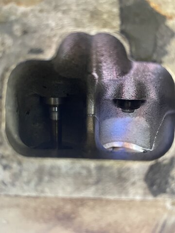

Wenn ich Text & Bild richtig verstanden habe, ist das Ventil unterhalb des Kopfes gebrochen, ausgelöst durch den anschlagenden Kolben.
Wie es oben herum aussieht, dazu gab es ja bisher weder Bilder noch verbale Beschreibungen.
Ich gehe momentan ebenfalls nicht davon aus, dass die Metallpartikel im Öldruckregelventil und Ölfilter unmittelbar vom zerstörten Ventil stammen. Meine derzeitige Vermutung ist eher, dass sie aus der Ölpumpe bzw. aus einem anderen Teil des Ölkreislaufs kommen. Als Nächstes werde ich deshalb die Ölpumpe zerlegen und mir deren Lauf- und Dichtflächen genau ansehen. Dann sollte sich diese Vermutung zumindest bestätigen oder entkräften lassen. Falls die Pumpe unauffällig ist, muss ich natürlich nach einer anderen Quelle für die Partikel suchen.
Der Partikel, der im Öldruckregelventil steckte, war mit ungefähr 1–1,5 mm übrigens mit Abstand der größte, den ich gefunden habe. Im Ölfilter waren dagegen hauptsächlich sehr feiner metallischer Abrieb bzw. kleine Späne, soweit ich erkennen konnte höchstens etwa 0,5 mm.
Wenn ich den Ölkreislauf richtig verstehe, sitzt das Öldruckregelventil unmittelbar im Bereich der Ölpumpe bzw. sehr früh im Druckkreislauf. Deshalb erscheint mir die Pumpe momentan zumindest als naheliegender erster Kandidat. Das wird sich hoffentlich beim Zerlegen zeigen.

An der Stelle könnte ich mir eine gebrochene Ventilfeder vorstelllen. Aber a) ist mir so etwas von den Motoren bisher nicht bekannt und b) müßte das ja klar zu erkennen sein.
Soweit ich es im noch nicht zerlegten Zustand erkennen kann, ist die Ventilfeder nicht gebrochen. Ich werde aber auch die Feder samt Federteller, Keilen und Hydrostößel ausbauen und mir die Teile genau ansehen. Vielleicht findet sich dort ja doch noch ein Hinweis darauf, weshalb das Einlassventil nicht mehr rechtzeitig geschlossen hat bzw. letztlich abgerissen ist. Unten jedenfalls nochmal zwei Detailaufnahmen des abgebrochenen Ventiltellers. Man sieht, dass eine Kante ziemlich zerschlagen wurde.

Am 7.9.2026 um 09:28, René hat gesagt:
So wie sich das Schadensbild für mich momentan darstellt, ist der Ventilschaft zunächst unmittelbar unterhalb der Ventilführung gebrochen. Das Ventil ist daraufhin in den Brennraum gefallen und wurde vom Kolben in den Zylinderkopf geschlagen. Erst im weiteren Verlauf scheint dann der Ventilteller vom restlichen Schaft abgebrochen zu sein.
Offen ist für mich allerdings weiterhin, was den ersten Bruch des Ventilschafts verursacht hat. Eine Möglichkeit wäre, dass das Einlassventil vorher aus irgendeinem Grund nicht mehr vollständig bzw. schnell genug geschlossen hat und der Kolben deshalb zunächst wiederholt Kontakt mit dem Ventilteller hatte, bis der Schaft durch diese Belastung gebrochen ist. Ob es tatsächlich so abgelaufen ist oder der Schaft bereits vorher aus einem anderen Grund versagt hat, kann ich anhand des bisherigen Schadensbildes aber noch nicht sagen.
Wie Feder, Federteller, Keile und der obere Teil des Ventilschafts aussehen, werde ich noch nachreichen, sobald ich das Ganze zerlegt habe.
Die Einschläge am Teller sehe ich als reine Folgeschäden, wie auch den Bruch dort überhaupt.
Aktuell sehe ich als dessen Ursache ein nicht (vollständig) geschlossenens Ventil. Wobei zu klären wäre, was dieses daran hinderte.

Ich habe die drei anderen Kerzen noch einmal fotografiert – vielleicht lässt sich daraus ja trotzdem noch etwas erkennen.
Nee, Kerzen fotografiert man grundsätzlich so, dass man einen bestmöglichen Blick auf den Isolator hat. Die Seitenansicht ist da leider recht uninteressant.

Kerzen ... Auch das, was von der Kerze aus Zylinder 3 übrig geblieben ist, sieht für mich auf den ersten Blick hinsichtlich Verbrennungsrückständen bzw. Farbe nicht grundlegend anders aus als die anderen.
Schlecht zu beurteilen, wie René schrieb, und die Zylinderzuordnung bleibt unklar, aber für mich sieht die rechte Kerze schon dunkler belegt aus aös die anderen beiden?
Wüßte nicht, warum da ausgerechnet ein Einlaßventil klemmen sollte bevor irgendwo die Lager fressen.
vlt. habe ich was überlesen, dachte eher an ein problem im ventiltrieb und das gebrochene ventil ist in den brennraum gefallen.
Ich habe gestern einiges weiter zerlegt und mir die betroffenen Teile genauer angesehen. Leider bin ich bei der eigentlichen Ursache des Ventilschadens noch nicht wirklich weitergekommen – dafür sieht der Rest des Motors bisher erfreulicherweise besser aus, als ich nach dem Schadensbild zunächst befürchtet hatte.
Zunächst noch einmal bessere Bilder der Zündkerzen, diesmal wie von René und patapaya angemerkt mit möglichst gutem Blick auf Elektroden und Isolatoren. Leider kann ich die drei noch erhaltenen Kerzen im Nachhinein nicht mehr sicher den einzelnen Zylindern zuordnen – darauf hatte ich beim Ausbau nicht geachtet. Vielleicht lässt sich aus dem Kerzenbild trotzdem noch etwas erkennen.
Danach habe ich die Einlassnockenwelle ausgebaut und mir Nockenwelle, Lagerstellen und Hydrostößel genauer angesehen. Auf den Bildern ist die Reihenfolge von links nach rechts von der Getriebeseite in Richtung Steuerkette, also Zylinder 4–3–2–1.
Sowohl an den Nockenwellenlagerstellen als auch an den Hydrostößeln sind leichte Laufspuren bzw. Riefen zu erkennen. Soweit ich das beurteilen kann, sieht aber nichts so aus, als hätte es außergewöhnlich stark gefressen oder wäre infolge mangelnder Schmierung festgegangen. Insbesondere der Hydrostößel des abgebrochenen Einlassventils von Zylinder 3 unterscheidet sich für mich nicht auffällig von den übrigen.
Anschließend habe ich auch den im Kopf verbliebenen oberen Teil des abgebrochenen Ventilschafts ausgebaut. Auch daran kann ich zunächst nichts Außergewöhnliches erkennen. Die Ventilfeder ist intakt; ebenso sehen Ventilführung bzw. der Bereich des Ventilschafts und die Führung des Hydrostößels für mich unauffällig aus.
Zum Vergleich habe ich noch ein Bild des zweiten Einlassventils von Zylinder 3 beigefügt. Dieses steckt momentan noch im Kopf, da ich mir erst noch einen geeigneten Ventilfederspanner besorgen muss.

Danach habe ich den beschädigten Kolben von Zylinder 3 samt Pleuel ausgebaut. Die Kolbenringe sehen für mich zunächst noch intakt aus. Am Kolbenhemd finden sich einige sehr leichte Riefen, ansonsten ist – abgesehen natürlich von den massiven Einschlägen auf dem Kolbenboden – auf den ersten Blick nichts Dramatisches zu erkennen. Auch das Pleuel sieht optisch zunächst gerade und unverformt aus.
Deutlich sichtbarer sind dagegen die Lauf- bzw. Verschleißspuren an den Pleuellagerschalen, insbesondere an der oberen Schale.
Zum Vergleich habe ich anschließend auch Kolben und Pleuel von Zylinder 2 ausgebaut. Interessanterweise sehen dessen Pleuellagerschalen ziemlich ähnlich aus wie die von Zylinder 3. Der Verschleiß scheint also zumindest nicht auf das vom Ventilschaden betroffene Pleuel beschränkt zu sein.
Kolben und Pleuel von Zylinder 2 und 3 habe ich außerdem gewogen. Die jeweiligen Gewichte liegen sehr dicht beieinander.

An Hydrostößel, Ventilführung, Feder und Nockenwellenlagerung sehe ich bislang nichts, was mir als eindeutige Ursache ins Auge springt. Damit frage ich mich inzwischen wieder, ob vielleicht doch Materialermüdung des Ventilschafts, möglicherweise in Verbindung mit der thermischen und mechanischen Belastung über mittlerweile fast 280.000 km, eine Rolle gespielt haben könnte.
