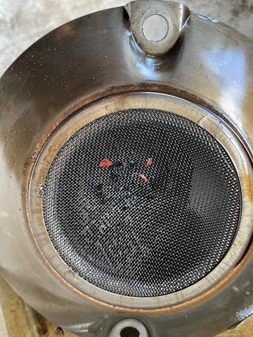

Ein Bild vom Ölsieb hattes Du nicht gemacht, oder habe ich das übersehen?
Stimmt, das Bild vom Ölsieb hatte ich vergessen. Reiche ich hiermit nach. Auffällig ist daran allerdings nicht viel – außer ein paar Dichtungsresten habe ich im Sieb nichts gefunden.

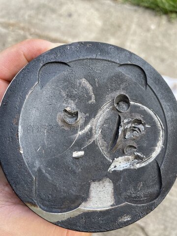

Am 10.9.2026 um 10:43, TalladegaR hat gesagt:
... aber der Kolbenboden ist durch die Einschläge des Ventils doch ziemlich stark verformt.
Das sah für mich eher nach tieferen "Kratzern" aus. Hast Du davon mal ein "schönes" Bild?
Klar, hier nochmal eine bessere Aufnahme:
Bild ist wieder ziemlich "2D", sieht aber tatsächlich nicht soooo gut aus der Kolbenboden.
  • Wie dick ist der Kolbenboden, und wie tief der tiefste Einschlag?
  • Ist der Kolben oben irgendwie in seiner Außenkontur verformt? (Mal mit der Schraube so alle 15° messen und auf Ausreißer achten.)
Die Krater wären mir da viel zu tief, um den Kolben so noch weiter zu verwenden.
Der Kolben wird an den Rändern des Kraters Hitzenester bilden und das kann klopfen und klingeln.
Oder der Kolbenboden brennt durch.
