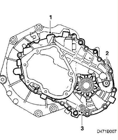

wenn ich mir das getriebe anschaue, finde ich die ablassschraube? einfüllschraube dürfte oben eine sechskantschraube sein, rechts neben dem typenschild auf dem getriebe?
zu verwenden ist genanntes MTF0063?

1 Füll
2 Kontroll
3 Ablass
Zuletzt die Ablassschraube lösen, damit du das abgelassene Öl auch wirklich wieder einfüllen und das Auto fahren kannst (nofalls geht es auch mit Schlauch und viel Geduld über die Kontrollschraube)

Vergiss' zunächst die Kupplung. Kontrolliere, ob ausreichend Getriebeöl vorhanden ist. Dazu versuche, mit einer Spritze mit Schlauch über die Öffnung 2 (s. patapaya) Getriebeöl ein- bzw. aufzufüllen. Sollte das gelingen, ohne dass dort Öl mehr oder minder sofort überläuft, ist das Getriebe irgendwo undicht und es wäre erst die Ursache der Undichtigkeit zu finden, bevor das Getriebe neu befüllt würde.
Ansonsten weiter wie oben von patapaya beschrieben.

Kannst logischerweise zum Ein- / Nachfüllen nach Öffnen von 2 auch 1 nutzen, soweit es sich bewegt.
