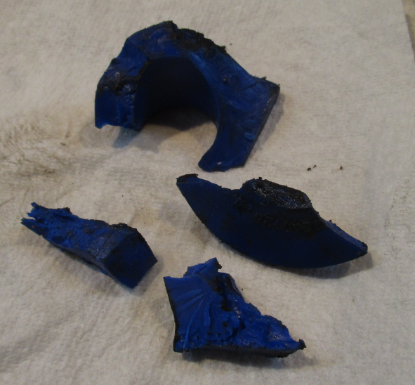

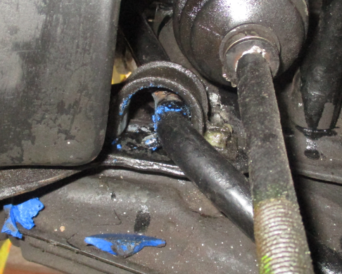

Stabi-Buchse VA vom 9k nach 400 (in Worten VierHUNDERT :eek:) km:
Unschön. :redface:

Ich hab hier jetzt eine Gummibuchse aus dem Regal (von Skandix) eingesetzt - das kann nun als Vergleichstest mit der anderen noch montierten PU-Buchse auf der anderen Seite dienen... :rolleyes:
Mich wundert, dass (bisher :redface:) nur eine der beiden zeitgleich verbauten Buchsen so auseinandergebrochen ist.
Kannst du dir einen EInbaufehler vorstellen, der das verursacht?? Ich hab da eigentlich keine Probleme gehabt und keinen Unterschied zwischen beiden Seiten. Da kann man ja nun wirklich nicht so viel verkehrt machen.
Mir sieht das irgendwie nach einem Fehler bei der Mischung des Materials aus.
Keine Ahnung, hatte so ein massives Versagen noch nie selbst gesehen.
Ich gehe davon aus, daß die korrekt verbaut wurde. Auch das Fett, welches da vermutlich rein gehört? Ansonsten kann man da ja nichts verkehrt machen.
Würde das mal an den Händler oder direkt an Powerflex schicken mit Foto. Wäre interessant zu hören was die dazu sagen.

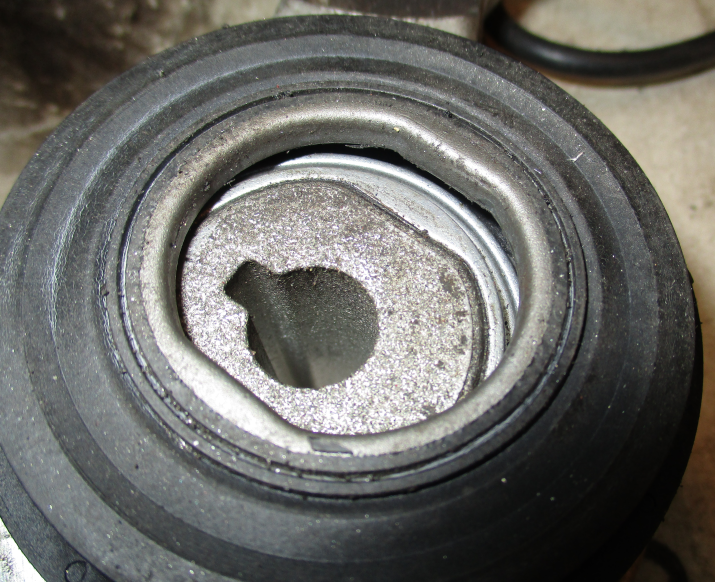

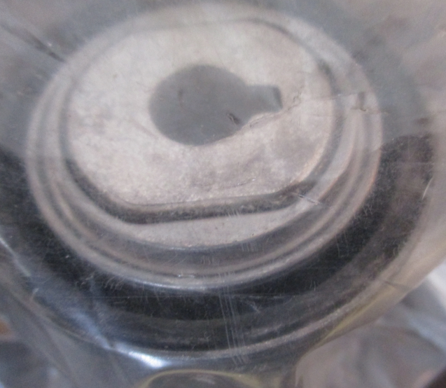

mal davon abgesehen, dass die vermutlich nur bei einem originalen QL passt, wenn die hin ist, dann IMHO weil die Buchse darunter hin ist. Dann ist aber eh ein neuer QL fällig, der die dann enthält, außer man baut auf PU um, dann gibt es die aber eh nicht.
Der 902/931 ist da sehr übersichtlich, siehe meine letzte Antwort.

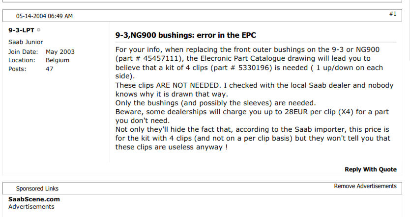

Zu den Ringen gab es schon vor langer Zeit einen Beitrag bei saabscene.com:
Und hier ein Foto von einer neuen Buchse (von Skandix), das zeigt, dass und warum der Dichungsring nicht passt und nicht benötigt wird:
Bearbeitet von patapaya
ok der meyle hd querlenker sieht aber sehr nackig aus
und diese dichtung passt perfekt drauf (die alter zerfledderte)
jetzt sehe ich aber auch das problem :D
bei mir sind diese dichtungen so durchgegammelt das der innere nichtrunde metallrahmen voll weggegammelt ist
und deswegen passt die dichtung aus so perfekt
aber vielen dank für die nachricht hat sehr geholfen und ich grübel icht mehr!

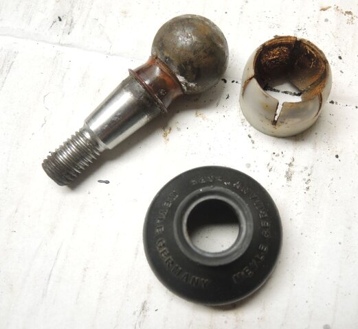

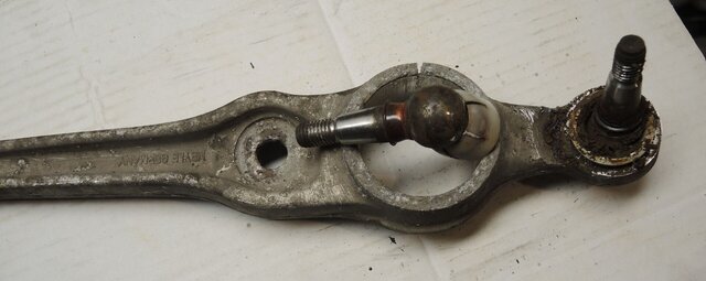

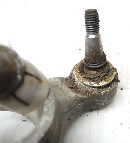

Hängen wir es mal hier dran. Ich habe gerade ein paar Querlenker von Meyle ausgebaut. Die dicke Gummibuchse ist scheinbar völlig OK, aber die Traggelenke hatten vertikal so 3-4mm Spiel. Keine genaue Ahnung wie viele die gelaufen hatten. Sind schon einige Jahre drin gewesen. Das Einzige, was ich sagen kann ist, dass die dicken Buchsen besser als die originalen davor gehalten haben, die Traggelenke dafür deutlich weniger. Will also nicht auf Meyle schimpfen, halten aber auch nicht ewig.
Was aber auffällt an den Traggelenken ist, dass diese innen völlig verrostet sind. Die Manschette aber fast wie neu aussieht, keine Beschädigung erkennbar ist. Allerdings weist der Zapfen/Konus, der im Achsschenkel steckt, Rostspuren auf. Meine Vermutung ist, dass Feuchtigkeit von oben unter der rostigen Unterseite vom Achsschenkel an den Zapfen gekommen ist und sich dann von oben den Weg an der Manschette vorbei gesucht hat. Dort ist es auch rostig. Beide Seiten sahen übrigen vollkommen identisch aus.
Also jetzt erstmal die Unterseite vom Achsschenkel sauber gemacht und konserviert. Und Einbau dann mit etwas Fett auf der Manschette.
Die dicke Buchse habe ich raus getrennt. Hab noch Lenker mit heilem Traggelenk und defekter Buchse liegen.

Bei mir sind Meyle-HD Querlenker bis jetzt die, die mit deutlichem Abstand am längsten halten. Die sind bei mir teils schon nahe 100t km und immer noch unauffällig. Ich schmiere den Konus und das Gewinde vom Traggelenk beim Einbau immer mit ein wenig Mike-Sanders Fett ein. Hatte da dann bis jetzt auch wenig Probleme, wenn die mal aus anderen Gründen raus mußten (Antriebswelle, Stoßdämpfer-Tausch etc.). Gerostet hat da bei mir allenfalls irgendwann die Mutter.
Ach ja, und ich nehme an, es war ein Meyle-HD Querlenker? Weiß gar nicht, ob Meyle die (noch) ohne HD anbieten?
Ja, war definitiv Meyle HD. Rechnung hab ich auf meinem Rechner nicht mehr gefunden. Dürfte also 10 Jahre alt sein. Aber deutlich weniger km / Jahr als vorher als ich mit dem noch täglich zur Arbeit bin. Von daher schon OK.

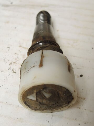

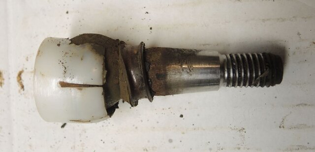

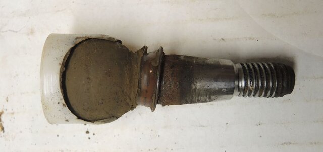

Hab gerade noch das zweite Traggelenk geöffnet. Interessantes Schadensbild. Spiel war ja nur Senkrecht. Aber die Teflonbuchse hatte es zerlegt und der Kugelkopf war seitlich ausgewandert. Abgebrochene Trümmer der Buchse unterhalb und auf der anderen Seite. Dürfte also die Spur nicht mehr gestimmt haben. Noch nie gesehen.
