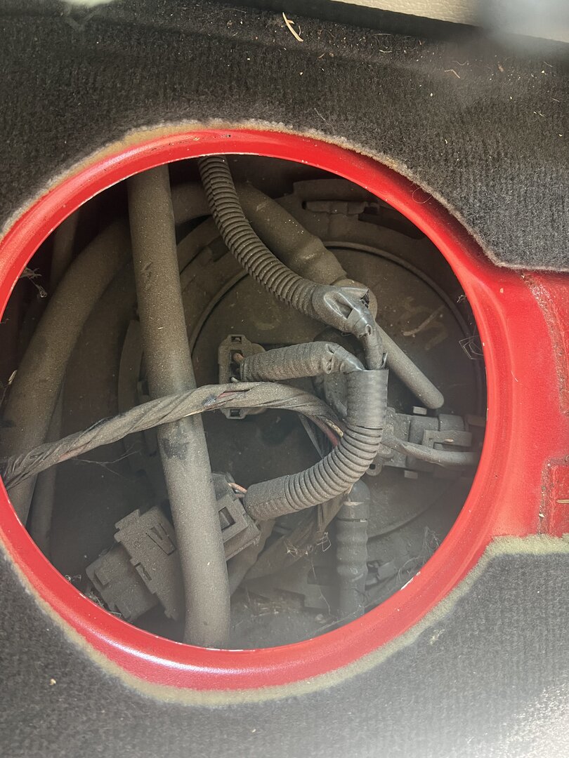

Motorhauben Swap
Ich denke die Benzinpumpe ist nicht in der richtigen Position eingebaut und dadurch hängt der Schwimmer!
