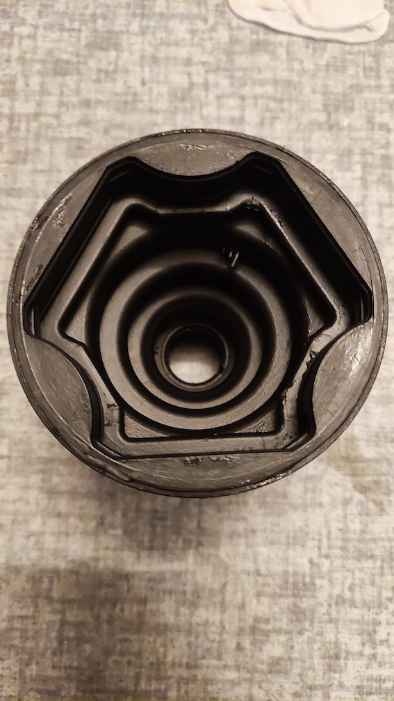

  12. Die Achsmanchette besorgt jetzt die Werkstatt bei der ich hin und wieder bin. Ist recht Saab erfahren. Kostet aber unerschämte 79€. Hab die aber auch in den USA für 160$ gesehen Ich habe jetzt auf den TIP von Patapaya die SKF VKJP 01001 bestellt und gucke heute mal wie die passt. Die OEM Manchette kommt erst Donnerstag. Ev. kaufe ich die dann auf Vorrat, denn haben ist ja besser als brauchen. Und ja, ist ein Schalter, die Manchette von Skandix die nicht passt (siehe Foto oben) ist angeblich für Automatik. Das ist ja bei meinem 900 auch so! Und wenn alles verbaut ist spielt es ja keine Rolle.
  13. Genau, bei mir geht um die rechte Seite und vom Getriebeöl ist nichts zu sehen. Um welche Dichtung gehts genau? Oder meist Du damit die linke Seite? Und den krummgebogenen Metallkranz/Ring einfach abklopfen?
  14. DIe Manchette die ich bekommen habe ist anscheinend für Die Automatik Version. Der Skandix Artikel 1019973, der angeblich er richtige ist, ist nicht mehr lieferbar. Weiß wer eine Alternative? Ich habe anscheinend schon die größeren Töpfe mit ca 88mm Durchmesser am Klemmbereich. Der richtige Saab Artikel sollte die Nummer 5532775 haben und den scheint es nirgendwo käuflichlich erwerbbar zu sein! Was frü ein Schei ...ß!

  19. Hallo, nein, ausnahmsweise mal nicht auf der Bühne. (was ich schon bereut habe) Allerdings habe ich vorhin die Tüte mir der Manschette geöffnet und da scheint nicht das passende drin zu sein. Ich hatte bei Skandix die Artikelnummer 1014357 bestellt und folgendes erhalten: Das kann ja nicht richtig sein!? Wo liegt der Fehler? Hab ich was falsches bestellt? Mein Topf mißt übrigens da wo hinterher die Schlauchschelle drum kommt ca. 88mm. Weil da gibt es ja anscheinend unterschiedliche Größen. Danke & Gruß Daniel
