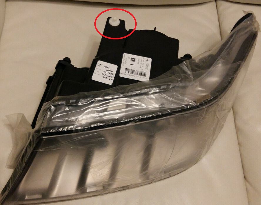

    Die Einstellchraube ist von oben ziemlich gut erreichbar. Zumindest sah es so aus, als ich vor ein paar Tagen die Scheinwerfer ausgebaut hatte, um die Leutmittel und die Vorschaltgeräte zu tauschen
