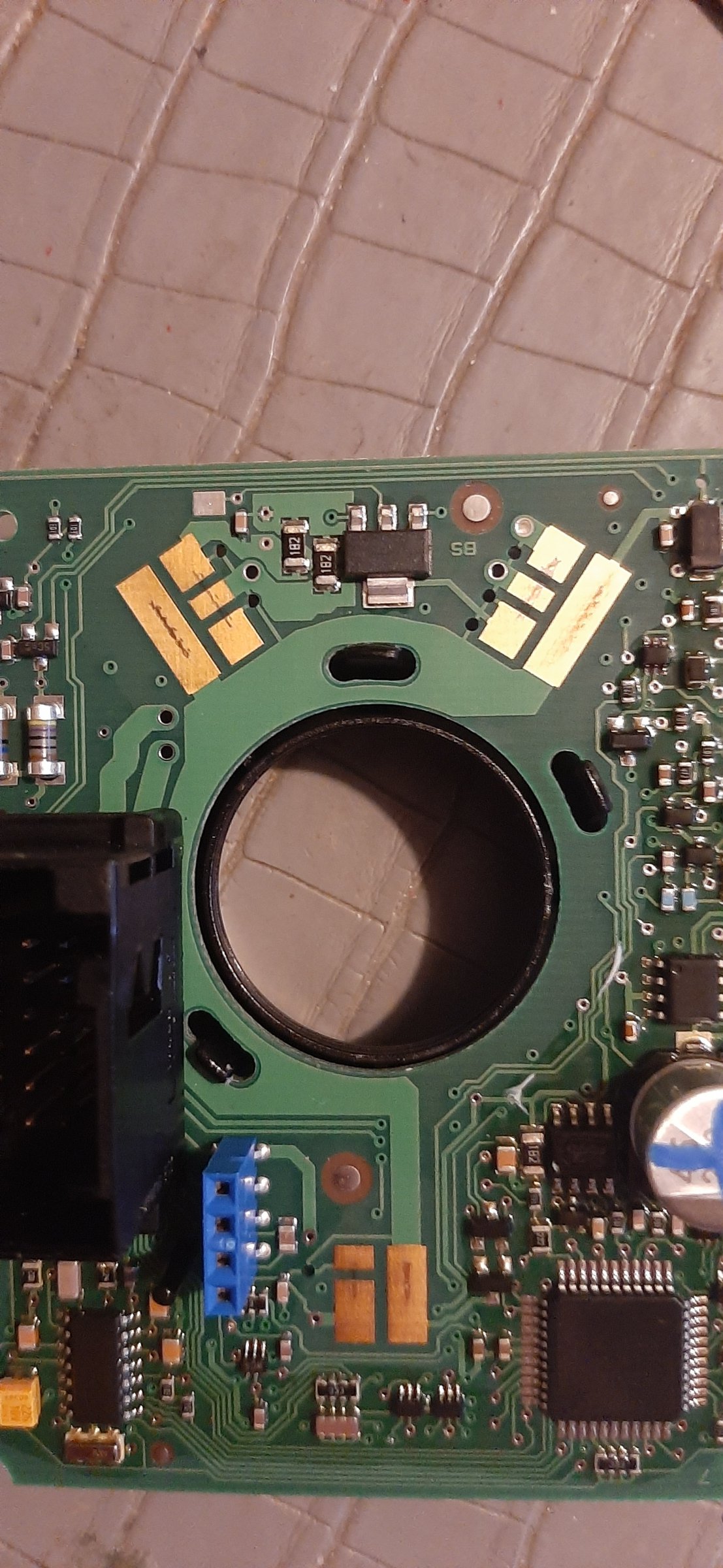

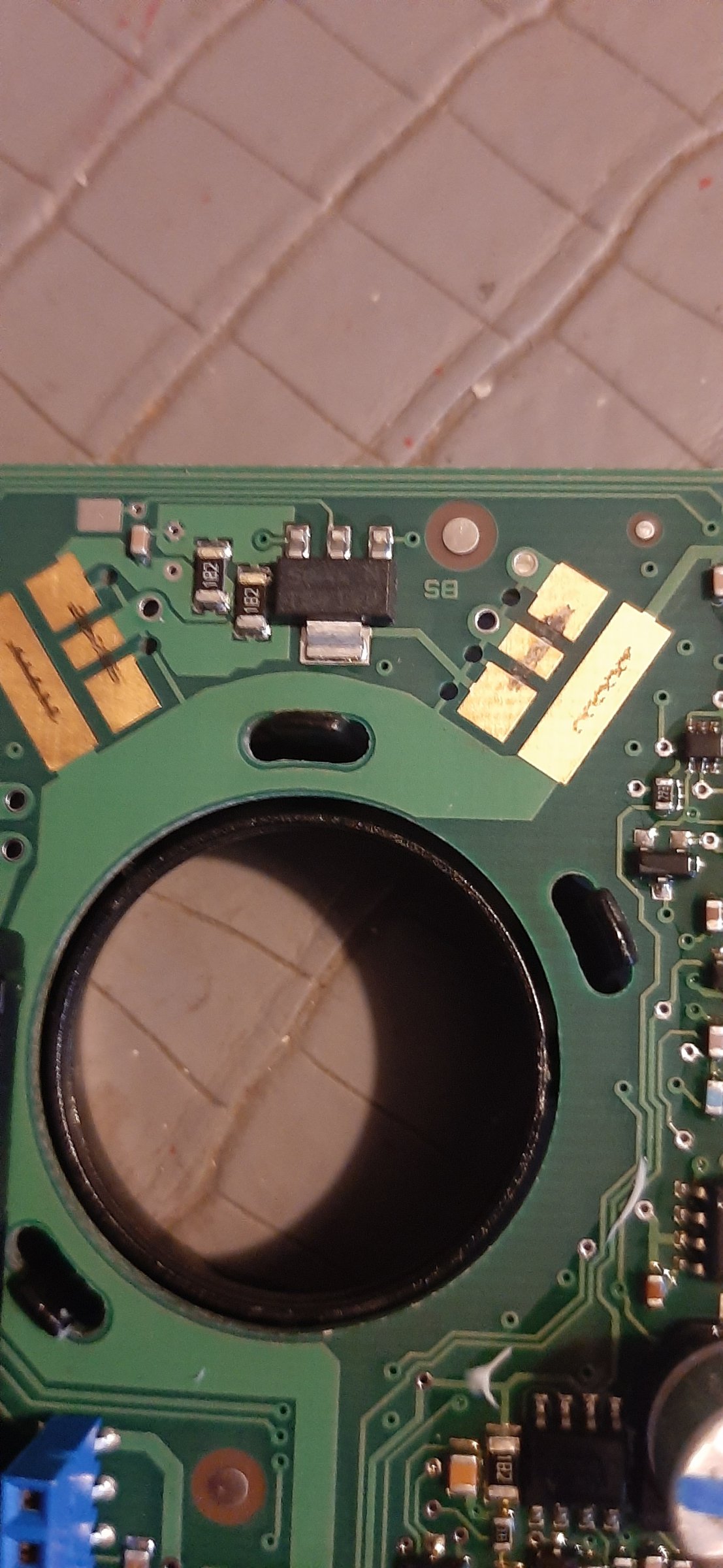

    So, Update von mir, da es grundlegende Erkenntnisse gibt. Der Schlüssel ging ja mal und mal nicht und irgendwann halt gar nicht mehr. Es ist auch nur der Schlüssel gewesen (Antenne), wie sich jetzt herausgestellt hat. Ich habe mich überwunden und das CIM ausgebaut nach vorheriger Absprache und vielen superschnell beantworteten E-Mails bei Janko Hirschmann, Rey Koxha GbR Johannes-Gutwein Str.8 36304 Alsfeld 06631/6080120 kontakt@hirschmann-koxha.de mit einer mitgelieferten Fernbedienung alle Schlüssel löschen und den neuen programmieren lassen. Es ging nicht nur der Versand per DHL Express super schnell: 26. abgeschickt am 28. wieder hier. Die Reparatur hat keine zwei Stunden gedauert, da war es wieder bei der Post. Alles wieder eingebaut Probefahrt gemacht, keinerlei Fehlermeldungen, alles super... Bedanke mich bei besagter Firma. An alle, die hier mitlesen, wenn es denn keine andere Möglichkeit mehr gibt und der letzte Schlüssel auch noch versagt, die Firma ist nicht nur professionell, sondern auch sehr schnell. Ich bin hoch zufrieden gewesen, da das Auto mein letztes Luxusgut und Erinnerung an meine Frau ist, die von uns gegangen ist und dieses Auto meine Kinder und mich tagtäglich in die Natur bringt, um uns auf andere Gedanken bringen zu können. Demzufolge war diese Reparatur nicht nur wichtig, sondern für mich Lebensentscheidend, weil sehr viel Lebenswille ist da halt nicht mehr, wenn solche Dinge passieren. Könnte zwar jetzt sagen ihr könnt diesen Beitrag schließen, aber es werden sich sicherlich vielleicht noch ein paar Leute melden wollen. Für meinen Teil ist dieses Thema abgeschlossen. Hoffe, dieses Auto bleibt mir nun noch lange erhalten. Das Ende der Geschicht Last Eure Fernbedienung fallen NICHT Tschau
  6. Habe bei meinem selbst eröffneten Beitrag einen abschließende dazu geschrieben es ist definitiv die als Leiterbahn genutzte Antenne die sendet wahrscheinlich jedes Mal Müll, weil der Schlüssel nicht mehr 100% intakt ist der Lesering im Zündschloss bekommt den Müll zu lesen und meckert Schlüssel nicht akzeptiert das war wahrscheinlich auch der Grund beim Tech 2 beim Saab-händler dieser Müll hat eventuell zufällig die Zahlenfolge gehabt die einen Schlüssel besitzt der zu einem anderen Auto gehört hat oder immer noch gehört wie auch immer Schlüsseldienst war für mich eine Variante Zransponder kopieren, aber das lasse ich auch lieber, weil wenn der Müll kopiert ist meine 70 € Fernbedienung auch flöten wahrscheinlich ist dann für mich Hirschmann die letzte Konsequenz aber die würde dann wenigstens funktionieren So...

    Nachdem ich ja auch bei einem anderen Beitrag ebenfalls zu dem Thema geschrieben habe möchte ich mal meinen eigenen weiter fortführen... Mittlerweile bin ich soweit weil dass ich mir denke dass die Antenne die auf der Leiterplatte als solche ja genutzt wird also diese kleine Leiterbahn irgendwo einen Hack weg hat. Deswegen sendet diese bzw der Transpondern bei Abfrage durch den Lesering vom Zündschloss nur noch nennen wir es mal Müll. Das wäre für mich auch die Erklärung warum bei SAB das Tech2 meckert der Schlüssel wäre angeblich schon bei einem anderen Auto angemeldet gewesen. Wahrscheinlich hat dieses Tech2 ebenfalls Müll zu lesen bekommen und dieser Müll war zufällig eine Zahlenfolge die zu einem anderen Auto passt. Deswegen bin ich jetzt auch der Meinung ich gehe lieber nicht zum Schlüsseldienst der kann vielleicht den Müll auslesen und schreibt ihn mir dann auf meine neue 70 € Fernbedienung und mit dem Müll kann das Auto dann auch wieder nichts anfangen. ich fahre jetzt noch so lange wie es irgendwie geht wenn gar nichts mehr geht ist Hirschmann akut für mich die letzte Lösung. Ich denke ich schließe den Beitrag auch weil ich weiß wo das Problem liegt bzw ein Admin kann ihn schließen. Das Problem löst sich sicherlich nicht von alleine aber ich werde damit leben müssen weil ich nicht einfach mal lustig drauflos Steuergeräte kaufen kann oder das Auto in die Werkstatt stellen und sagen macht mal sonst würde ich nicht so ne alten Autos fahren wenn ich das Geld hätte... So das war's
