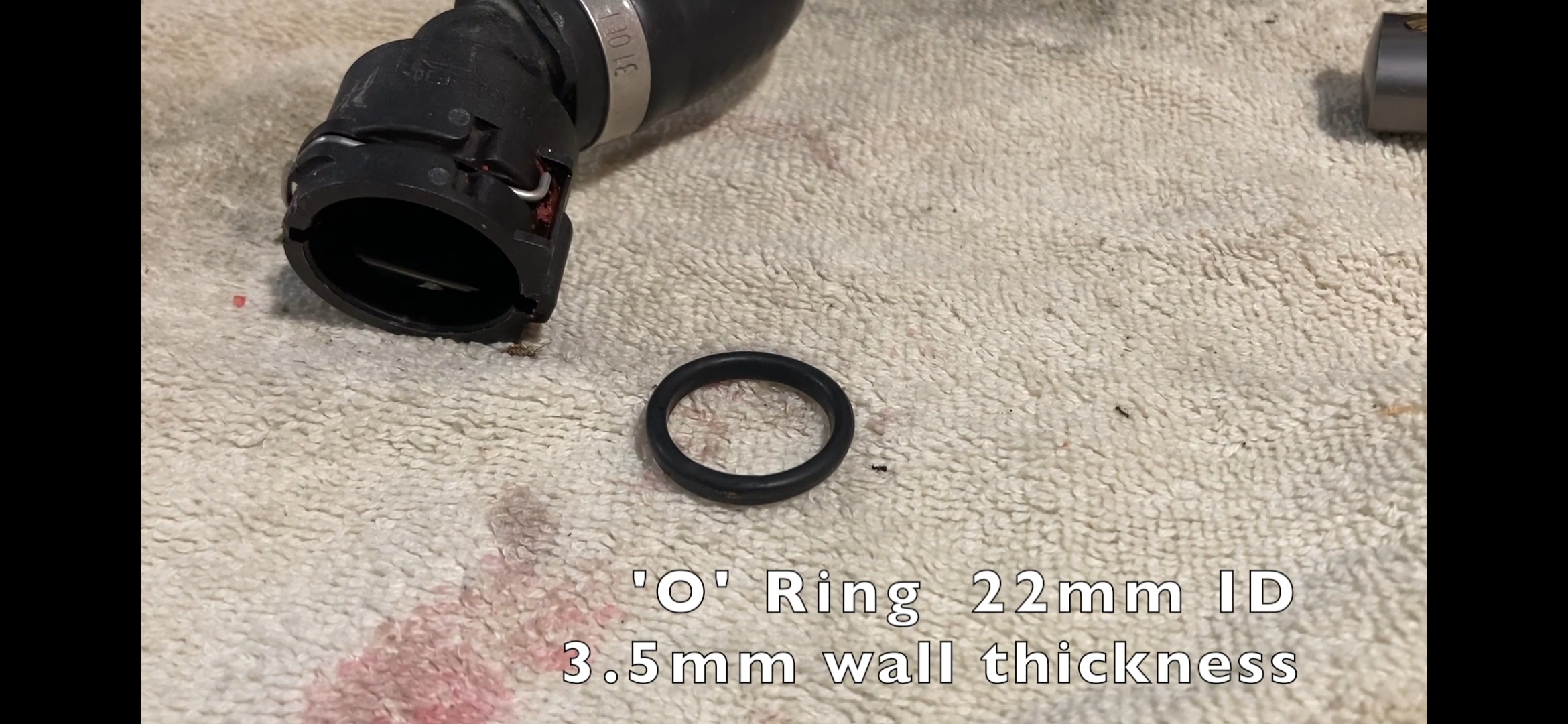

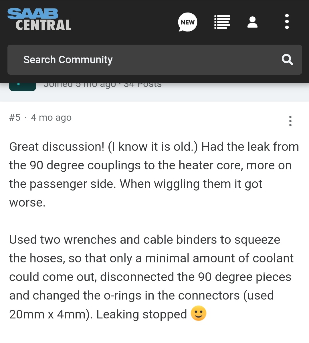

  4. Lollipopp hat auf Lollipopp's Thema geantwortet in 9-3 II
    Ein freundlicher scandix Mitarbeiter hat extra für mich nachgeschaut und gemessen... 21mm Innendurchmesser und Dicke 3 mm 20x4 soll auch gehen Oder 22x3,5 Falls jemand diese Dichtung wechseln möchte/muss.

  6. Lollipopp hat einem Thema gepostet in 9-3 II
    Moin... Am Wärmetauscher gehen 2 Leitungen rein, eine davon leckt. In den Schnellkupplungen 12784539 sind Dichtungen "O-Ringe". Ich finde aber nirgends Teilenummern bzw verlässliche Durchmesserangaben, dass man den Baumarkt besuchen könnte. Habe folgende Durchmesser gefunden Innendurchmesser 22, Dicke 3mm Einer hatte 20x4 genommen... Hat jemand diese Angaben genauer oder sogar eine Teilenummer... Grüße

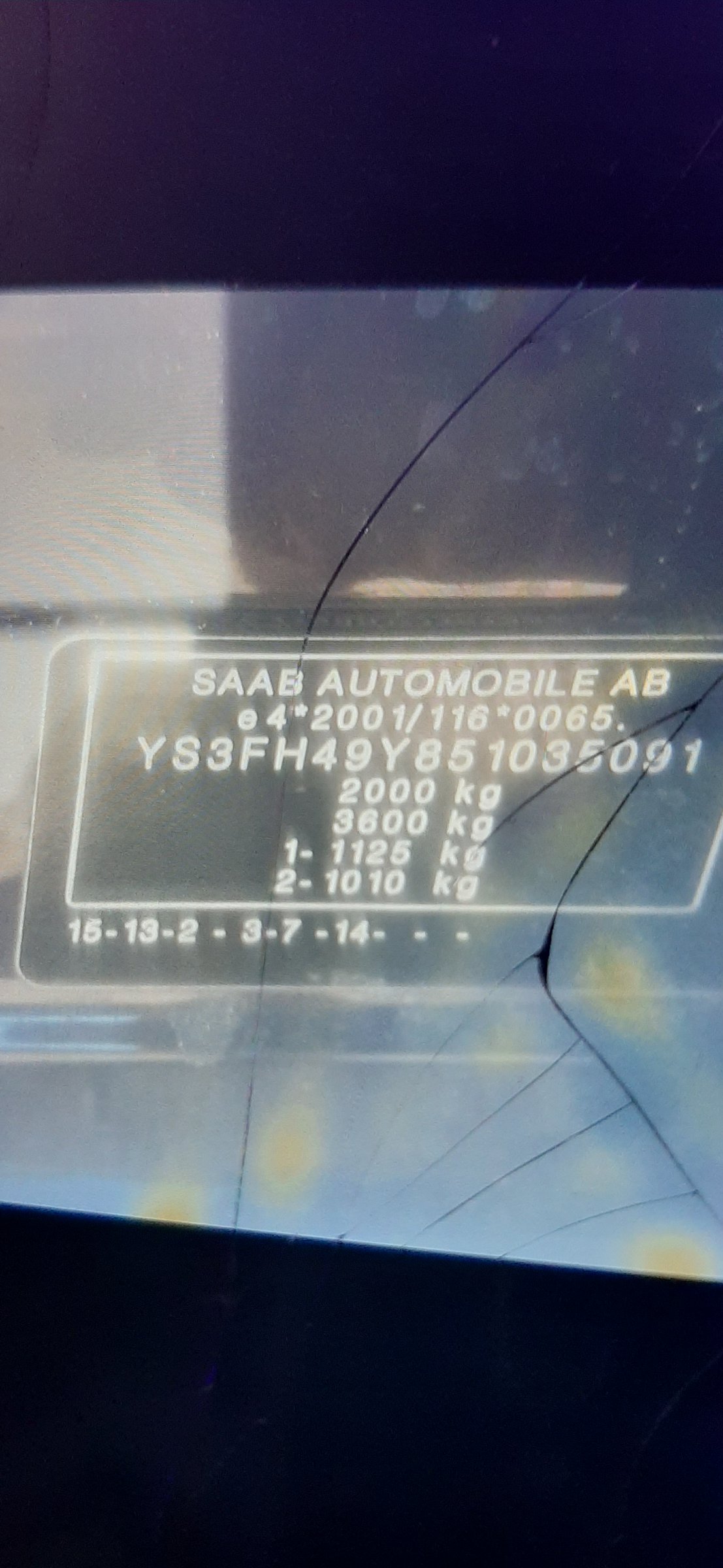

  12. Lollipopp hat auf Lollipopp's Thema geantwortet in 9-3 II
    Typenschild 15-13-2 - 3-7 -14 - - -
  13. Lollipopp hat auf Lollipopp's Thema geantwortet in 9-3 II
    Typenschild... 15-13-2 - 3-7 -14 - - -

  24. Lollipopp hat auf Lollipopp's Thema geantwortet in 9-3 II
    Danke für die Infos. Hab eben für Brose das Typenschild fotografiert und grob von außen die Scheiben gemessen. Hinten ist 292 korrekt, aber vorn komme ich nicht über 300...sollten es doch nur 285er sein. Am Bremssattel erkenne ich es wie? Eine größere passt jedenfalls nicht rein, da ist kein Platz mehr zur Bremszange ,(Halter)... Suche übrigens noch dringend eine Aerolippe oder Stoßstange... Danke schon mal für die Tips
