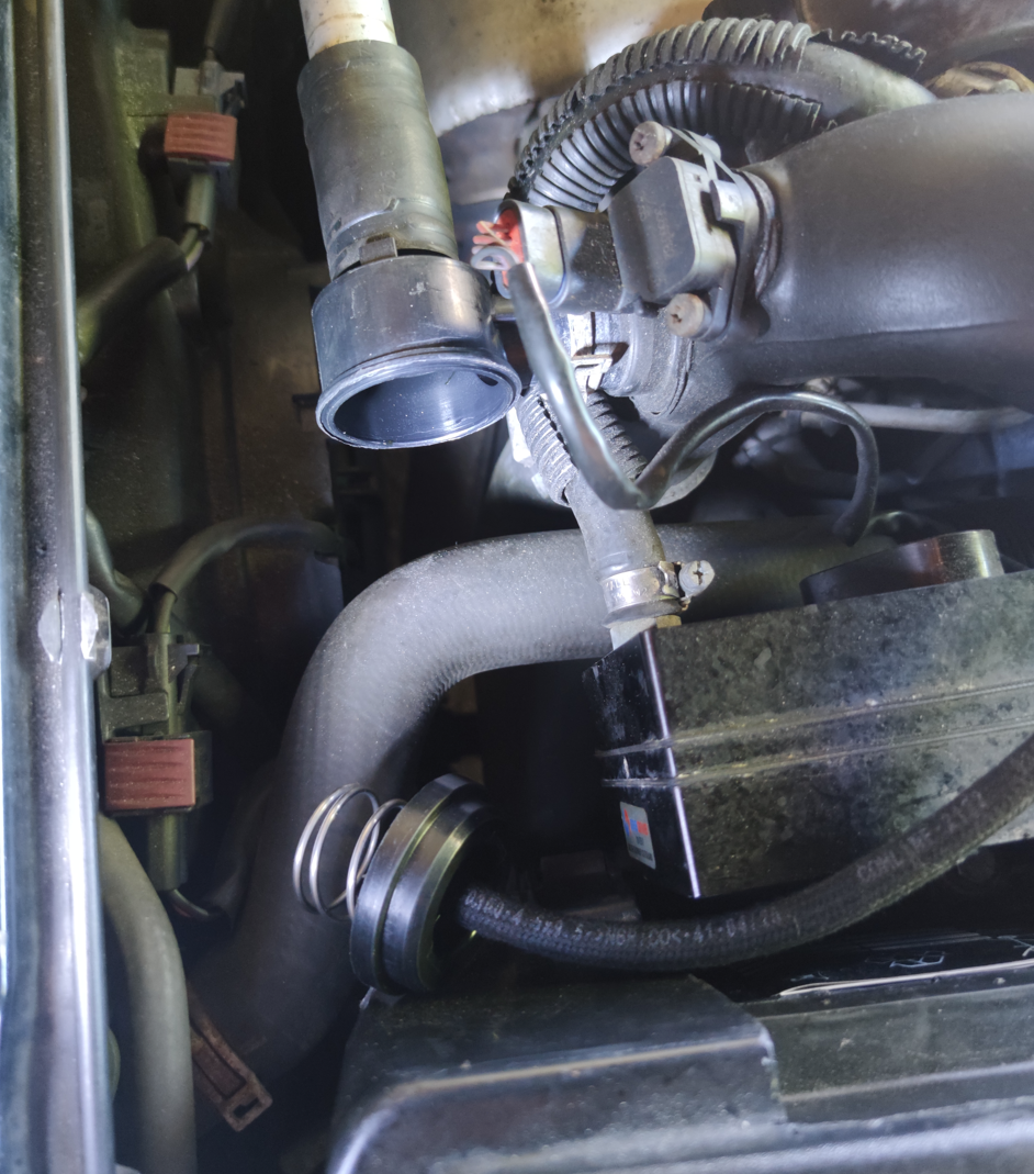

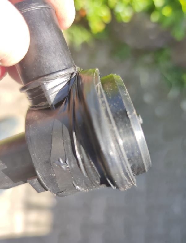

    Danke für die Antworten. Da ich dieses Ventil nicht irgendwo gekauft habe sondern beim Versandhändler meines Vertrauens, wollte ich minderwertig ansich ausschließen. Ich habe allerdings auch keine Erklärung wie dieses eigentlich zerplatzen kann. Meines Wissens soll dieses Ventil ja die Luftmenge regeln, aber zerplatzen? Woher soll dieser Druck kommen? [mention=1180]Cabrio[/mention], ist es auszuschließen, das durch das Unterdrucksystem dieser Defekt verursacht wurde? Fakt ist, als ich die Motorhaube öffnete lag das Ventil zweiteilg vor mir.......
  4. obrut hat einem Thema gepostet in 9-5 I
    Hallo Zusammen, ich hatte vor zwei Wochen ein neues Bypassventil eingebaut. Beim vollen beschleunigen, von 160kmh mit Vollgas ist dieses Teil bei ca. 180km/h einfach zerplatzt. Meine Fragen: - kennt jemand dieses Problem? - liegt es an einem minderwertigen Ersatzteil? - oder habe ich einen groben Fehler im Unterdrucksystem? Ich habe jetzt ein neues eingebaut, aber den Motor noch nicht gefordert, da ich mir nicht sicher bin ob der Fehler woanders zu suchen ist. zerplatztes Bypassventil https://www.skandix.de/de/fahrzeug-teile/auspuff/turbolader/bypassventil-turbolader/1002791/ 25,30€ neu eingebautes https://www.skandix.de/de/fahrzeug-teile/auspuff/turbolader/bypassventil-turbolader/1031105/ ca. 50€ notdürftig vom Pannenhelfer "zusammengeklebt", Gutes Klebeband hatte gehalten, bin aber auch vorsichtig gefahren........

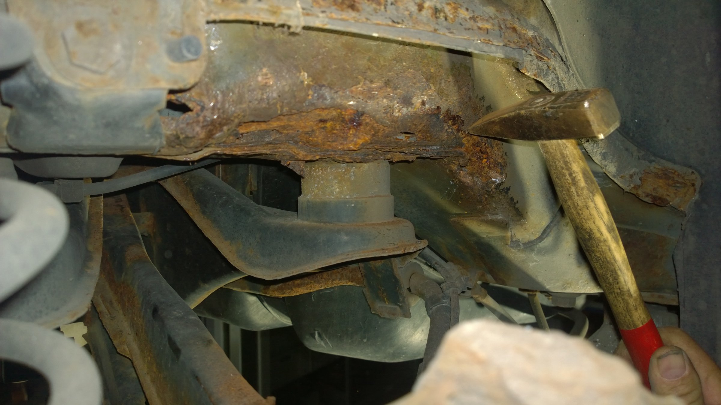

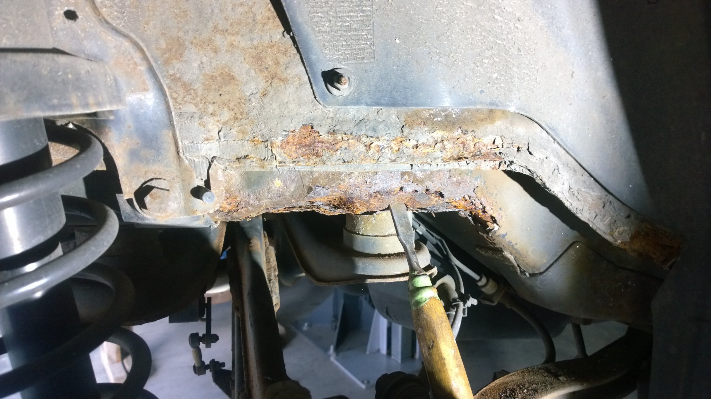

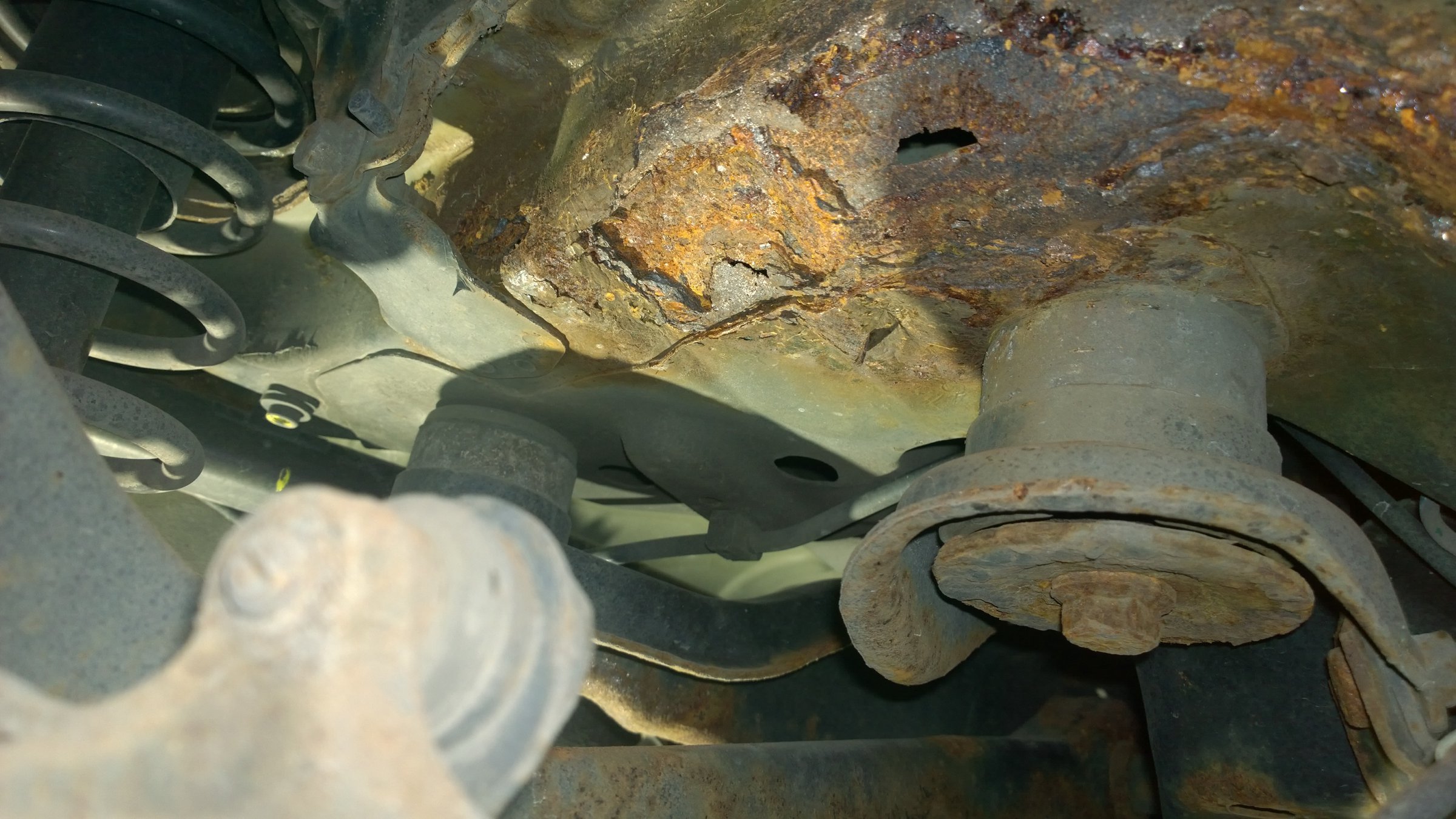

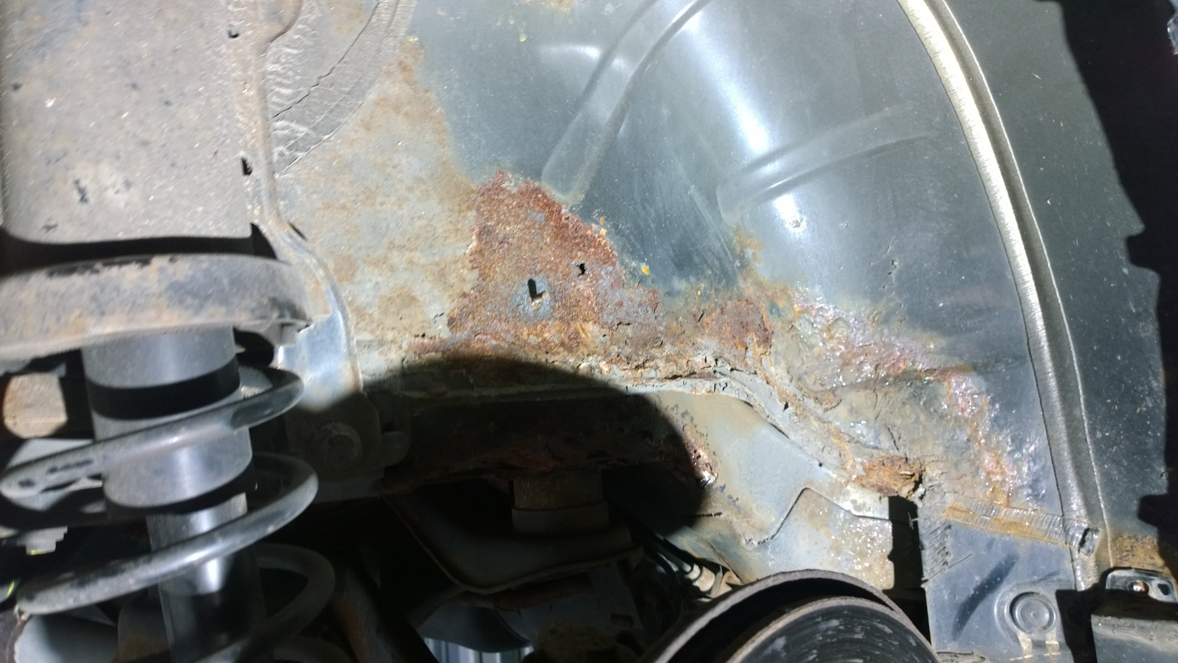

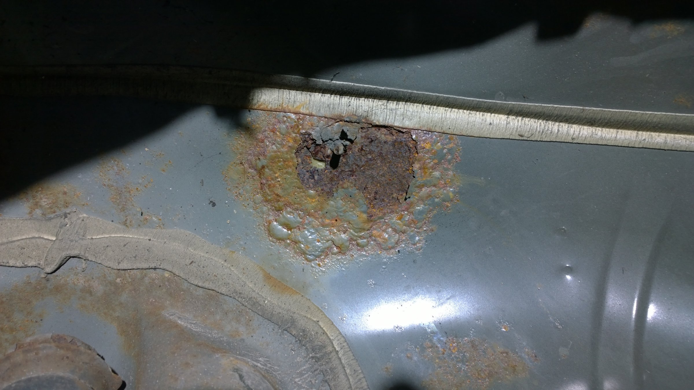

    ich kann nur sagen, ohne "Hämmerchen" fällt das bei visueller Kontrolle nicht auf. Von der rechten Seite sind die Bilder. Die linke Seite war tadellos, optisch bis ich, weil ich das selbe vermutete, ebenfalls mal etwas geklopft habe. Schade das ich vor dem "Hämmerchen" keine Bilder gemacht habe......... Da hilft keine visuelle Kontrolle. Ich habe noch TÜV bis 04/2021 also kann ich noch bis spätestens Juni/21 fahren. Ich selbst kann das nicht reparieren, mir bekannte Werkstätten haben abgewunken. Das Auto müßte wie bei Heuschmid komplett entkernt und aufbereitet werden. Wenn ich meinen Kaufpreis von 12.000€ von 02/2011 zugrunde lege, muß ich doch sagen............"bis der TÜV uns scheidet" Schade drum, so ein AERO macht richtig Spaß auf der Autobahn..............

    Hallo Strudel, hatte ich abgenommen sind bei der kleinsten Berührung auch durch

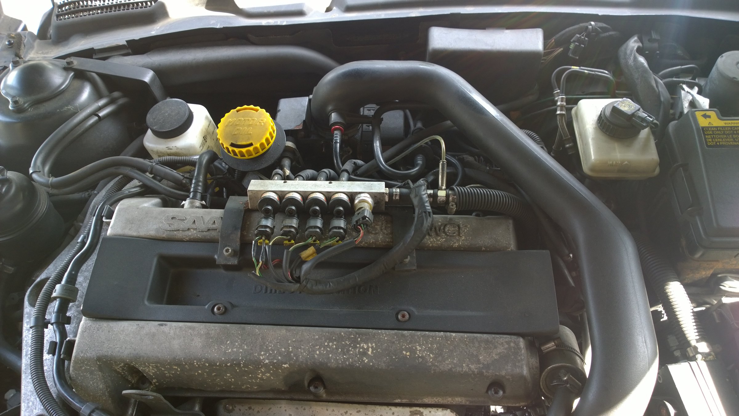

    Mal noch ein paar Bilder von außen........und vom Motorraum. Gaskundendienst usw.......wie es sich gehört.

    Hallo liebe SAAB-Fans, ansich wollte ich heute nur bei einem Bekannten schauen, was ich noch alles unter dem Auto machen muß...... bekannt waren mir die üblichen Verschleißteile..........bevor ich die bestelle, wollte ich prüfen, ob sich alle Schrauben von Dämpfer und Bremse problemlos lösen lassen........ Doch was ich jetzt sehe, glaube ich nicht, das ich das in einer Hobby-Werkstatt lösen kann. Bitte schaut mal auf die Fotos, ob sowas jemand reparieren kann........Mein Bekannter hat abgewunken, da ist keine Substanz mehr da.......... Bitte um realistische Antworten......... Man sieht, auf den Fotos das bei jeder "Berührung" fast durchgestochen werden kann. Radkasten noch ausgebaut und oben kann ich durchstechen und sehe sofort das Dämmmaterial. Von außen und motormäßig ist angesichts der Laufleistung alles bestens. TÜV-Termin ist im April........
