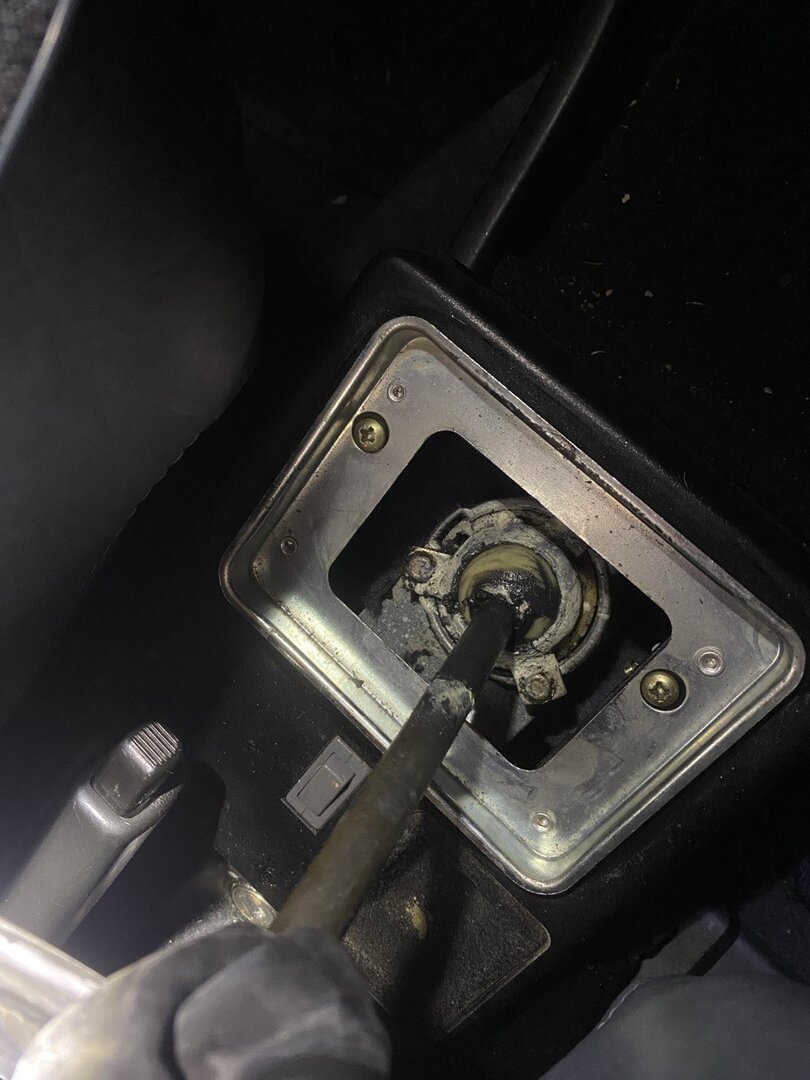

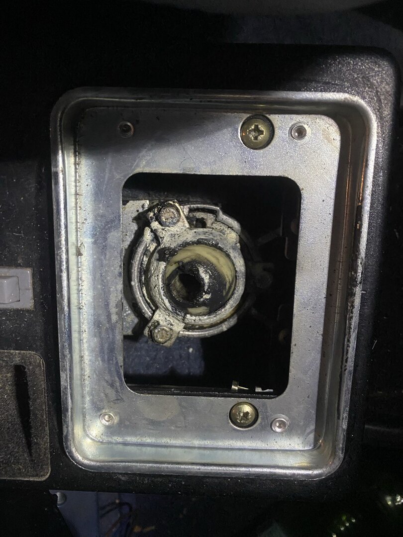

    So sieht es aktuell aus. Das Halteblech der Kugel sieht noch intakt aus.
  4. DiesDas hat auf K. Rool's Thema geantwortet in 99, 90, 900 I

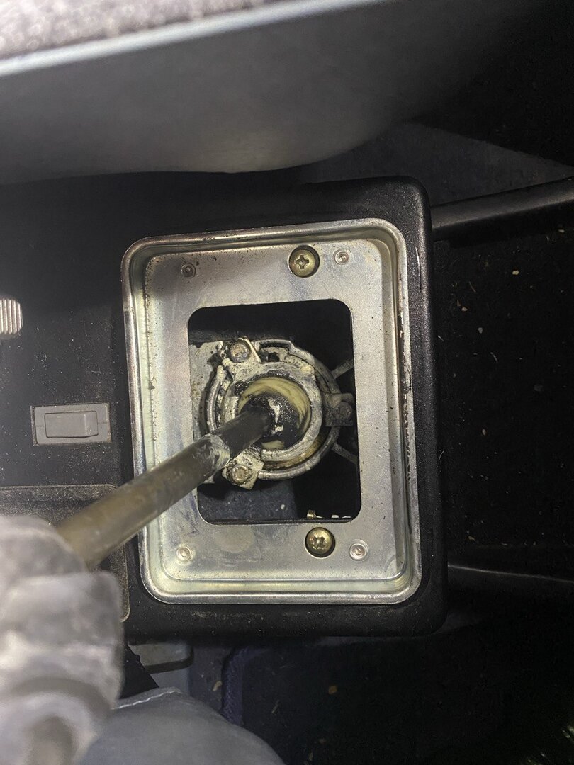

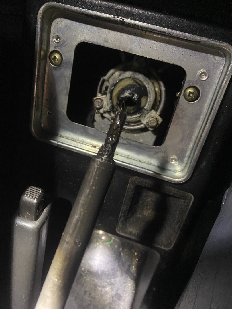

    Hallo zusammen. Habe nun fast das gleiche Problem. Kann mein Schalthebel ohne Wiederstand einfach aus der Kugel nach oben wegziehen und auch wieder einsetzen. Jedoch kann ich dann noch mit ein wenig Geschick ganz normal Schalten und fahren ohne dass es sich weiter verändert. Ich habe auch noch eine "neue" alte Kunststoffkugel bei mir lieben. Bevor ich nun alles auseinander baue wollte ich mal nachfragen, ob ihr denkt dass ich aufjedenfall einen neuen Schalthebel brauche oder ob man das auch so reparieren könnte. Gerade funktioniert es ja noch und ich könnte mit dem ausseinander brauen noch warten bis doch noch jemand einen Schalthebel für mich hat. Veilen Dank schonmal!
