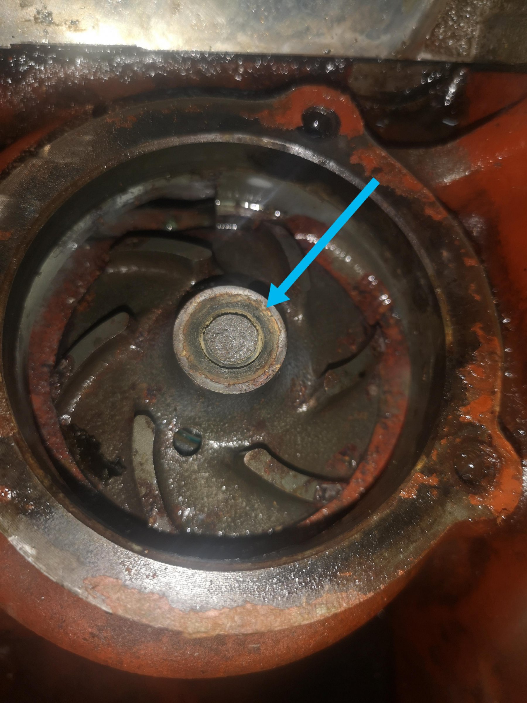

Danke für Deine Anmerkung! ...den Abzieher kann ich ja jetzt nicht mehr aufsetzen (wenn ich denn einen hätte...) Die Mutter ist recht flott gekommen - ich hatte wirklich nur eine 3/8 Standartratsche in der Hand. Wenns jetzt nicht funzt, werde ich den Motor ausbauen müssen? Oder hast Du eine Idee, wie ich da herumkomme? Und: ist die Verzahnung auf der Welle aufgeschrumpft oder mit einem Paßstift/dergleichen gesichert? Grüße aus Kaltland!

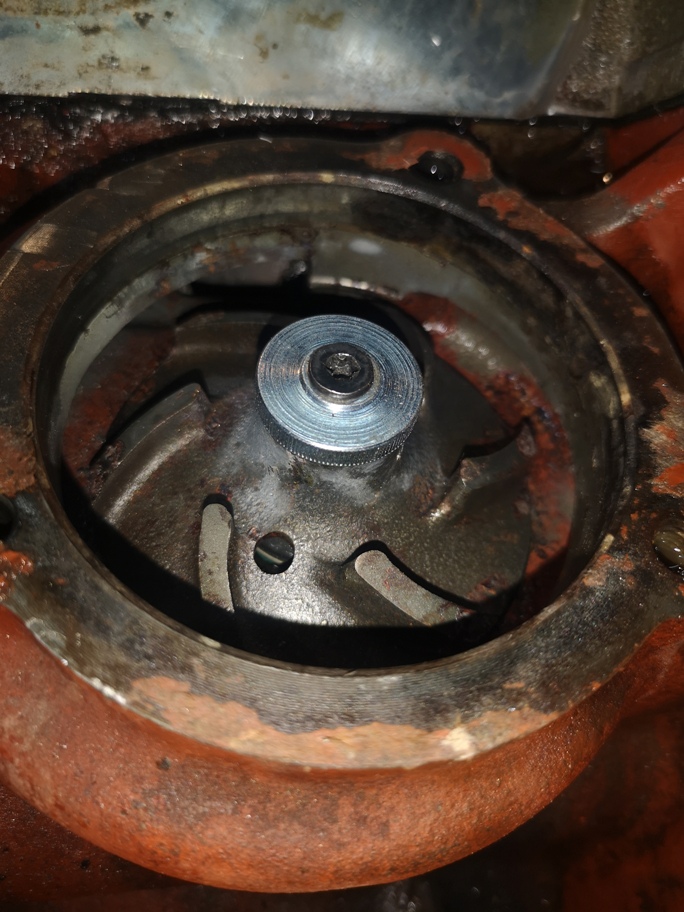

Ich wollte den Motor jetzt nicht rausholen, um die Welle auszubauen...zumal ich den Zustand der Pumpe ja nur prüfen wollte. Ich habe das jetzt so gelöst: Mal schauen, ob es hält :-) Grüße aus Kaltland!

Ist Guß,definitiv. Der Ausrückhebel von der Kupplung auch. Das war in der Landmaschinentechnik normal, aber so filigran und im Automobilbau hab ich das noch nicht gesehen.
Saab 99 1975 WapuWelle

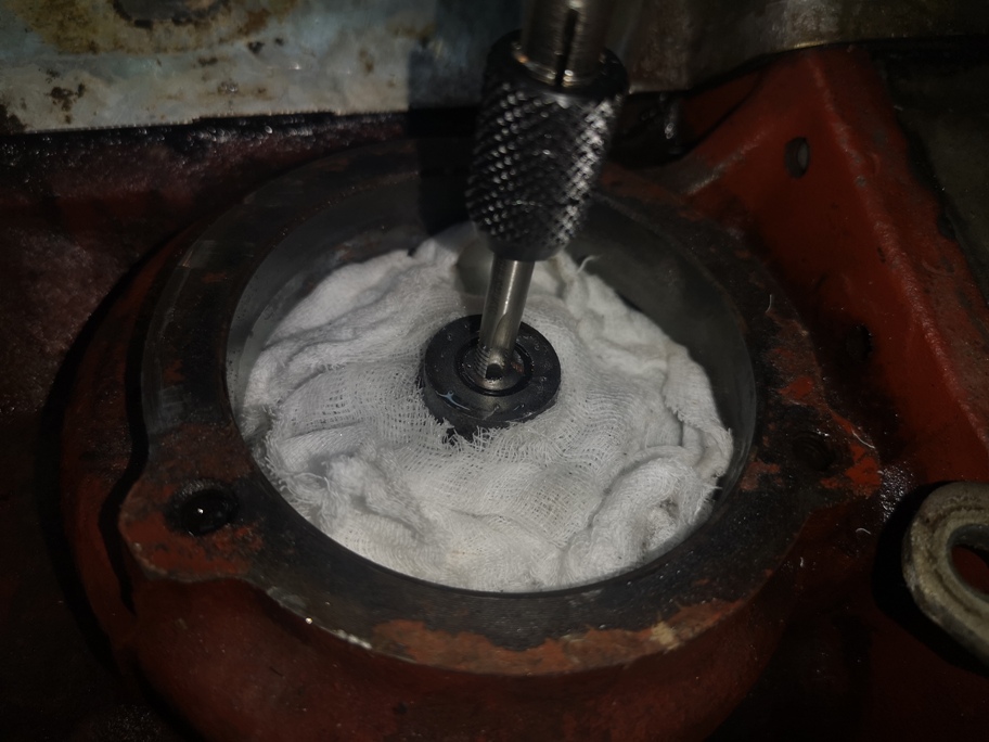

Jo, ist ein Linksgewinde. Der Hebel war eine normale 3/8" Ratsche..ich war nicht besonders gewalttätig...nur etwas,äh, doof. Aber Gußwellen hab ich echt noch nicht gehabt... Linksgewinde deshalb, damit das Flügelrad sich nicht mit der Mutter lösen kann. Ich versuche jetzt erst einmal in den abgerissenen Wellenstumpf ein Loch zu bohren und dann ein M6 Linksgewinde reinzuschneiden. Die Linksgewindeschraube würde ich dann einkleben und die Unterlegscheibe mit ein paar Körnerpunkten aufrauhen. Wenns klappt, wird erst einmal gefahren und wenn der Motor mal rausmuß, würde ich die Welle aus Stahl nachdrehen. Auf jeden Fall mach ich noch ein Foto und stell das hier noch dazu, falls es klappt. [mention=75]klaus[/mention]: Ich habe heute die Kühler weggebracht, zum neue Netze reinlöten. Ich werde alle Schäuche erneuern - gibt es hier schon jemand, der die alle mal rausgesucht und im Forum eingestellt hat? (Das Rad muß ja nicht jeder neu erfinden...) liebe Grüße, Mo

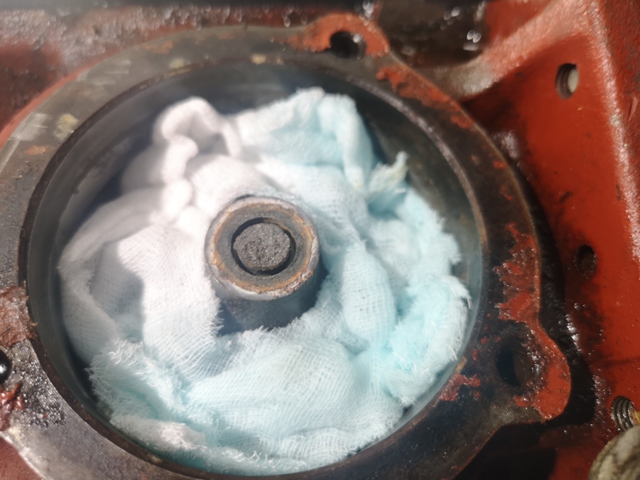

Eigentlich wollte ich die Wapu nur ausbauen,um sie neu abzudichten und das Lager zu prüfen...Also: don`t try dis at home...
Hallo Zusammen, ich wollte euch aus gegebenen Anlaß darauf hinweisen, daß die Welle der Wapu (Verbau im Motorblock) mit "Sie" angeredet werden will. Sie ist aus Guß und damit bruchempfindlich... :-(
