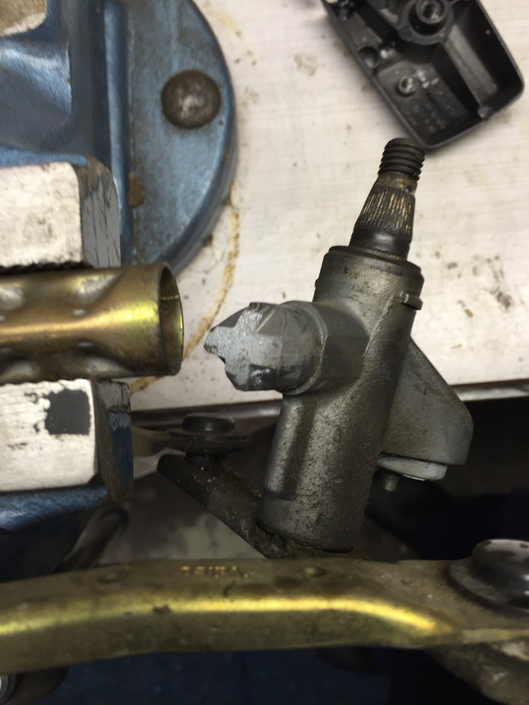

  5. Was soll ich sagen? Bei nahezu exakt 270000km abgebrochen. Und gut, dass ich nicht Hausmarke bestellt hab... Ach so, Edith merkt an, dass das Abbrechen des Lagerbocks durchaus ein Folgeschaden sein kann, was ja dein längerfristig nicht erfolgreicher Reparaturversuch impliziert. Auch ich habe festgestellt, dass Lager und Gelenke im Gestänge ziemliches Spiel haben und das wird ja bei einem reparierten Gestänge nicht besser. @V10: Ich hab sowohl bei meinem Volvo als auch beim Saab zum Schmieren der Wellen seewasserfestes Fett genommen. Wenn das verharzen sollte, was hoffentlich noch lange dauert, gehen die Wellen fest. Aber die Idee mit dem Seilfett taucht ja hier und dort in Foren immer mal auf - ich wüsste allerdings nicht, wo man sowas kaufen kann. Kannste da mal nen Tipp zu geben?
  6. Deshalb ist mir das auch lieber, ein neues Gestänge einzubauen. Das ist ja auch schon unterwegs. Ich habe ja auch schon einige Wischerarme in meinem Leben demontiert, aber der 9-5 ist der erste, bei dem es nicht ohne Abdrückwerkzeug ging. Bei allen anderen Autos ging das durch kräftiges Wackeln am Wischerarm, was beim 9-5 allein schon durch die Gummiaufhängungen des Gestänges nicht gut geht. Mit einem abgebrochenen Lagerbock geht das überhaupt nicht. Beim 9-3 I musste man die Wischerarme zum Wechsel des Innenraumfilters ab und an mal abbauen. Da hatten die keine Zeit, so richtig festzugammeln. Aber auch das ist beim 9-5 ja ein ganz anderer Spaß. Na ja, ich mach das erstmal neu und wenn ich bald das Schaltgestänge tauschen muss, mach ich nen neuen Thread auf :):) LG Hendrik
  7. Also bei dem Vorgehen im Video muss man ja sagen, dass das dort ziemlich leicht zu gehen scheint. Ich schätze, das hätte bei mir nicht geklappt (Ich habs allerdings auch nicht versucht). Die Wischerarme waren auf den Wellen festkorrodiert und bewegten sich nicht, bis ich einen normalen Dreiarmabzieher draufgewurschtelt habe. Der konnte sich in der Mutter, die oben übers Gewinde übrstand, abstützen. Dann habe ich das unter Spannung gesetzt und mit einer Gasflamme die Aufnahme des Wischerarmes erwärmt - bis der Arm laut vernehmlich runtersprang. Die saßen schon sehr fest. Aber trotzdem Danke für die Anregungen. Jetzt habe ich das alles gut gefettet, da werden die Arme wohl Mitte der Woche wieder runtergehen.
  8. Na guck an... das hätte ich mir auch denken können :) Die Reparatur von dem Amerikaner aus dem oben verlinkten Thread hat Charme mit dem Wasserrohr und hält vermutlich besser als meine Konstruktion. Na egal, das Ersatzteil kommt und war für ein neu verpacktes Originalteil nicht wirklich teuer. Und getauscht ist das ja flott (vor allem im Vergleich zu meinem Volvo 240, bei dem das Gestänge innen im Fahrgastraum unter dem Armaturenbrett liegt). Allerdings muss ich wohl mal über einen Wischerarmabzieher nachdenken, denn das Gewürge mit einem normalen Abzieher ist ja besonders da unter der Motorhaube kaum zu machen. Danke für die Anteilnahme.
  9. hendrik w hat einem Thema gepostet in 9-5 I
    Mann, mann, mann, die Kiste lässt auch gar nichts aus. Fahre gestern los zum Einkaufen und wundere mich sehr, dass die Wischer gar nicht mehr bis ganz oben wischen und der linke am Lagerbock der Wischerwelle hin und her zu wandern schien. Kurzer Test: alles lose! Wieder zu Hause dann nachgesehen und das ganze Gerümpel mal auseinandergebaut. Nun weiß ich, warum die Wischer seit geraumer Zeit so arthritische Geräusche machten: Der fahrerseitige Lagerbock ist einfach abgebrochen! Ansonsten war alles normal, d.h. alle Schrauben waren fest und die Lager der Wischerwellen waren gängig. Nun darf man sich bei einem 10 Jahre alten Auto mit 270000 km auf der Uhr wohl über gar nichts beschweren, was kaputt geht, aber sowas finde ich schon merkwürdig. Ich hatte Glück und es wurde in der großen Bucht gerade ein neues originales Wischergestänge zum halben Preis angeboten, welches ich sofort gekauft habe. Um aber nun die Zeit zu überbrücken, bis das kommt, habe ich einen Reparaturversuch unternommen, der zumindest das Potential hat, eine halbe Woche zu halten: Ich habe den Zapfen wieder in das Rohr gesteckt und gerade durchgebohrt, dann eine großzügige Portion Flüssigmetall in das Rohr gegeben und mit einer kleinen Schraube quer durchgeschraubt. Anfangs sah das nicht erfolgreich aus, da nur Material für eine 4 mm Schraube vorhanden war, aber nachdem das Flüssigmetall eine Nacht ausgehärtet war, wackelte nichts mehr. Ich hab dann noch schnell die Lagerböcke neu gefettet, damit sie leichter laufen und dann einen Probelauf im Auto gemacht und was soll ich sagen, es läuft. Bin mal gespannt, ob das nun hält, bis das Ersatzteil da ist oder ob das vorher wieder bricht. Also wenn eure Wischer schon so ein rumpelndes Geräusch beim Wischen machen, das ziemlich eindeutig aus den Tiefen des Gestänges kommt, lohnt mal das Nachschauen. LG Hendrik
