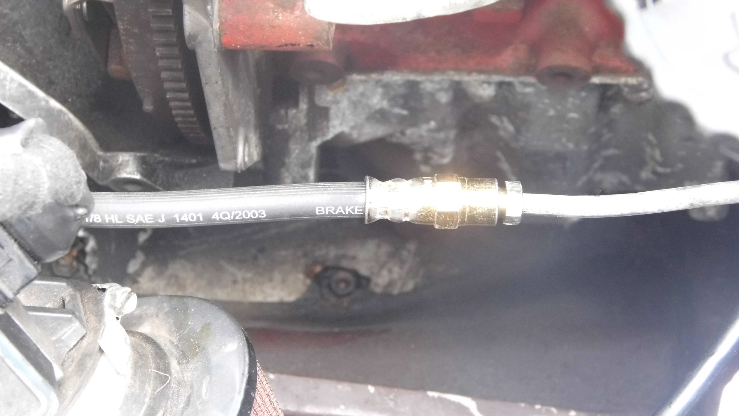

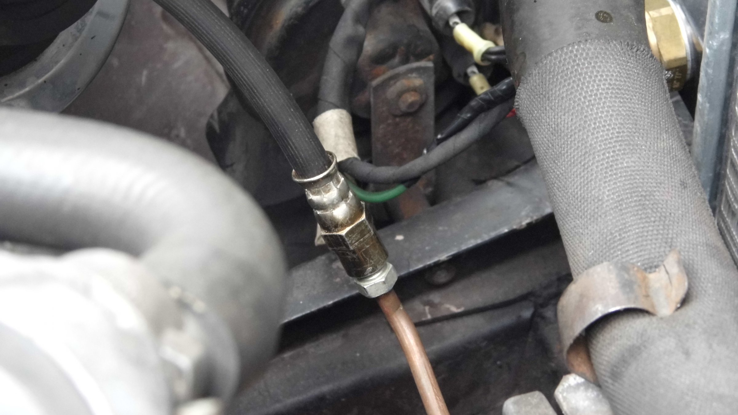

  18. Hi, nachdem ich längere Zeit in der "Werkstatt" war und mein Saab auch ist aber nun wieder fahrbereit. Ein Kumpel hat mir den Schlauch in der Hydraulikleitung durch einen Bremsschlauch ersetzt. Das hat er gut gemacht und gegebenenfalls kann man den jetzt auch mal wieder tauschen. Jeweils ein Bild vom Schlauch Richtung Nehmerzylinder und einmal Richtung Geberzylinder. Grüße Uli
  19. Hallo zusammen, ich besitze seit letztem Jahr einen Saab 99. Zur Zeit ist das Stück Schlauch in der Leitung zwischen Kupplungsnehmer und -geber undicht. In dem Saab ist ein 900i 16V Motor verbaut. Ob es damit zusammenhängt oder ob das bei originalen 99ern auch so ist weiß ich nicht, aber der Kupplungsnehmer ist nur mit erheblichen Aufwand zu erreichen. Daher suche ich an einer Lösung, nur das Stück Schlauch zu wechseln, ohne die gesamte Leitung auszubauen. Dazu habe ich erst einmal zwei Fragen: 1. Wie hoch ist der Druck in einer dichten Kupplungsleitung? 2. Hat jemand eine Idee, wie man das ohne Ausbau der gesamten Leitung reparieren kann? Grüße Uli

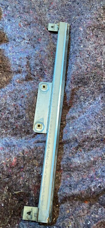

  25. Hallo, bei meinem 3-türigen Saab 99, Bj. 81, ist der untere Rahmen, in welchem die Seitenscheibe der Beifahrertür sitzt, verrostet. Den möchte ich wechseln. Ich habe auch schon einen Ersatz. Nun stellt sich die Frage, ist die Scheibe in dem Rahmen verklebt oder nur gepresst. Und wenn sie gepresst ist, wie bekomme ich die da raus? So, jetzt auch mal ein Bild von dem zu wechselnden Rahmen / Leiste. Grüße Uli
