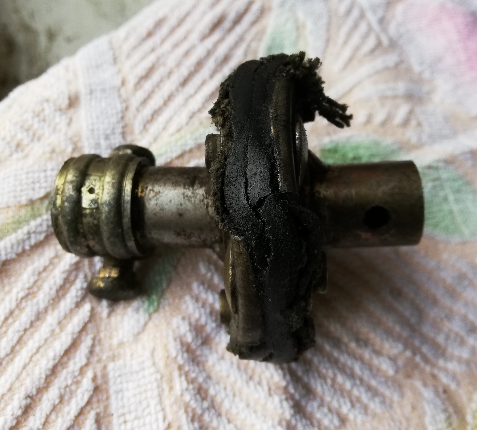

  1. Ich habe jetzt faserverstärkte Gummiplatten gefunden die ich zurecht schneiden kann - und damit den ausgeleierten Gummi ersetzen kann, die Nieten werden aufgeschliffen und mit 8mm Schlossschrauben und selbstsichernden Muttern versehen. Dann wird das alles weniger spannend als gedacht. Wenn ich es fertig habe stelle ich ein Bild ein.

  3. Wenn das Teil plug and play einbaubar ist bin ich doch schon mal sehr gut versorgt-DANKE! Die Schaltlagenzentrierung müsste doch in jedem Fall des Tausches vorgenommen werden , oder ist diese zu verändern weil ich nicht das "99" Originalteil verwende? Oder verstehe ich jetzt etwas falsch? Das Originalteil ist ja genauso befestigt, eine Seite Schelle und getriebeseitig konischer Stift, wenn die Durchmesser alle identisch sind muss es nur noch eingebaut werden.
  4. Hallo Insder, ich bin beim Suchen leider nicht wirklich fündig geworden. Die runde Gummischeibe zur Verbindung und Entkopplung des Schaltgestänges löst sich bei meinem 99 auf. Hat jemand einen Tip mit welcher Alternative man diese ersetzen kann? Ein Bild von der Originalscheibe finde ich leider auch nirgends geschweige eine Teilenummer. Ist das Teil ersetzbar mit Alternativen vom 900er z.B., oder evt. anderen handwerklich herstellbaren Mitteln? Wenn ja, hat dazu jemand eine verständliche Zeichnung etc.? Die Demontage meines Teils möchte ich eigentlich erst vornehmen wenn ich weiß wie ich es wieder instand setzen kann. Jetzt wäre das Auto wenigstens mit etwas Geduld noch aus eigener Kraft bewegbar. Gern bin ich natürlich für ein Ersatzteil auch in gebrauchter Form empfänglich. Falls jemand eines im Fundus hat und bereit wäre es zu verkaufen. Danke schon mal im vorab! Grüße aus Dresden Tobias
