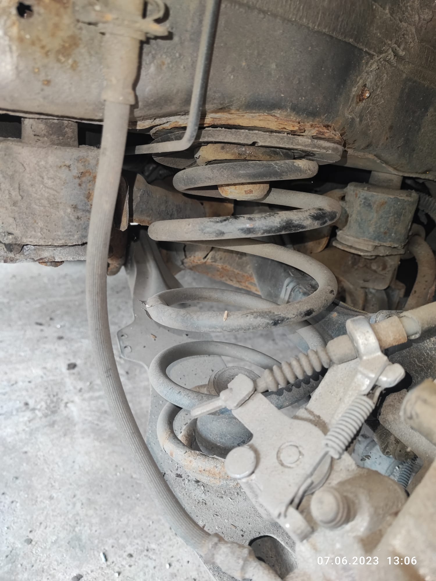

  2. Guten Abend liebe Community, leider sind die hinteren oberen Federteller beim Saab 9-3 II Baujahr 2003 deutlich mit Rost durchsetzt (siehe Foto). Die Federteller sind wohl ab dem 9-3 II leider nicht mehr als separates Ersatzteil erhältlich, weil es fest mit der Karosserie verbunden ist. Hat jemand eventuell irgendwelche Ideen, wie das Rostproblem an den hinteren oberen Federtellern gelöst werden könnte? Vielen Dank euch im Voraus! Stefan
