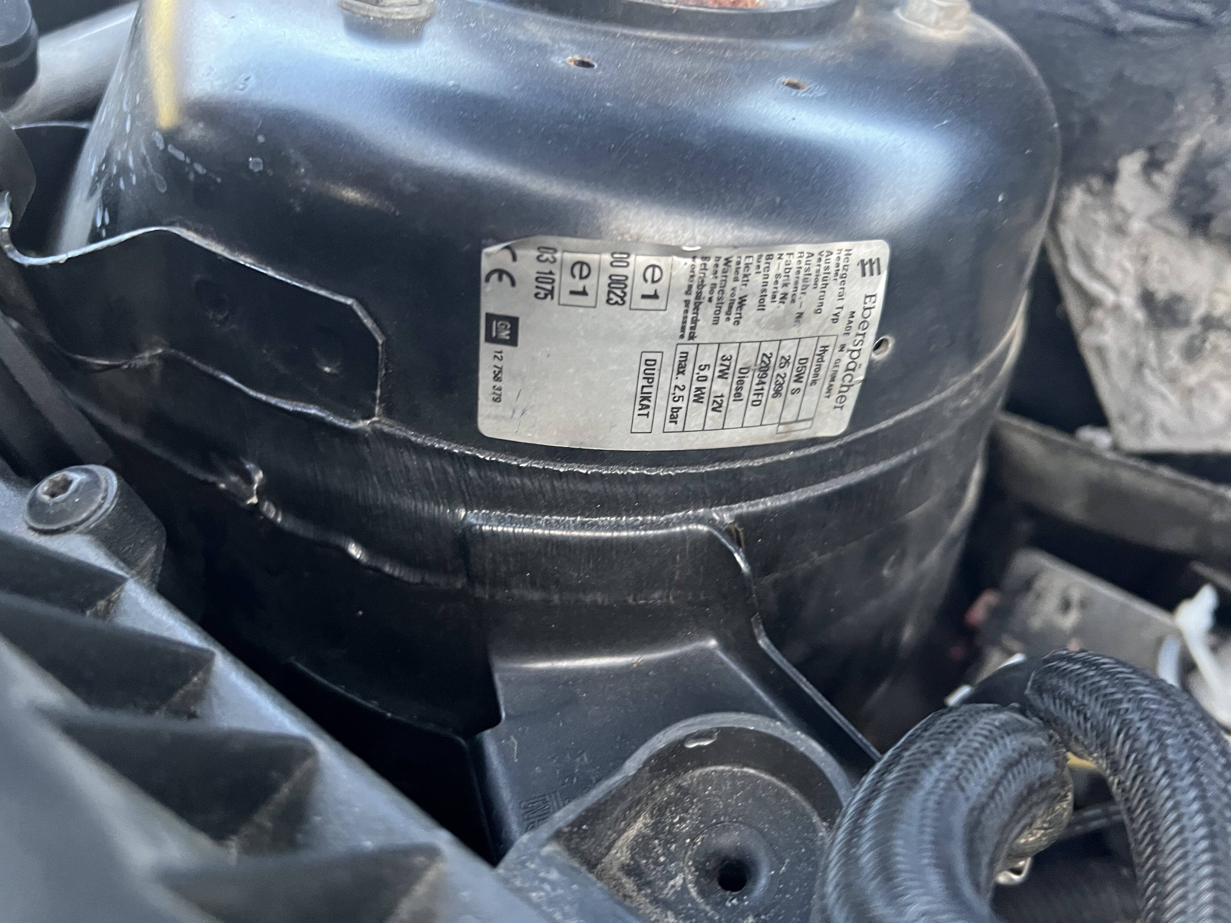

  14. Ich schicke mal ein Foto von dem Aufkleber der Standheizung. Also wollen tut sie immer noch nicht richtig. Per Esid lief sie einmal da hatte sie aber vorne rausgeraucht und es hat auch nicht sehr gut gerochen.
