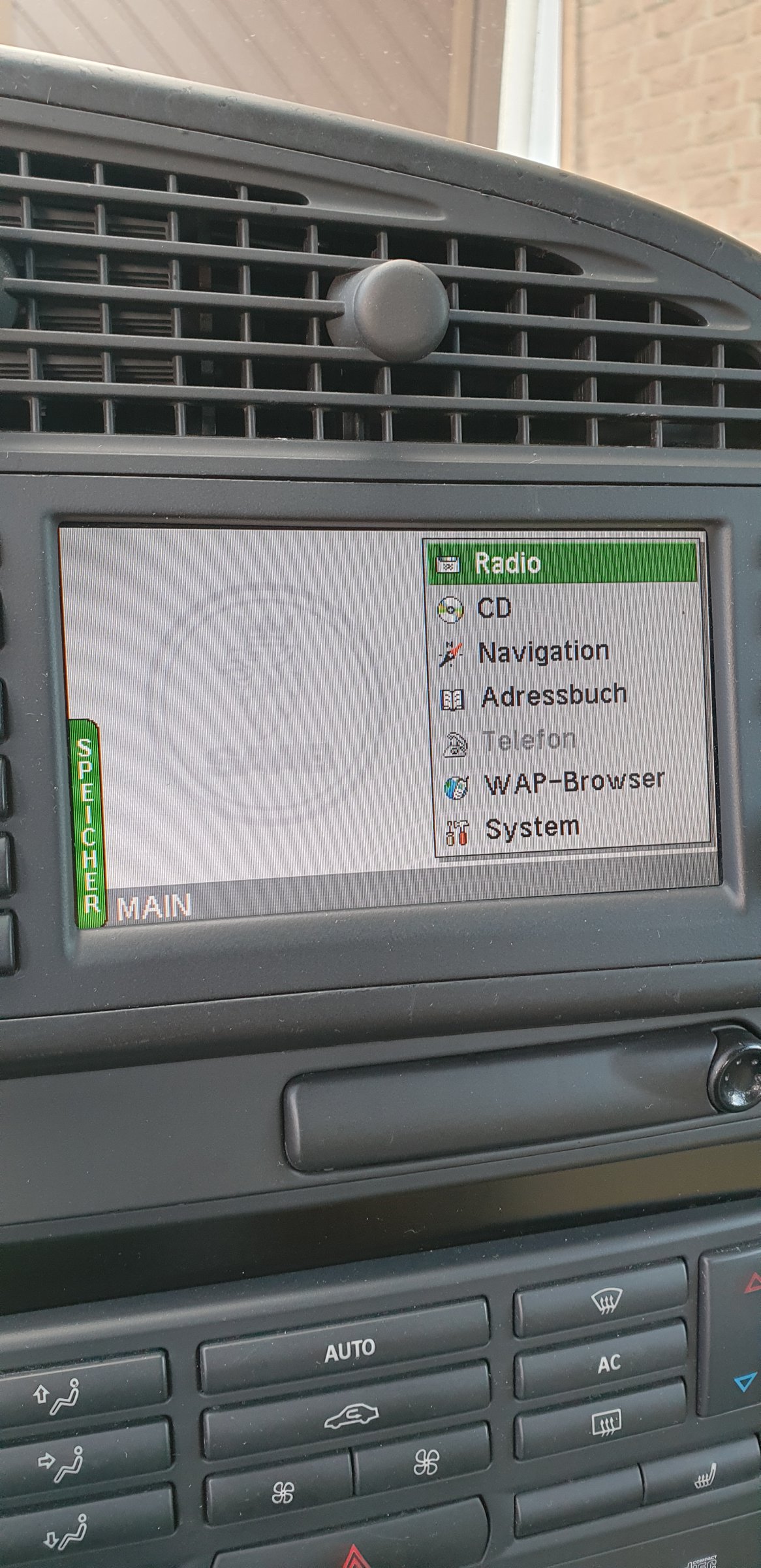

  3. Hallo , nach einigen Wochen des Fehlersuchens habe ich nun mein ICM wieder am laufen....es ist auch das Original. Allerdings funktioniert CD , Telefon, GPS( NAVI) nicht. Das heißt ich kann beim CD Player CD´s einlegen geht, wird aber nichts abgespielt ( im Display steht auch AUX?)Das Navi kann ich starten aber das "GPS"-Symbol ist durchgestrichen. Telefon habe ich eine SIM Karte eingesteckt , im Display ist "TELEFON!" ausgegraut (siehe Foto) Gibst Einstellungen, muss der Freundliche mit Tech2 ran ? Hab keine Idee mehr. Radio funktioniert Viele Grüße Rainer

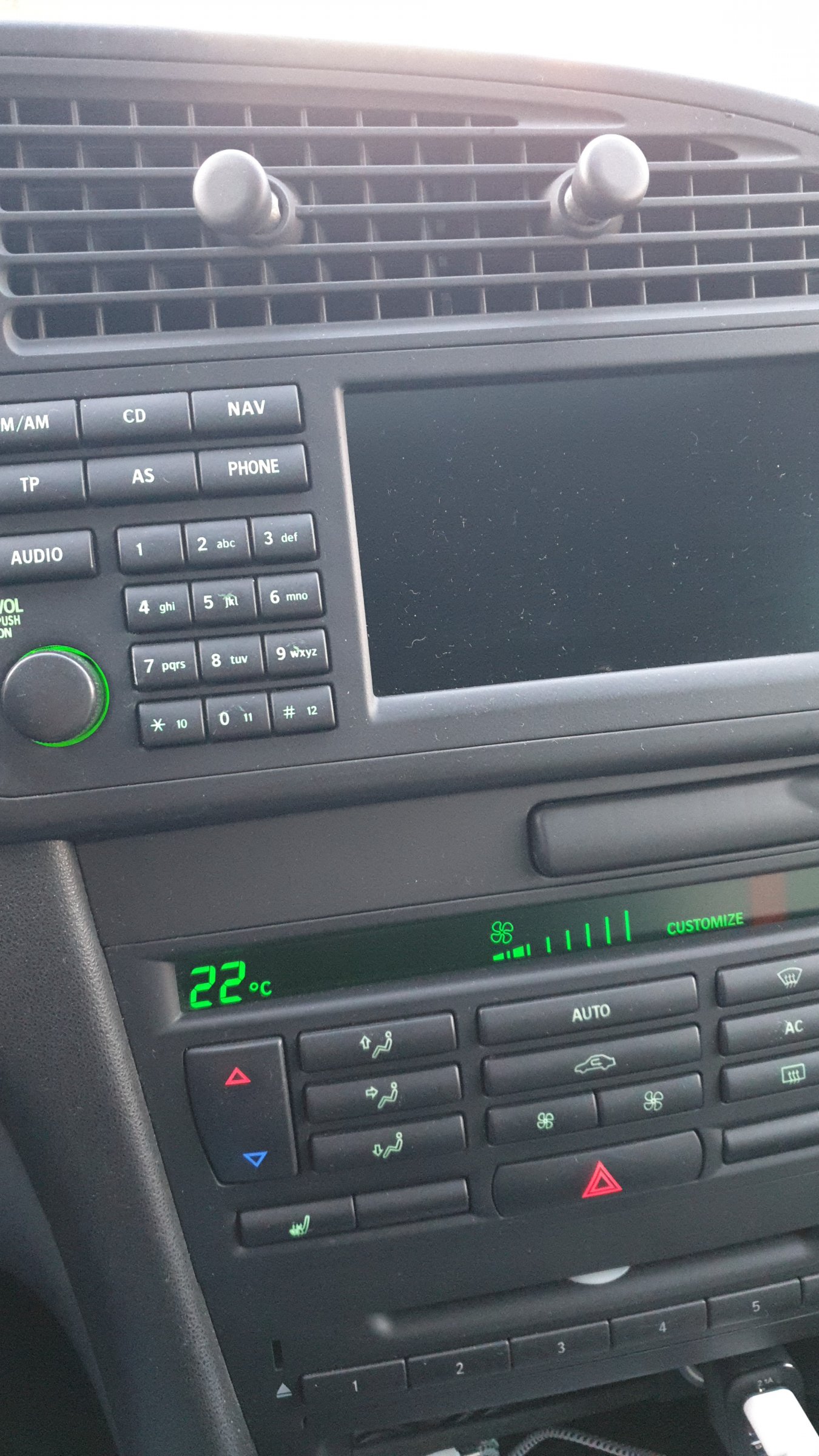

  8. Hallo danke erst einmal ,habe einen AMP 1 bestellt und Wechsel den nächste Woche,melde mich dann hier im voraus ob es der Fehler war.
