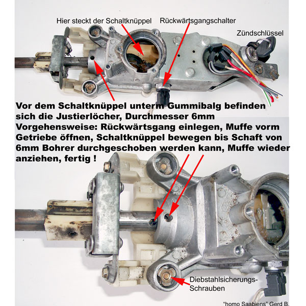

  2. Ale und JanJan, ich hab "ein Geschenk" für Euch, nämlich, wie man Schaltknüppel und Getriebe optimal justiert. Leider gibt's ganz wenige Ausnahmefälle, wo das Loch im Alugehäuse vor dem Schaltknüppel NICHT vorhanden ist, fragt mich bitte nicht, wie's dann geht. ;-) Gruss, gute n8 und justiert mal schön :00000449 Fritz/Gerd B.

  5. Ja wenn das so einfach wär, mit diesem "ETWAS NACH HINTEN ZIEHEN UND DANN WIEDER FESTDREHEN"! Es gibt nämlich bei geöffneter Schaltmuffe Millionen verschiedene Stellungen und NUR eine ist optimal ! :-) Die Saabwerkstatt besitzt und verwendet dazu ein Spezial-Justierwerkzeug. Damit wird der Schaltknüppel zwischen den Sitzen mittels eines durchgeschobenen Stiftes in einer bestimmten Stellung arretiert und gleichzeitig bei geöffneter Schaltmuffenverbindung (das ist die von JanJan oben beschriebene Schaltgestängeverbindungsverschraubung mit der Muffe vorm Getriebeeingang) ein bestimmter Gang im Getriebe eingelegt. Auf diese Weise wird die Verbindung Schaltknüppel-Getriebeschaltstange optimal zwangsjustiert ! Die armen Schrauberschweine, die aus Unwissenheit beim Motorausbau statt den die Justage beibehaltenden Konusstift mit dem 8er Mütterchen dran herauszuziehen (ja, ja ich weiss, der sitzt manchmal fester als geschweisst), den bequemeren Weg der Schaltstangentrennung durch Öffnung der 13er Mutter an der Verbindungsmuffe gewählt haben, tun mir leid !, denn ohne Justierwerkzeug ist die Schaltstangenjustage beim Wiedereinbau ein Roulettespiel, welches nur selten optimal gelingt. Wenn schon Trennung durch Schaltmuffenöffnung, dann wenigstens millimetergenau mit der Reissnadel die ursprüngliche Stellung markieren !! Es gibt halt leider Fälle, wo guter Bastlerwille allein nicht ausreicht und man für ein optimales Ergebnis einen Fachmann mit Spezialkenntnissen und Spezialwerkzeug (keine freie Werkstatt oder gar ATU ! ;-) ) in Anspruch nehmen sollte... Eine Blinddarmoperation kann aus Sparsamkeitsgründen schliesslich auch nicht jeder selbst optimal machen ... ;-))) Na dann justiert mal schön ! Gute n8 und Gruss Fritz/Gerd B. Und nochwas JanJan: Besagte Schraubenfeder kannst Du versuchen etwas LÄNGER zu ziehen, damit sie mehr Druck auf die Kugel, welche in die Schaltstangenvertiefungen einrastet, erzeugt. Niedergedrückt wird die Feder durch den seitlichen Getriebedeckel oben links, da geht nix mit unterlegen.

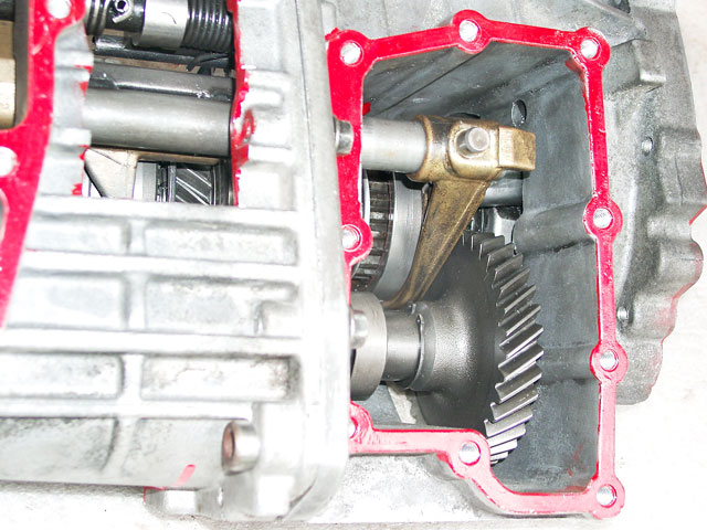

    Gebergabel ausgeleiert & Co. Wozu schreib ich sowas denn vor drei Tagen im anderen Forum und keiner liest meinen Schmarrn ! Der letzte Abschnitt betrifft das Problem mit der ausgelanglochten Gebergabel ! Hier nochmal die Kopie: (Das schwarze sind die Buchstaben und gelesen wird von links nach rechts ! ;-) Warum der indische Seiltrick mit den mehr oder weniger harten Baumarkt-Nüssen, die innen ohnehin nicht durchgehend rund sind ??? In Minga (dem Hollaender vermutlich unter "Bayern München" wesentlich geläufiger *gröhl*), gibt es z.B. einen Eisenwarenhändler, der verkauft alle Sorten und Durchmesser Rohre gegen geringen Aufpreis in gewünschten Bastlerlängen. (der macht auch Versand, Adresse auf Wunsch) Dort hab ich u.A. ein Stück dickwandiges Alurohr 12mm aussen/8mm innen erstanden (Messing oder Kupfer gibt's auch), durch in die auf 12mm aufgebohrte Kupplungspedalöffnung gesteckt, abgesägt und (da weiches Alu !) problemlos auf beiden Seiten plangeschliffen. Damit hab ich schon viele, viele ausgeleierte Saab-Fehlkonstruktionspedale BILLIGST (ich sparsamer Schwabe-Du ingo, "hochwertiges" werkzeugvernichtender ........!);-) saniert. Nachfolgend wurde auch gefragt: Was mach ich, wenn die Kupplungsgebergabel zusätzlich ausgleiert ist ? Da hilft eigentlich nur noch ein guter Feinschweisskünstler, der die Langloch-Druckseite leicht aufschweisst, mit Säulenbohrmaschine rechtwinklig eingespannt wieder neu auf 8mm aufbohrt und planschleift, oder ein neuer Geberzylinder, denn die Gabel gibt's leider nicht einzeln. - Oder, hat bitte jemand hier eine noch bessere/einfachere Idee ? Gute n8 und Gruss Fritz/Gerd B.

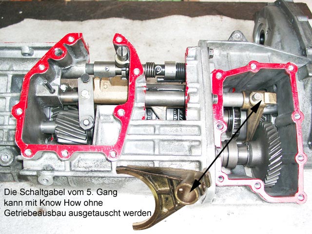

  18. Hi ale, Du kannst mich gern direkt unter Gerdkontakt@web.de anschreiben, das über diese Forums-PNs ist für einen alten Mann wie mich zu kompliziert ! (Was der Bauer nicht kennt...) ;-) Zu Deiner Getriebereparatureuphorie wollt ich Dir nur NOCHMAL sagen: Wenn es nicht an einer dünngeschliffenen 5-Gangschaltgabel liegen sollte, war der Versuch umsonst ! Die für den Gabelausbau bei eingebauter Motor/Getriebeinheit eforderlichen Handgriffe kann ich Dir gerne auf Wunsch als Schritt-für-Schritt Fotodokumentation posten. (Du musst mir halt ä bissle Zeit dafür lassen...) Wenn Du dann aber Deine Schaltgabel in Händen hältst und siehst, dass sie noch OK, also NICHT dünngeschliffen ist, was machen wir dann ? - Wer verantwortet Deine bittere Enttäuschung ? Wenn Du möchtest, kannst mich auch anrufen Tel. 09443/700650 (bis 23, jedoch nir vor 10 Uhr !!!) In diesem Sinne saabige Grüsse Fritz/Gerd B. (das ist eine Person, bin schizo) ;-)

  23. - Na dann woll'mer mal, falls Eriks "Gabeltheorie" stimmt ?... Geh ich richtig in der Annahme, dass sich der 5. Gang nach einer Fahrstrecke von mehr als ca. 50km zwar EINLEGEN lässt, jedoch nach dem Einlegen sofort wieder herausspringt ? Was geschieht, wenn Du den Schaltknüppel in Stellung eingelegter 5. Gang festhältst ? Ist das möglich, oder ist die gegenwirkende Herausspringkraft so stark, dass der Gang trotzdem nicht drinbleibt ? Es könnte für einen Kenner aufschlussreich (und NUR für den) sein, auf der Hebebühne (oder von oben) die beiden seitlichen Primärgehäusedeckel abzunehmen (Vorsicht, es läuft Getriebeöl aus !) und die darunter liegende, 5. Gangmimik während des Schaltvorganges zu beobachten. Die Schaltgabel des 5. Ganges kann man dabei sichtprüfen und bei zusätzlicher Abnahme des mittleren Gehäusedeckels und dem nötigen Know How sogar ohne Motor-und Getriebeausbau herausnehmen und austauschen. Das geht nur bei der 5.G.-Schaltgabel, an die anderen zwei Gabeln vom 1.bis 4. Gang kommt man ohne Getriebezerlegung nicht heran ! (Im Bedarfsfall schenk ich Dir gern eine gebrauchte, noch völlig intakte, nicht abgeschliffene 5Gang-Schaltgabel - Muster erforderlich!) Mach Dir aber nicht zuviel Hoffnung, denn das, was ich oben angedeutet hab, könnte ausschliesslich ein Kenner der Materie und dann auch nur mit fraglicher Erfolgsaussicht versuchen zu machen. Geh damit keinesfalls zu einer freien Werkstatt, oder versuch es nicht gar selbst ! Obige Vorgehensweise ist eine persönliche Überlegung, wie ich es selbst an meinem Getriebe versuchen würde, falls ich so ein Problem hätte... Ansonsten, falls Dein Problem schlimmer wird, seh ich auch nur noch die Möglichkeit einer Getriebezerlegung mit Ausbau usw., sorry ! Gruss mit Daumenhalten Gerd B. PS: Von Thermo-Viskose des G-Öls und ähnlich abenteuerlichen Überlegungen halt ich persönlich in diesem Zusammenhang nichts, Hauptsache, es ist überhaupt Öl im Getriebe ! ? ;-) (Wenn Du wüsstest, was ich da schon alles erlebt hab !!!)
