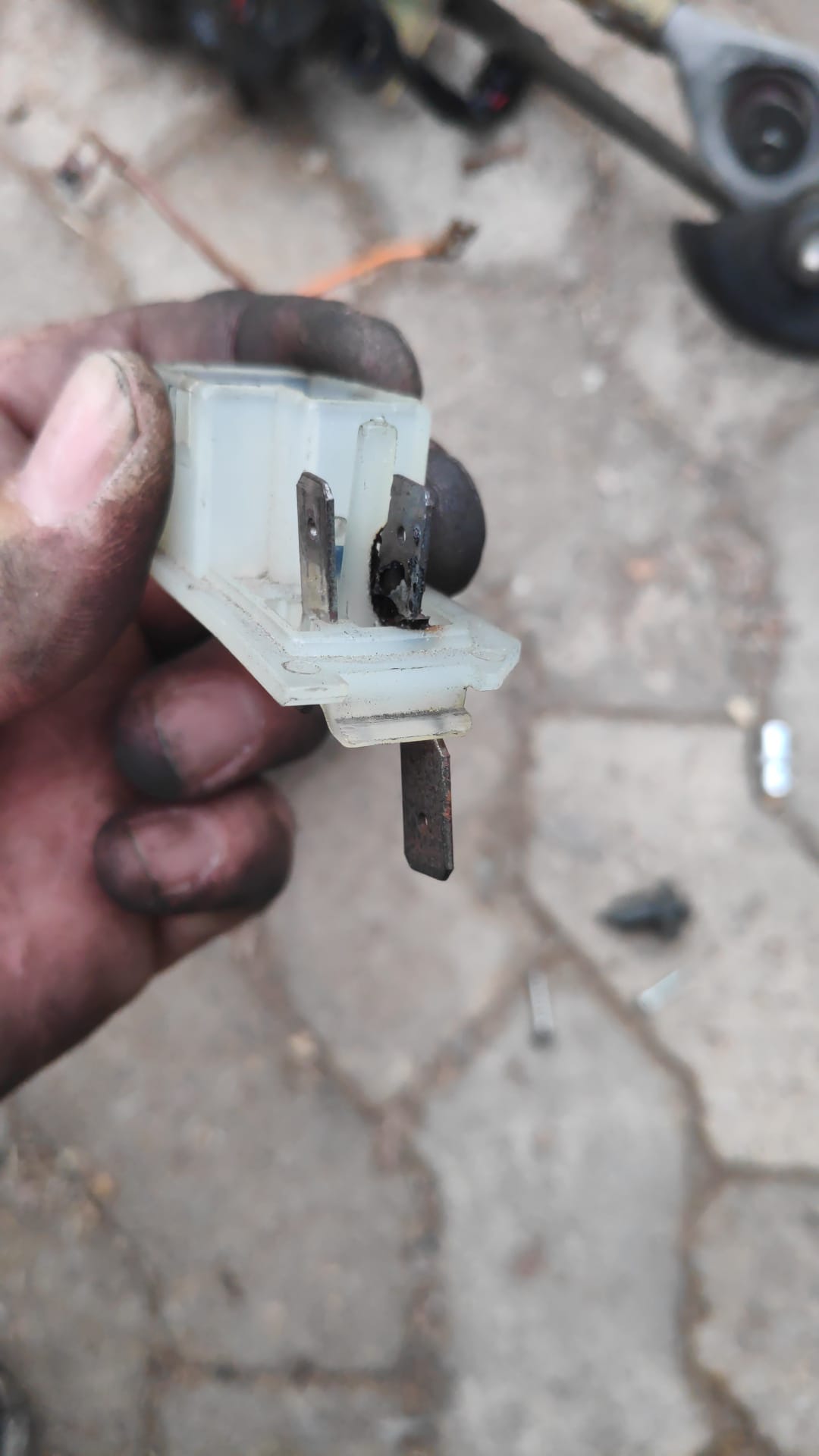

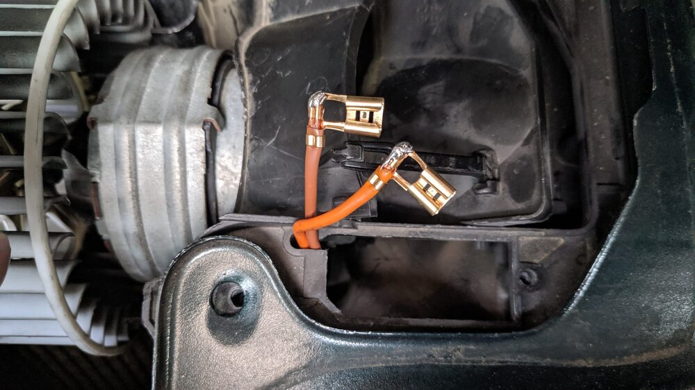

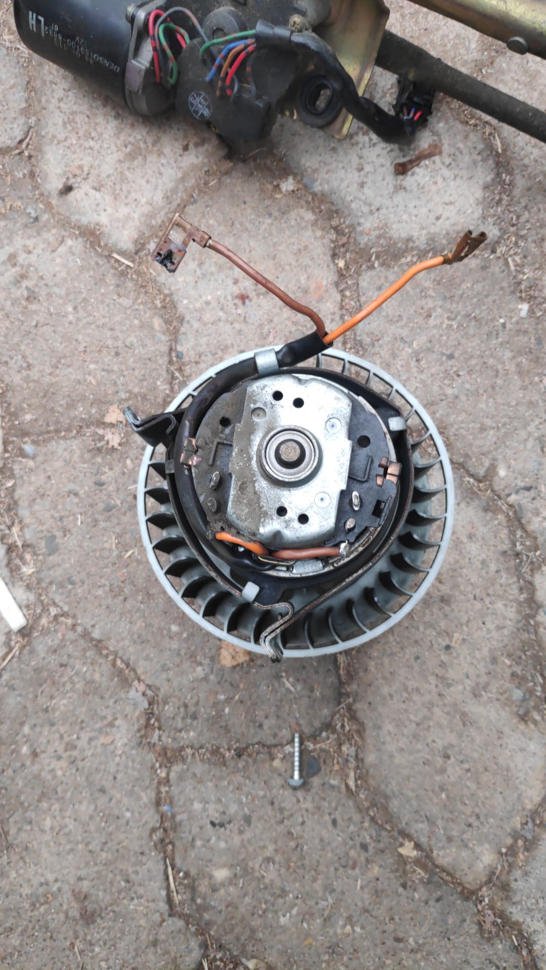

  12. Hallo zusammen, Ich möchte hier mal auch "kurz" was konstruktives Beitragen. 2022 ist in meinem B204E 9-3 I mein Gebläse gestorben, dachte ich. Beim zerlegen dann gesehen, dass die Steckverbindung von der Plastikzwischenbuchse ziemlich angefressen ist. Kupfer so grün, dass hochohmig. Alles geschliffen und gereinigt, Winkelcrimps direkt am Gebläse neu gemacht - läuft wieder. Seit 2022 ohne Probleme. Also schaut da ruhig mal drauf, wenn das Gebläse NICHT mehr läuft. Aktuell läuft es dauerhaft, also die Mosfet-Geschichte. Für mich aber kein Problem das anzugehen. Nur zwei Fragen: - Halten eure umgebauten IRFP064N immernoch? - Welche unterschiedlichen Methoden für die Senkung vom alten Mosfet habt ihr gewählt? Ich würde tatsächlich ein dünnes Alu-Plättchen mit Loch als Spacer verwenden. Liebe Grüße, Daniel
