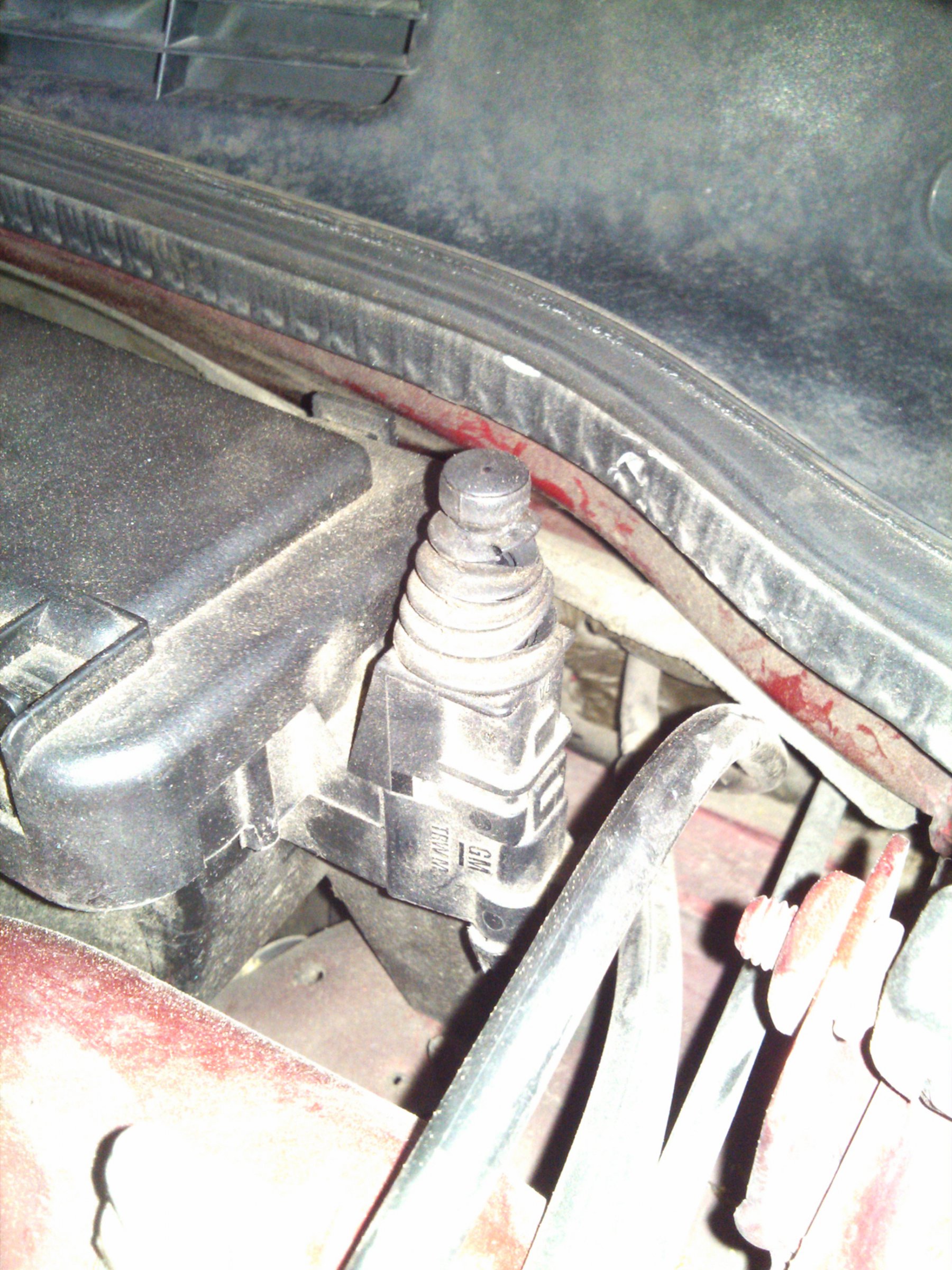

  4. Hallo liebe Leute, ich habe mal im Anhang ein Teil gepostet, von dem ich nicht weiß, was es ist. Was ich weiß, ist, dass der dünne Gummibalg rissig ist. Ich würde mir gerne Ersatz besorgen und wissen, was ich da ersetze(n muss?) bzw. ob das überhaupt nötig ist. Vom Mini her kenne ich sowas als Notschalter bzw. eine Art Reset-Knopf. Ist es das? Fahrzeug ist ein 900 II 2.0i, MJ 1997. Danke und Grüße, Fiedel.
