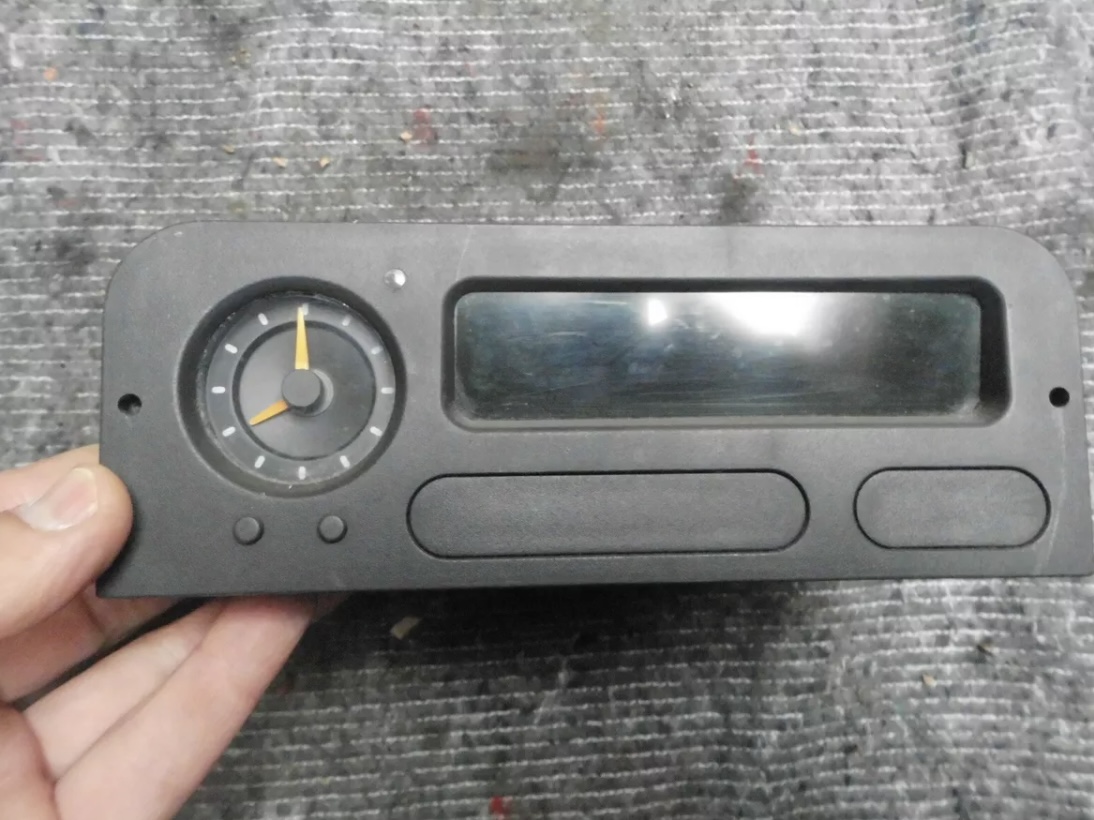

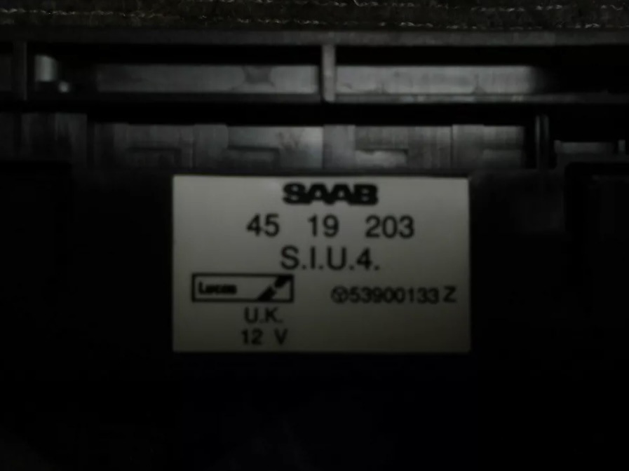

  21. Danke dir. Scheint ein komisches Teil zu sein. Aber immerhin recht selten, also werde es mal eher nicht auf eBay verkaufen. Gruß Benni ;)
  22. Aber auf der Zeichnung sehe ich auch nur das funktionslose SID 1, das 2er mit 3 Tasten und das 3er mit 5 Tasten. Von dem 4er ohne Tasten aber mit Display ist da nix zu sehen. Steht war irgendwie drunter aber zu sehen ist auf dem Bild leider nichts. Weißt du vielleicht irgendetwas zu fehlenden oder anderen Funktionen des 4ers? Würde mich brennend Interessieren ;)

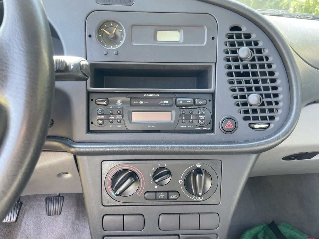

  24. Schönen guten Tag, Ich habe vor kurzem ein Schlachtauto von einem Freund geschenkt bekommen um Ersatzteile für mein Winterauto ausbauen zu können. Dabei handelt es sich um einen Saab 900 II mit Heckschaden. Ich habe als Winterauto einen 900 II, allerdings ohne jegliche Ausstattung (bis auf Schiebedach). In dem Wagen ist ein 1-DIN-Grundig Radio mit nur 2 Lautsprechern verbaut. (Laut 1. Besitzer war das Serienmäßig schon drinnen). Das hört sich nicht nur scheiße an, sondern schaut auch noch scheiße Aus. (Siebe Anhang) Und jetzt zu meiner eigentlichen Frage: Kann ich das SID, und das Original Radio mit den ganzen Lautsprechern aus dem Unfall 900 II (ist dort nämlich verbaut siehe Anhang) rausrupfen und in meinen guten 900 II einbauen? Oder geht das nicht, weil ja für das SID wichtige Sensoren wie Kühlmittelstand, etc. fehlen? Wenn nein, was müsste ich zusätzlich zum SID, dem Radio, den Lautsprechern und dem Kabelbaum ausbauen? Würde mich sehr über eine Antwort freuen, da ich dies innerhalb der nächsten 2 Wochen durchziehen muss, da am 23.08.21 der dann ausgeschlachtete Unfall 900 II in die Presse geht. Danke schonmal im Vorraus. :) Gruß Benni
