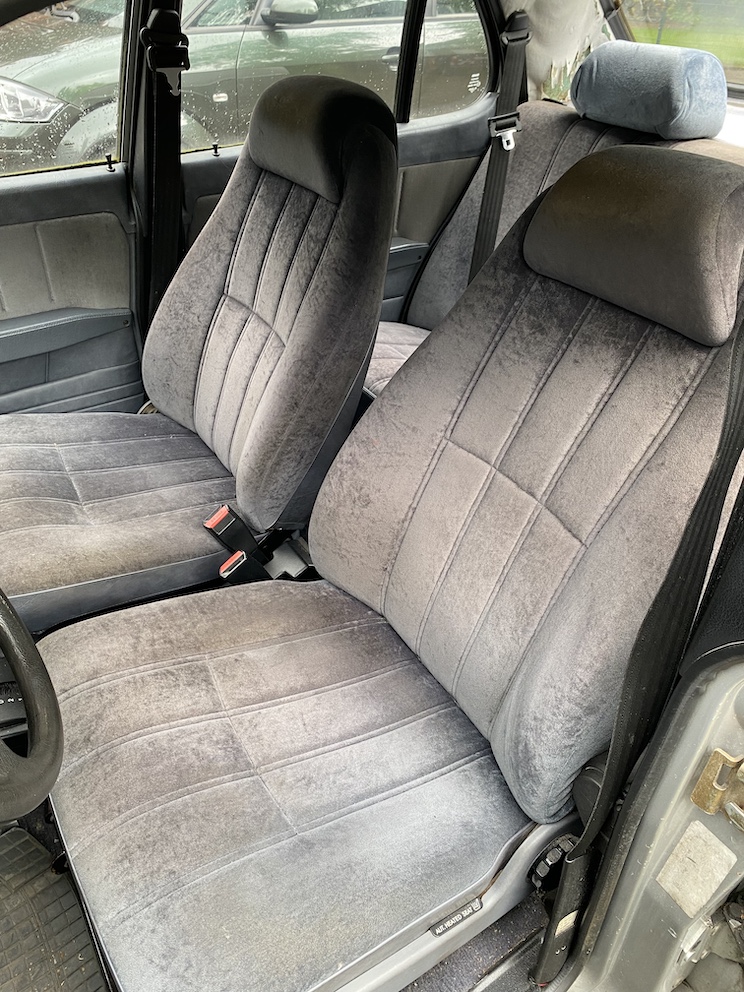

  17. Das ist auf jeden Fall eine Idee .. Allerdings ist es auch die Rückenlehne des Fahrersitzes, die durchgenudelt ist. Dabei war der Vorbesitzer gar nicht so - sagen wir - SCHWER
  18. Das wären die Sitze aus dem Schlachtfahrzeug .. Das ist keine Contour Polsterung oder?! Kann das dann überhaupt was Sinnvolles werden?!
  19. Moin Klaus, vielen Dank! Sind die Sitzkerne denn gleich über die Jahre? Weisst du das zufällig? Zwischen 1984 und 1990 mag ja das ein oder andere passiert sein .. ?!
  20. Moin, mein 90er Turbo hat einen ziemlich durchgesessenen Fahrersitz, nach 300k vielleicht nicht zu verübeln, allemal zu verschmerzen. Aber - was kann ich tun? Kann man den aufpolstern? Oder kann ich gar von einem alten Sitz aus meinem Sedan den Kern nehmen und den Sitz umbauen, wie es früher spielend leicht beim Golf 2 ging? Jemand Erfahrung damit?
