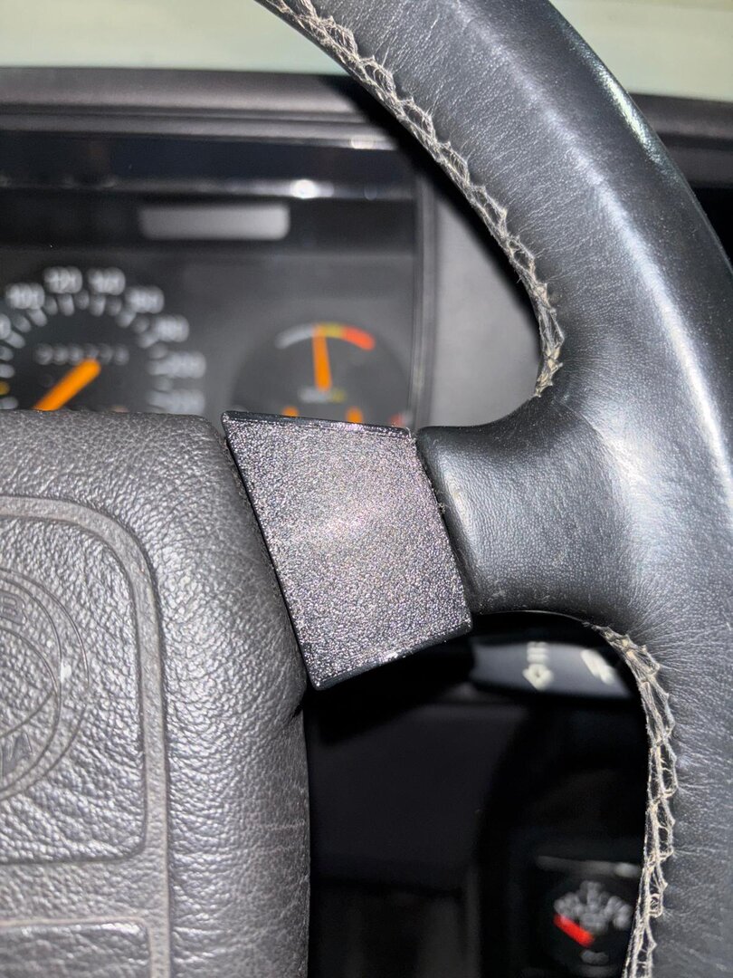

  2. Hey, kurze Frage zu einem ähnlichen Problem: Tempomat funktioniert nicht! Steuerteil in einem anderen Auto mehrfach getestet Pedalschalter funktionieren und haben Durchgang System ist druckdicht (wenn man künstlich Unterdruck herstellt, bleibt der auch) Geber mit einem auch eigentlich funktionierendem getauscht Alle möglichen Kabel haben Durchgang wo sie Durchgang haben müssen Tempomathebel funktioniert in einem anderen Auto einwandfrei Pumpe funktioniert beim Ansteuern über den Steuerteilstecker auch These: Der Geber gibt keine bis falschen Werte an das Steuerteil weiter Frage: Hat jemand noch andere Problemideen oder kennt jemand den Ausgang des Gebers bei z. B. 50 km/h, damit man den gegebenenfalls emulieren kann? Viele Grüße Fin

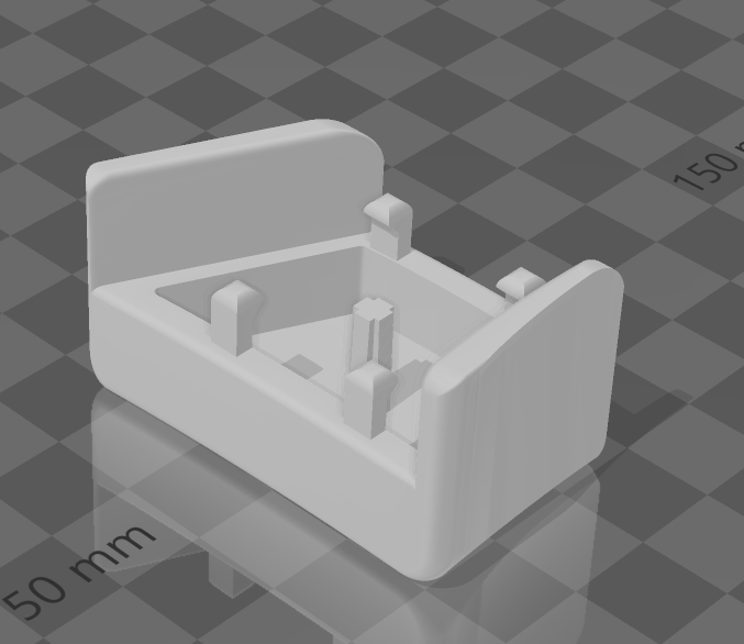

    Hallo zusammen, ich habe zwei Werkzeuge für die Benzinpumpe und für den Kraftstoffgeber konstruiert und gedruckt. Diese Werkzeuge bestehen aus PLA und werden von einem FDM-Drucker gedruckt. Die Werkzeuge funktionieren einwandfrei und können mit einem normalen 1/2 Zoll (Schlüssel für Kraftstoffgeber) bzw. 3/4 Zoll (Schlüssel für Benzinpumpe) -Vierkant benutzt werden. Sie ersetzen die Teilenummern 83 94 462 (Benzinpumpe) bzw. 83 93 365 (Geber). Schlüssel für Benzinpumpe: 900 16V MY 90- 902 alle 9000 MY 90- 9-3 I Benzin MY -03, Diesel MY -02 9-5 div MY -10 Schlüssel für Kraftstoffgeber: 900 MY 86- (davor unbekannt) 9000 MY -89 (Angaben laut EPC) Ich gebe diese für 30€ (Pumpe) bzw. 25€ (Geber) zzgl. Versand ab. Bei Bedarf gerne melden.
