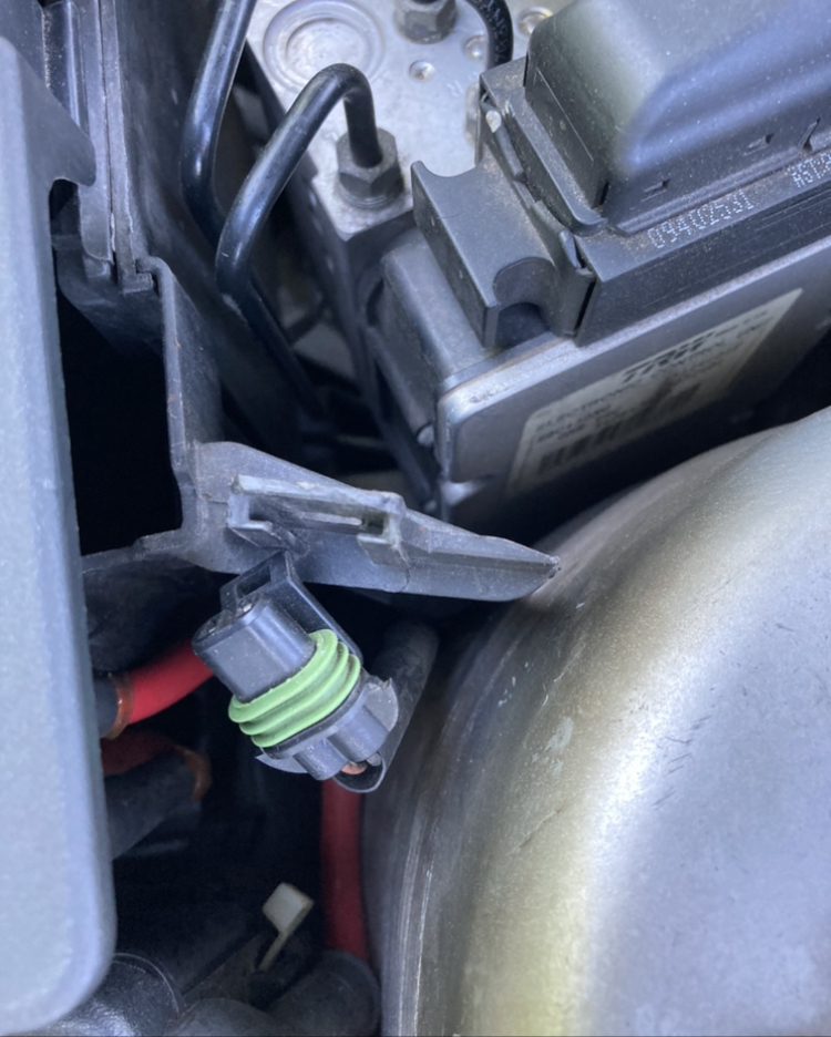

  9. Guten Abend! Ich habe im Motorraum (9-3 Cabrio 1.8t 06) rechts eben der Batterie einen scheinbar losen Stecker gefunden, kann mir jemand sagen wohin dieser gehört? Grüße, Holger
