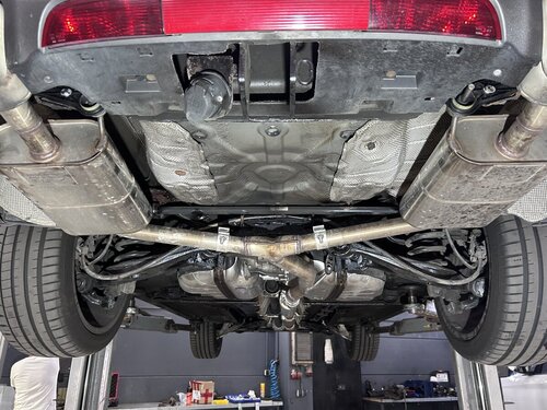

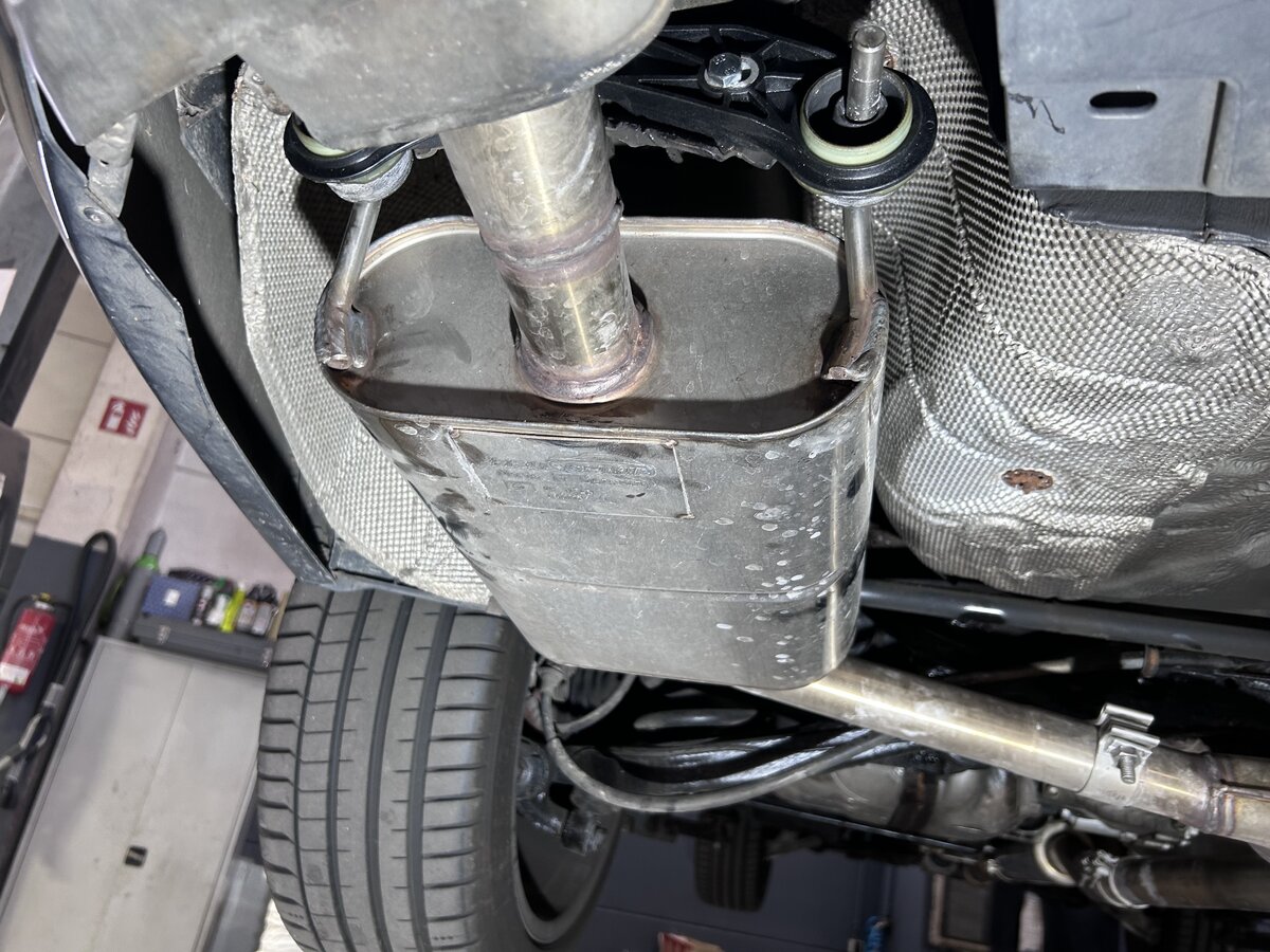

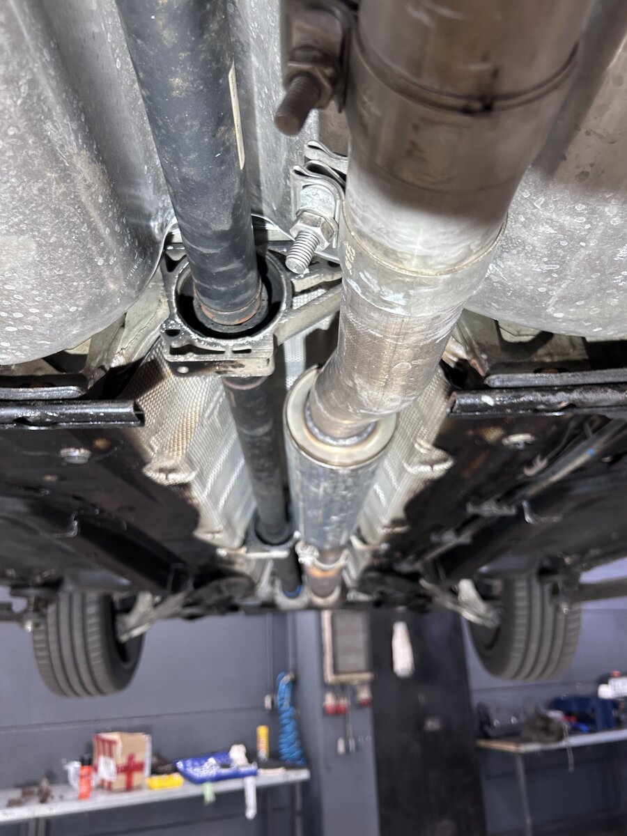

    Nachdem ich in der Original Anlage ein Loch am Y-Stück hatte, beschloss ich die komplette Anlage von Heuschmid verbauen zu lassen und dann auch gleich den TÜV mit dazu. Ausserdem war das Hitzeschutzblech vom Tank in Auflösung begriffen. Zum Glück wieder verfügbar und da dafür Auspuff und Antriebswelle entfernt werden müssen, gleich mitmachen lassen. Anlage Die Anlage hat allerdings entgegen der Info auf der Webseite noch keine vollständige Zulassung für den V6, da wartet Hauschild noch drauf, bekomme ich noch zugeschickt. Fa. Heuschmid hat allerdings viel zu tun, so 3-4 Monate Vorlauf sollte man einplanen, mich konnte sie dankenswerter Weise dazwischen schieben. Alle Arbeiten wurden sorgfältig ausgeführt, auch das Hitzblech vor Einbau noch mal extra gegen Rost geschützt, damit es nicht gleich wieder weg schimmelt. Die alte Anlage habe ich wieder mitgenommen, wer Interesse und Bedarf hat, bitte gerne melden. Die Endschalldämpfer sind noch ok ohne Loch, dito der Vorschalldämpfer. Bilder auf Anfrage. Im Klang wenig Unterschied zur alten Anlage, passt gut zum Fahrzeug. Die Halterungen habe ich im Nachhinein noch selber getauscht. Bei der Abholung hatte ich auch noch Gelegenheit mit dem Senior zu sprechen, sehr interessant, was der zu erzählen hat und was in der Firma alles rumsteht inkl. 9-3 Roh-Karossen direkt vom Band ist schon faszinierend.

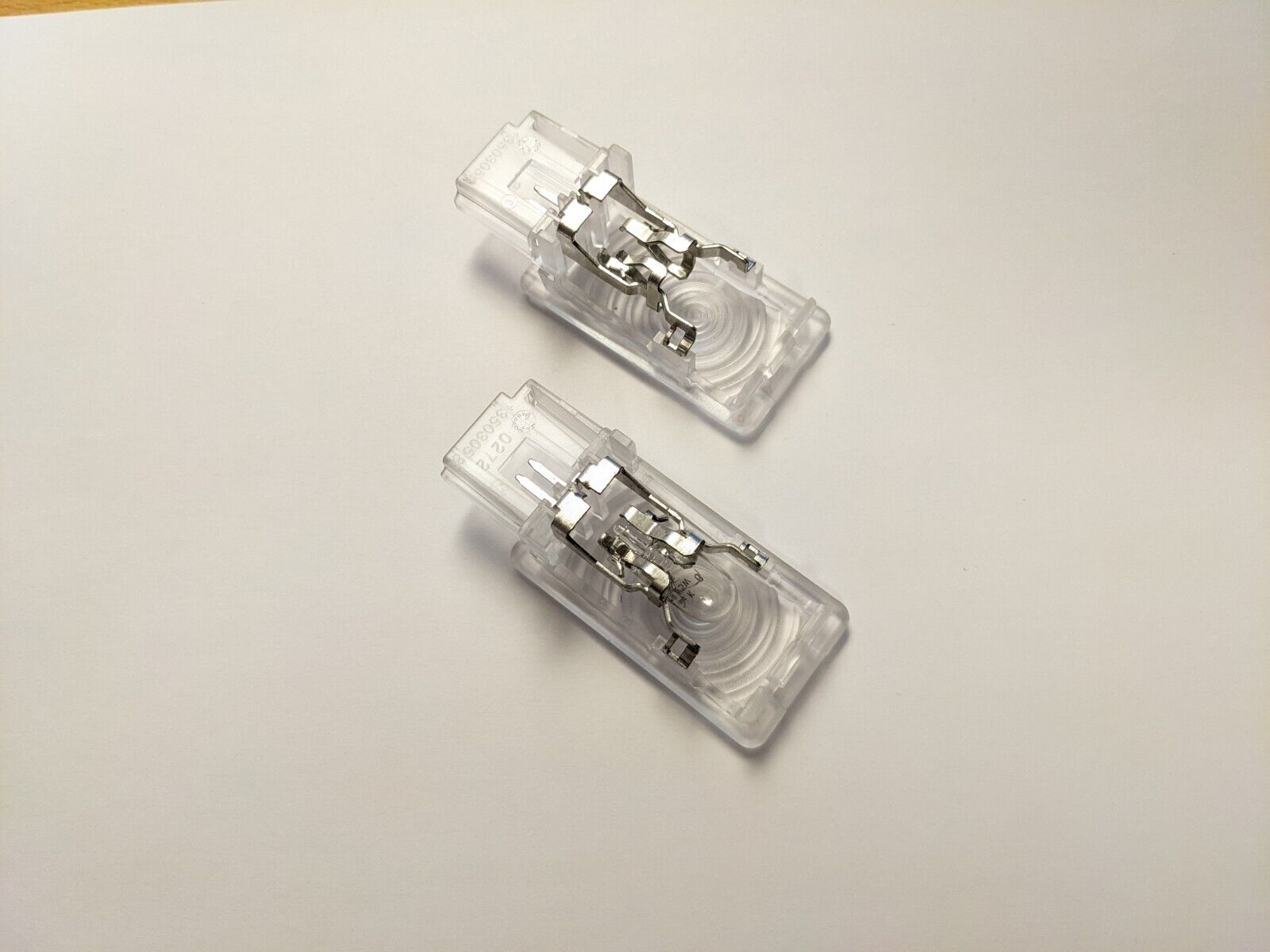

    Hallo, im 9 5 I Forum gibt es einen Thread zu den sog. Einstiegslich Projektoren, die ein schönes Saab Logo auf den Boden werfen sollen, wenn man die Türen öffnet. Habe ich auch bstellt, passt leider für den NG nicht. https://www.saab-cars.de/threads/led-projektor-einstiegslicht-tuerlicht.79459/page-2#post-1686340 Die ich so im Internet gefunden habe, sehe fast alle gleich aus. Hat das jemand schon beim NG installiert und wenn ja, woher bezogen ? Thomas
  5. Bin im falschen Unterforum, ich weiß. ich habe mir die auch bestellt, passen leider nicht für einen 9 5 NG, dort sind die Anschlüssen anders ( siehe angehängtes Bild ). Bei Skandiy gibt es sog. LED Upgrades: https://www.skandix.de/de/fahrzeug-teile/1061158/?gad_source=1&gclid=EAIaIQobChMIvq_isK7aggMV4YpoCR3U5ATsEAQYBCABEgLZtfD_BwE Allerdings ohne Logo Projektion. Habe den Customer Support angeschrieben, mal schauen, was die erzählen. Sonst muss ich mir wohl selber Adapter Kabel basteln.

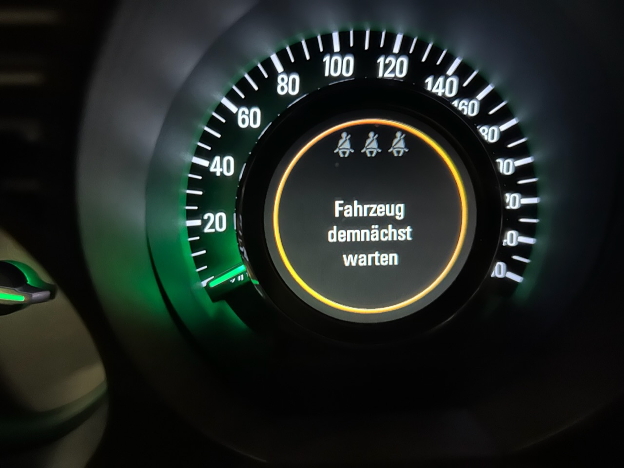

    Moin, Mein Aero6 hat neulich auf der Autobahn beim Beschleunigen bei ca 200 die Meldung geworfen, das das Fahrzeug demnächst gewartet werden sollte. Keine weitern Infos, auch keine Warnlampe. Gesagt getan, Auto für die Werkstatt angemeldet. Bis zum Termin in der Folgewiche bin ich noch 2-3 mal vorsichtig gefahren, die Meldung kam immer wieder beim Starten. Zum Werkstatttermin blieb sie aber beim Starten aus. Beim Auslesen des Fehlerspeichers hieß es dann, dass der Turbo Zuviel Druck aufgebaut hatte. Der Händler riet zur Beobachtung, könnte ein Sensor sein. Heute beim Beschleunigen an der Autobahn Auffahrt, dann wieder gleiches Problem, Meldung tritt auf und Leistung bleibt aus. Kennt jemand das Problem ? schöne Grüße aus München
