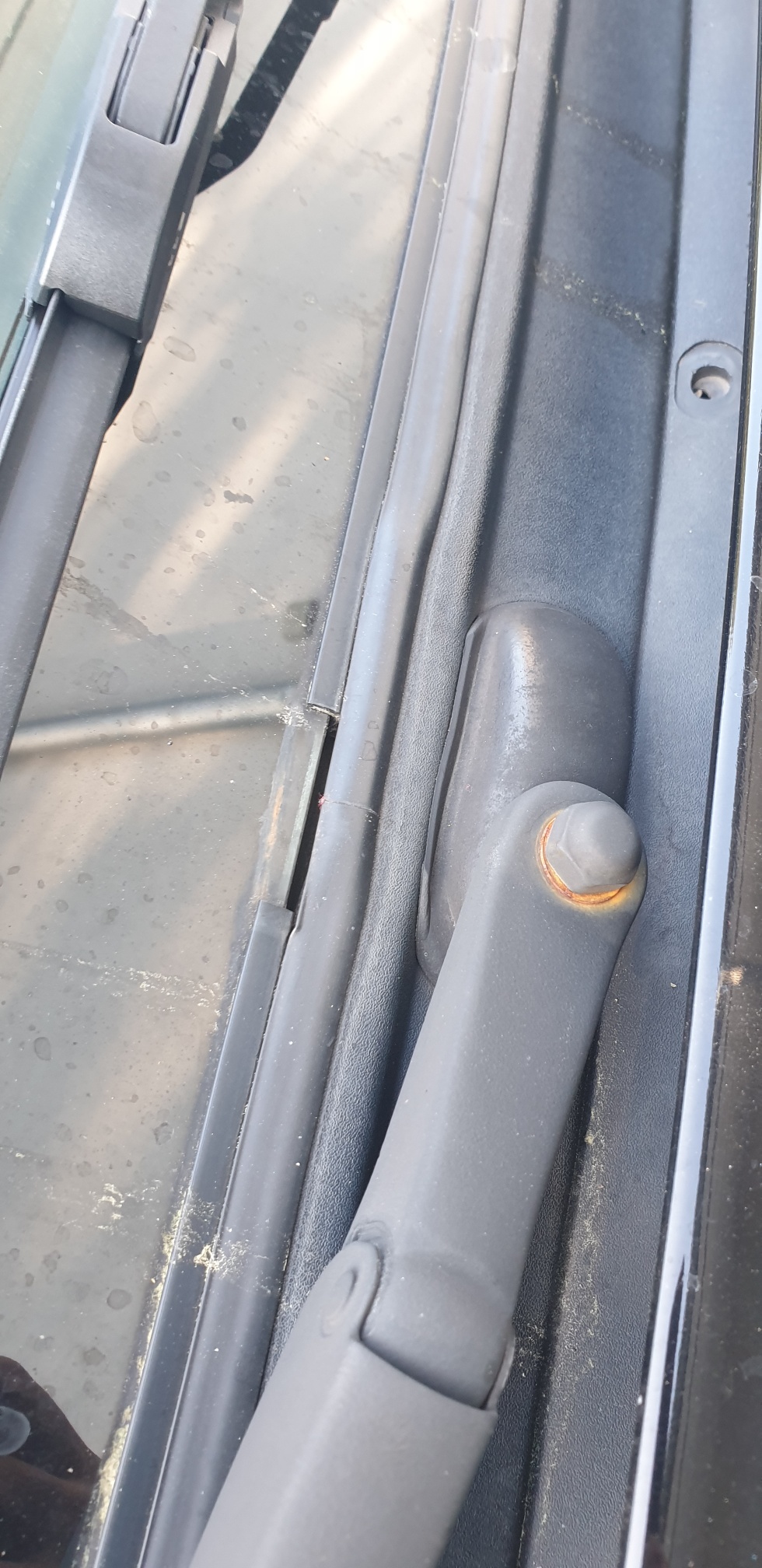

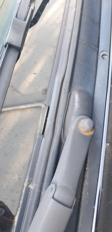

  8. Hallo zusammen, beim Wechseln der Wischerblätter habe ich festgestellt, dass ein Teilstück des Rahmens (anscheinend eine Art Klemme) fehlt. Wisst Ihr zufällig, wie das Teil offiziell heißt und ob zur Montage die WSS heraus muss? Entbehrlich wird es ja wohl nicht sein. Ich dachte, dass ich die Stelle erstmal mit Panzerband abklebe. Viele Grüße!
