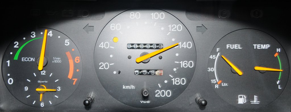

  4. Daher hat wumkilla mein bild ja auch auf satte 33,3 km/h "gepimpt". Ich fahre beruflich viel mit verschiedensten Mietwagen (insignia, c-klasse, auch mal n seat mit tsi motor) und bin sehr überrascht, dass bei meiner fahrweise (ganz wie im saab) die modernen benziner auch nicht weniger verbrauchen, obwohl sie 20 jahre jünger und teilw. kleiner dimensioniert sind. Einzige überraschung bisher war eine g-klasse mit 3.5l hubraum und 272PS welche mir mit 10-12l auf 100km (aachen-bozen in 9 stunden) doch sehr moderat erscheint.
  5. 333333km. @wumkilla: danke für die Bildveränderung. Wenn ich etwas vermisse (ausser nen Turbo), dann ist es eine längere Getriebeübersetzung. Dieses Modell (89, 8V 110PS) fühlt sich eher auf der Landstrasse wohl (Schwedenurlaub ein Traum).
