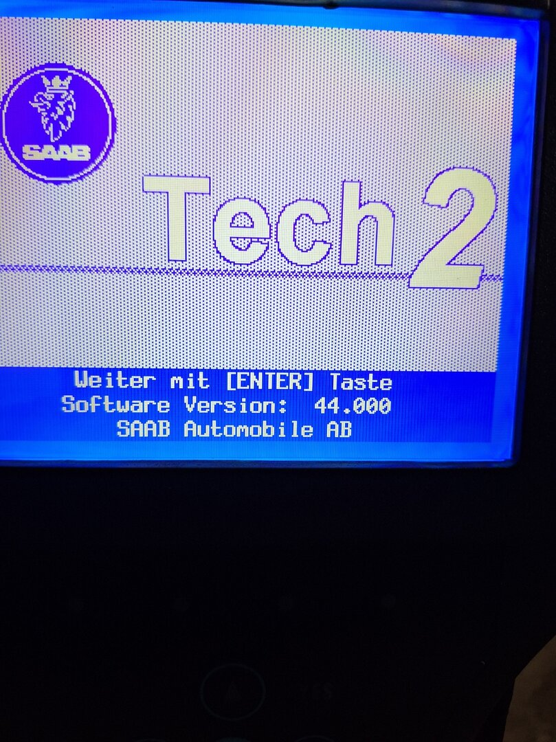

    Danke für die Antwort. Version 44.000 ist korrekt für meine 9000er. Ich werde heute nachm. mal prüfen, welches Steuergerät verbaut ist.

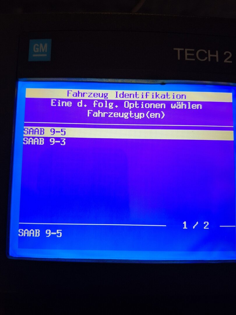

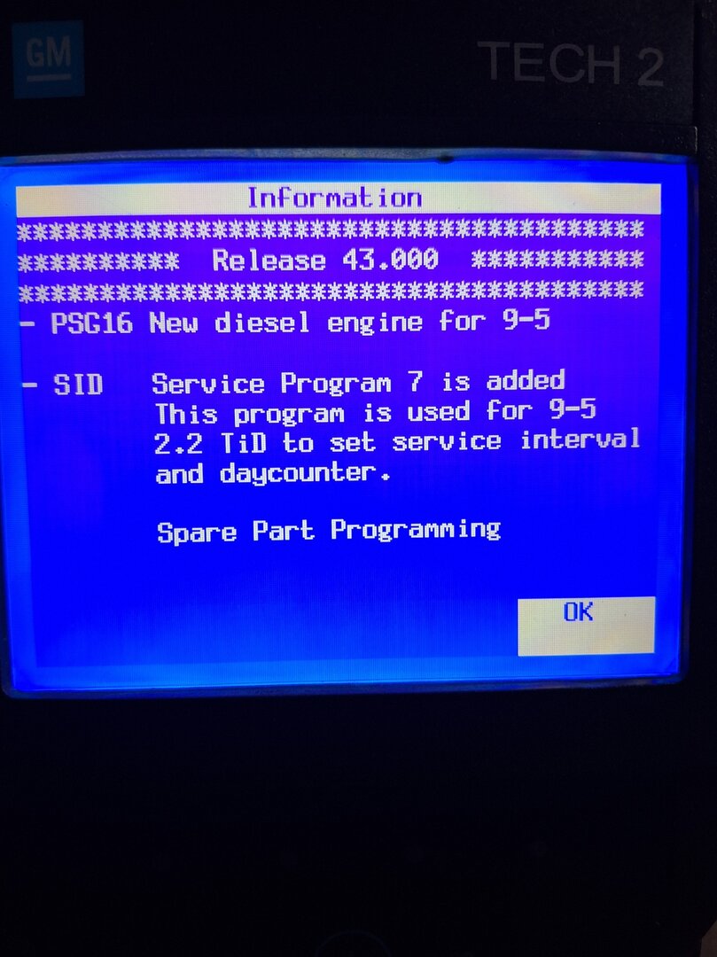

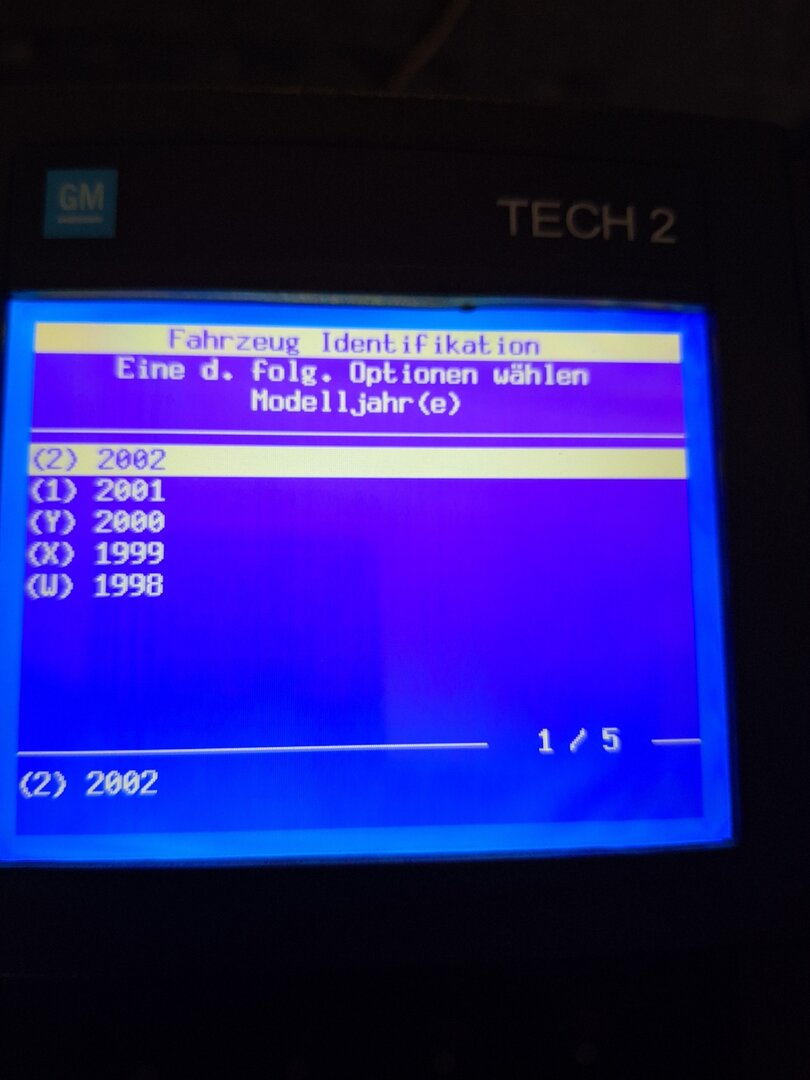

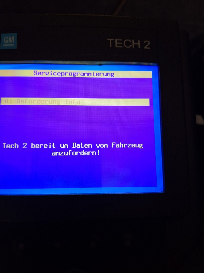

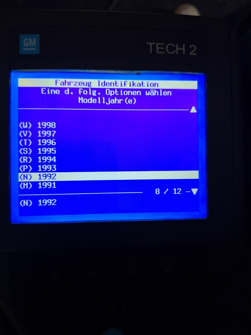

    Hallo an das Fachwissen. Bin kurz vorm Verzweifeln. Habe bei meinem 9000 Mj. 92 mein Tech2 angeschlossen (grüne Buchse unter Beifahrersitz). Startbild zeigt Software-Version 44.000. Ich kann dann 9000 und Mj. 91-98 eingeben. Keine Verbindung bei Anwahl der Gruppen. Gehe ich auf Serviceprogrammierung (Anforderung Info) zeigt es mir SAAB 9-5 und SAAB 9-3 Mj. 1998-2002. Wer kann helfen?
