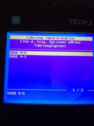

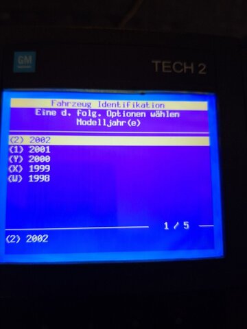

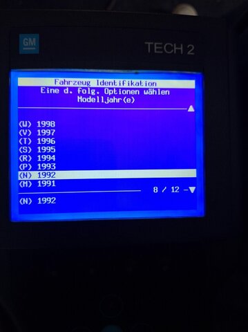

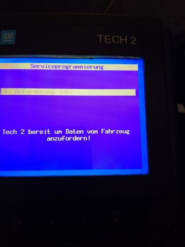

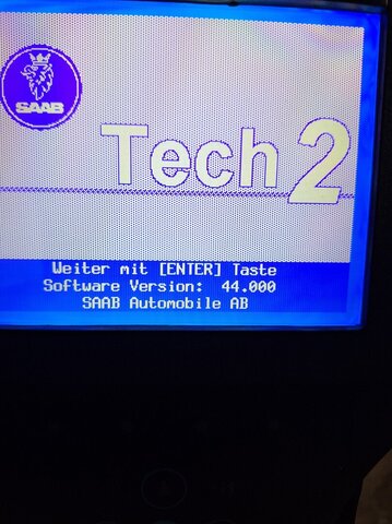

Hallo an das Fachwissen. Bin kurz vorm Verzweifeln. Habe bei meinem 9000 Mj. 92 mein Tech2 angeschlossen (grüne Buchse unter Beifahrersitz). Startbild zeigt Software-Version 44.000. Ich kann dann 9000 und Mj. 91-98 eingeben. Keine Verbindung bei Anwahl der Gruppen. Gehe ich auf Serviceprogrammierung (Anforderung Info) zeigt es mir SAAB 9-5 und SAAB 9-3 Mj. 1998-2002. Wer kann helfen?

Aber in der Theorie ist doch die Software-Version/Karte 44.000 die für die 9000 bis 98, oder?
@Gerd9000 nur um sicherzugehen:
Du hast ein originales Steuergerät in Deinem CS verbaut, und dieses Steuergerät möchtest Du auslesen, und dabei erfolgen die obigen Meldungen, richtig?
Danke für die Antwort. Version 44.000 ist korrekt für meine 9000er. Ich werde heute nachm. mal prüfen, welches Steuergerät verbaut ist.

Stimmt, aber dann erscheint auch nicht das Menü von 9-5 und 9-3. Das ist die 144....

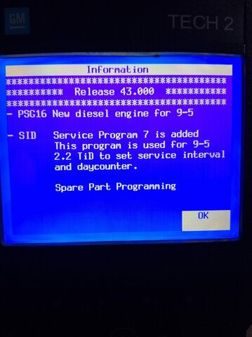

Die 43.0, wie auch die 44.0, ist doch für die 9k genau richtig.
Am 2.6.2026 um 13:39, turbo9000 hat gesagt:
Bei der 44er ist nach 900/9k Schluss, während die 43er noch die erste 9-3 und 9-5 mit drin hat.
Ist als ok so.
Aber so etwas wie "Fahrzeugidentifikation" gibt es beim 9k (meines Wissens) noch gar nicht.
Da spielt sich (fast) alles unter "Diagnose" und dann den einzelnen Baugruppen ab.

Nach Eingabe von Jahr und Typ funktioniert nur der erste Punkt Diagnose im Tech2.
Ein CS My 92 muss 2 Buchsen haben. Eine schwarze und eine grüne.
Und ja, etwas genauere / mehr Info eäre hilfreich
Am 3.6.2026 um 10:59, thadi05 hat gesagt:
Denek Auch, dass der Kollege da irgendwo anders gelandet war.
Egal was da an Softwarestand steht, es wird erst das MJ gewählt und dann das Model, ist das wie im Eingangsfeed beschrieben andersrum, stimmt da was nicht.
