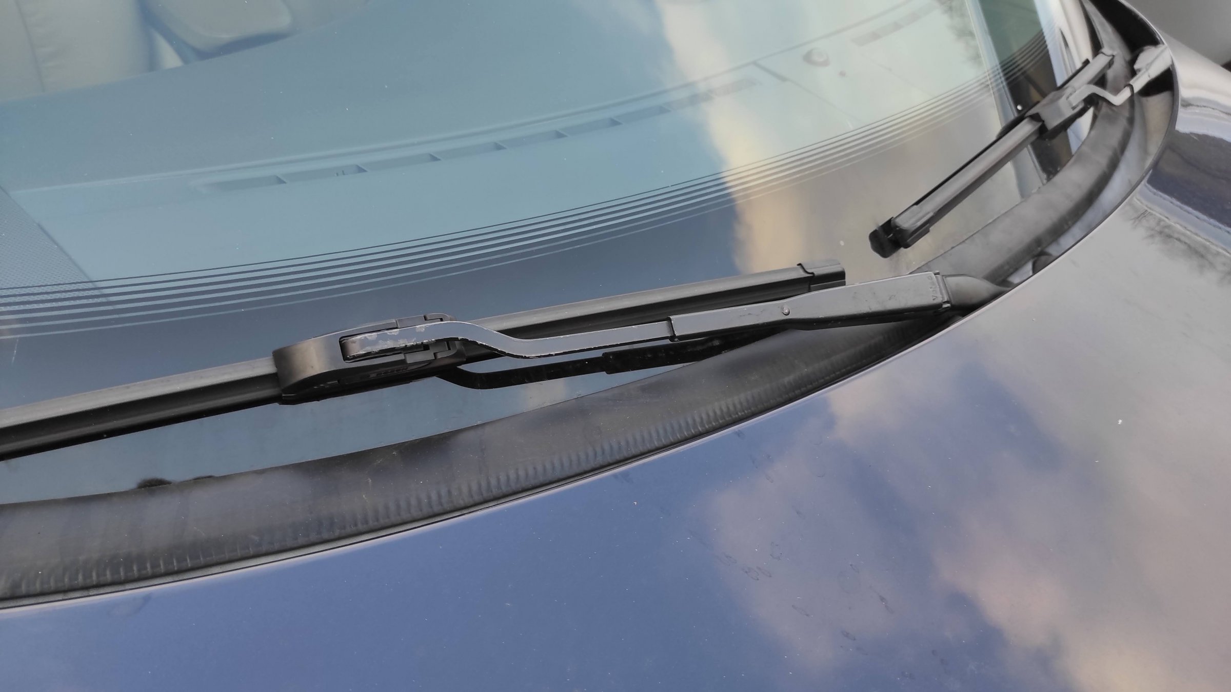

  2. Hallo Zusammen ) kleines Update zu dem Topic hier. Nachdem ich ein im Gebläsemotor stecken gebliebenes Blatt entfernen dürfte und dazu den Aquariumdeckel samt Wicherarme entfernen dürfte, habe ich mich an das Thema wider rangesetzt. Bei dem SMI Kantenschutzprofi (Kantenshcutzprofi.de) habe ich mir einpaar Muster bestellt. Mit den Mustern konnte man auch ausprobieren, ob die Profile auf den Deckel passen. Das folgende Profil habe ich dann ausgewählt: DF5 EPDM Kantenschutz Dichtung. https://www.kantenschutzprofi.shop/p/df5-epdm-kantenschutz-dichtungs-fahnen-profil-gummi-dichtung-klemmbereich-2-4-mm Den Aquariumdeckel ausbauen, alte Dichtlippe abschneiden, die neue auf richtige Länge zuschneiden und einfach draufziehen. Ergebnisse sind auf den Bildern zu sehen. Ich denke, dass es jetzt besser aussieht als vorher

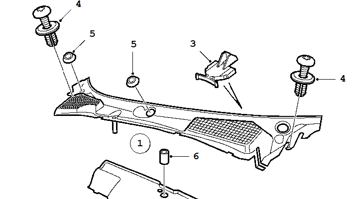

  3. Bei Skandix die Nummer einfach einzugeben habe ich nicht versucht. Nur Google. Der spuckt aber was aus USA oder GB als Treffer aus. Danke nochmals ))
  4. [mention=800]patapaya[/mention] Danke für die schnelle Antwort ) ich Frage dann bei Skandix nach, wie es mit den Teilen aussieht )

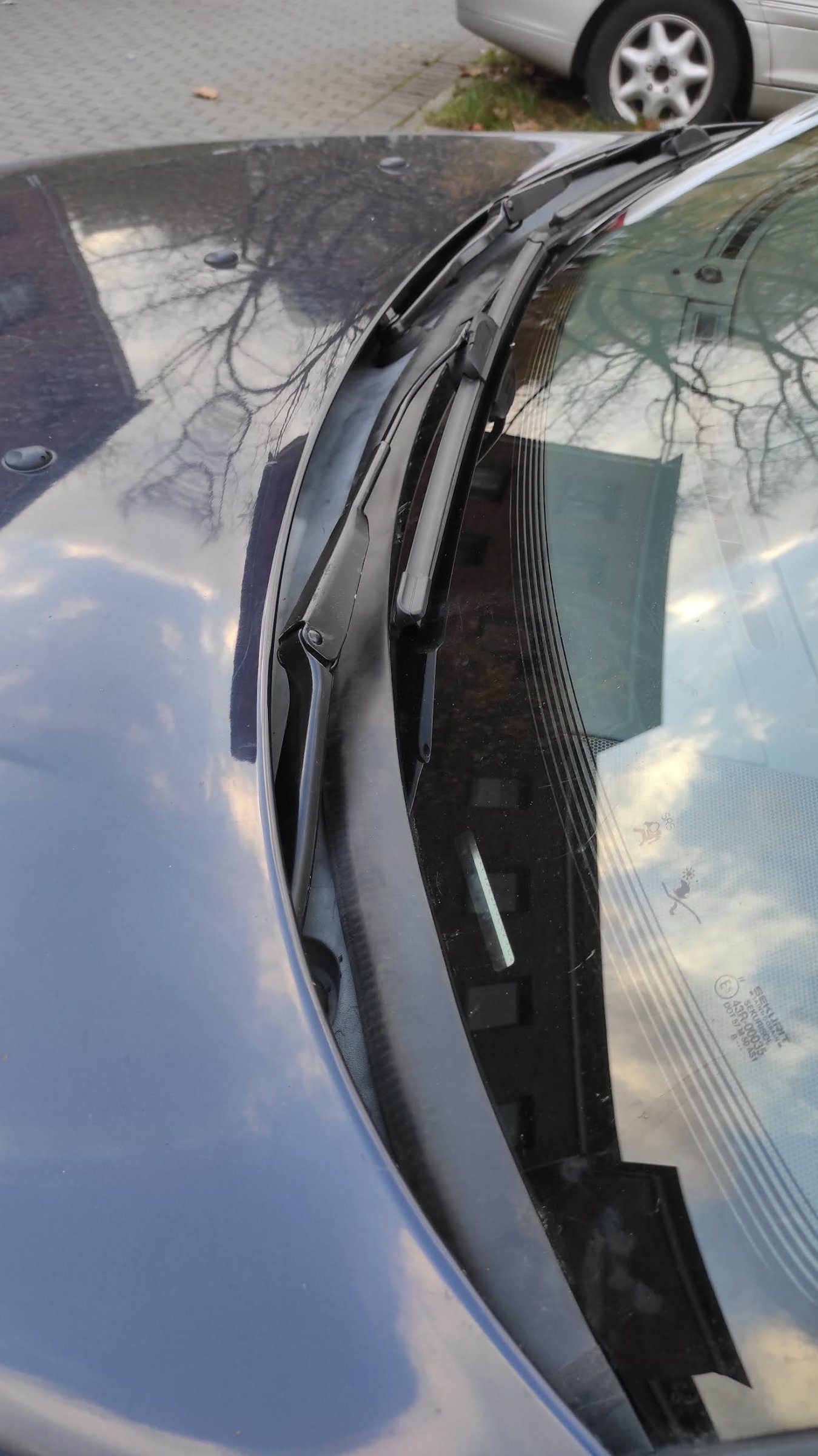

  5. Moin. Bin jetzt auch vor dem Problem. Hatte schon die Idee eine der Schrauben auszuschrauben und nachzumessen und wieder einzubauen, damit man mit dem Wagen auch zum Händler fahren könnte. Das Problem wäre, dass die soweit über die Jahre vergammelt sein könnten, dass ich die nur schwer oder in Stücken rausbekommen hätte. Da wäre es schön neue zu haben und gleich auch zu verbauen =) Meine Frage auch hier, ob jemand mittlerweile diese nachgemessen hat? Danke )
