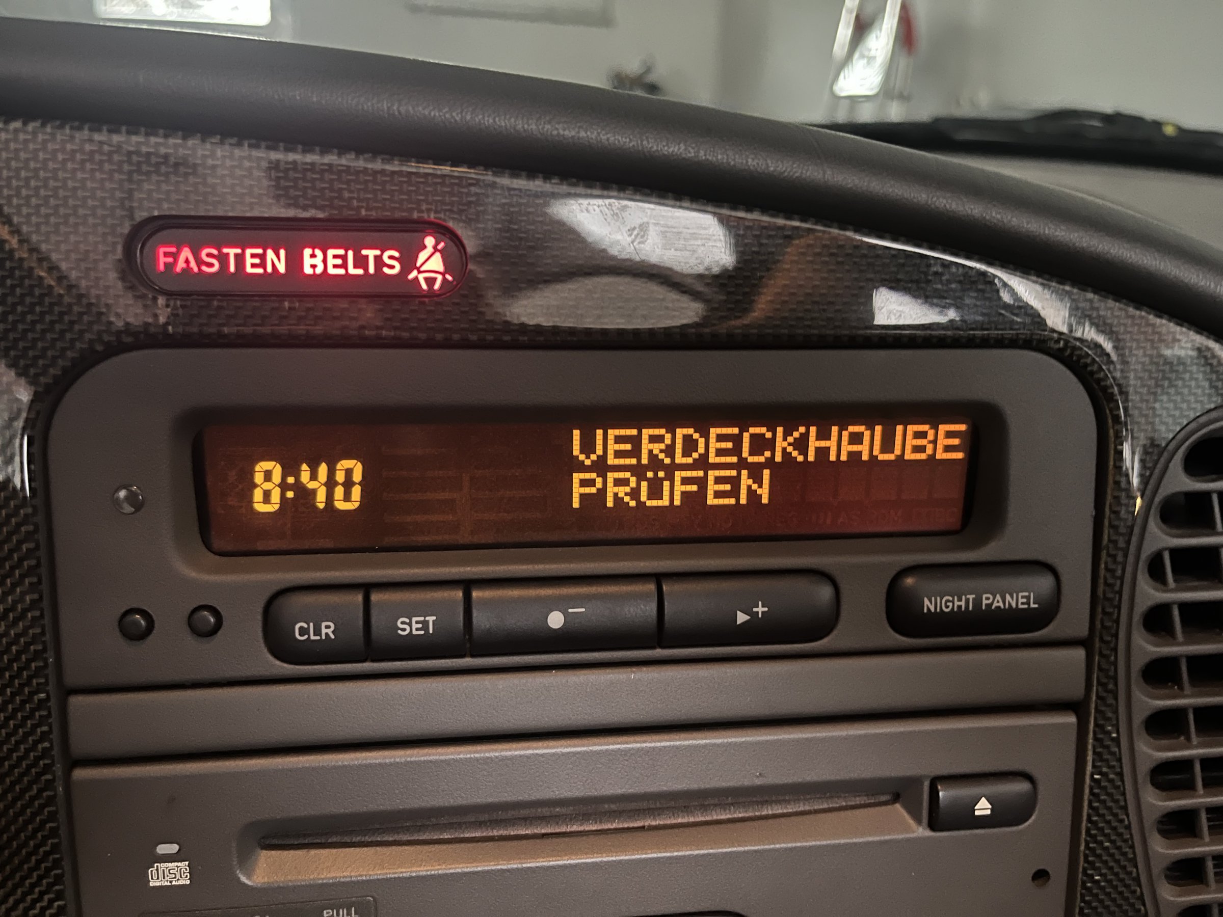

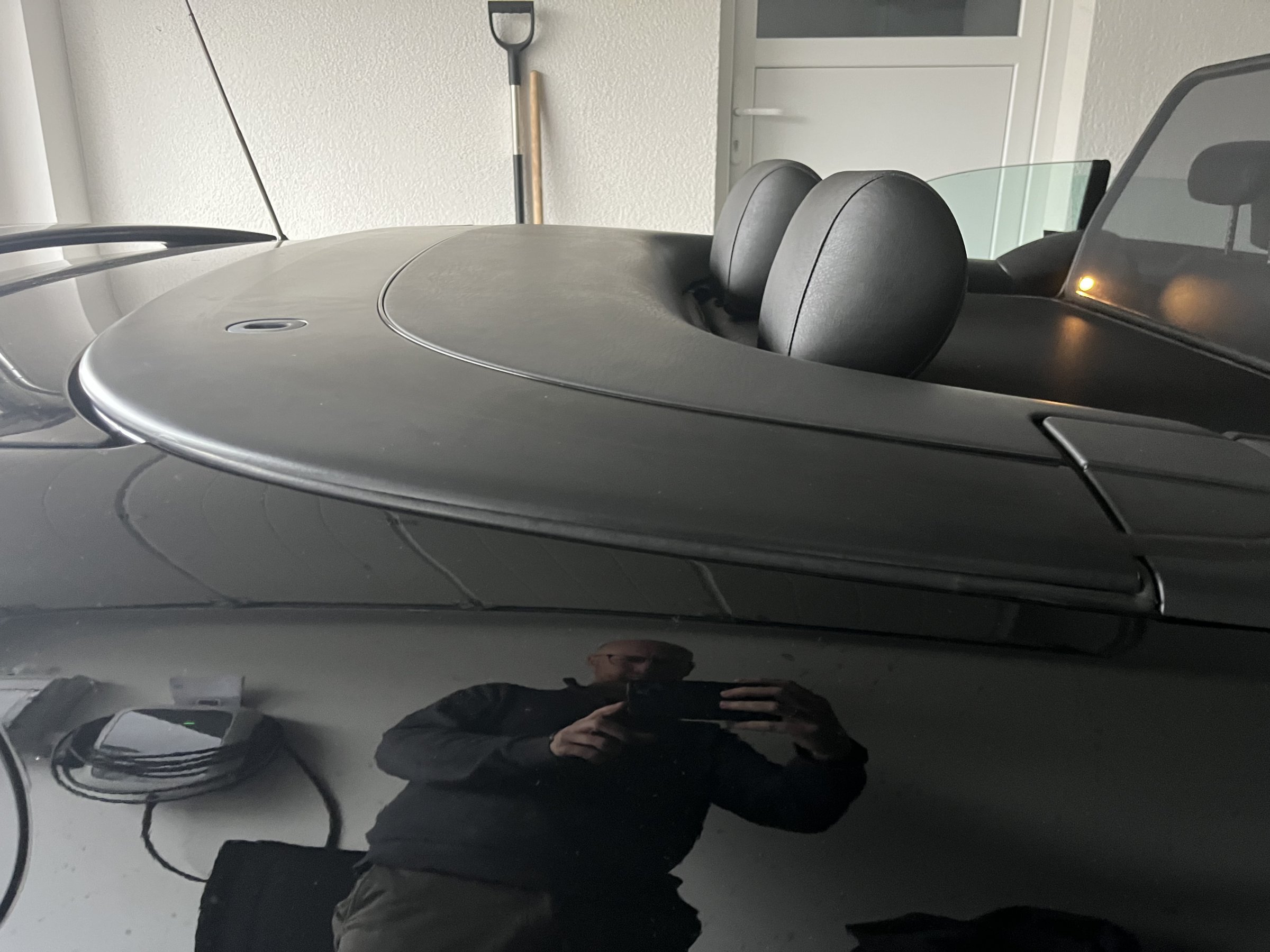

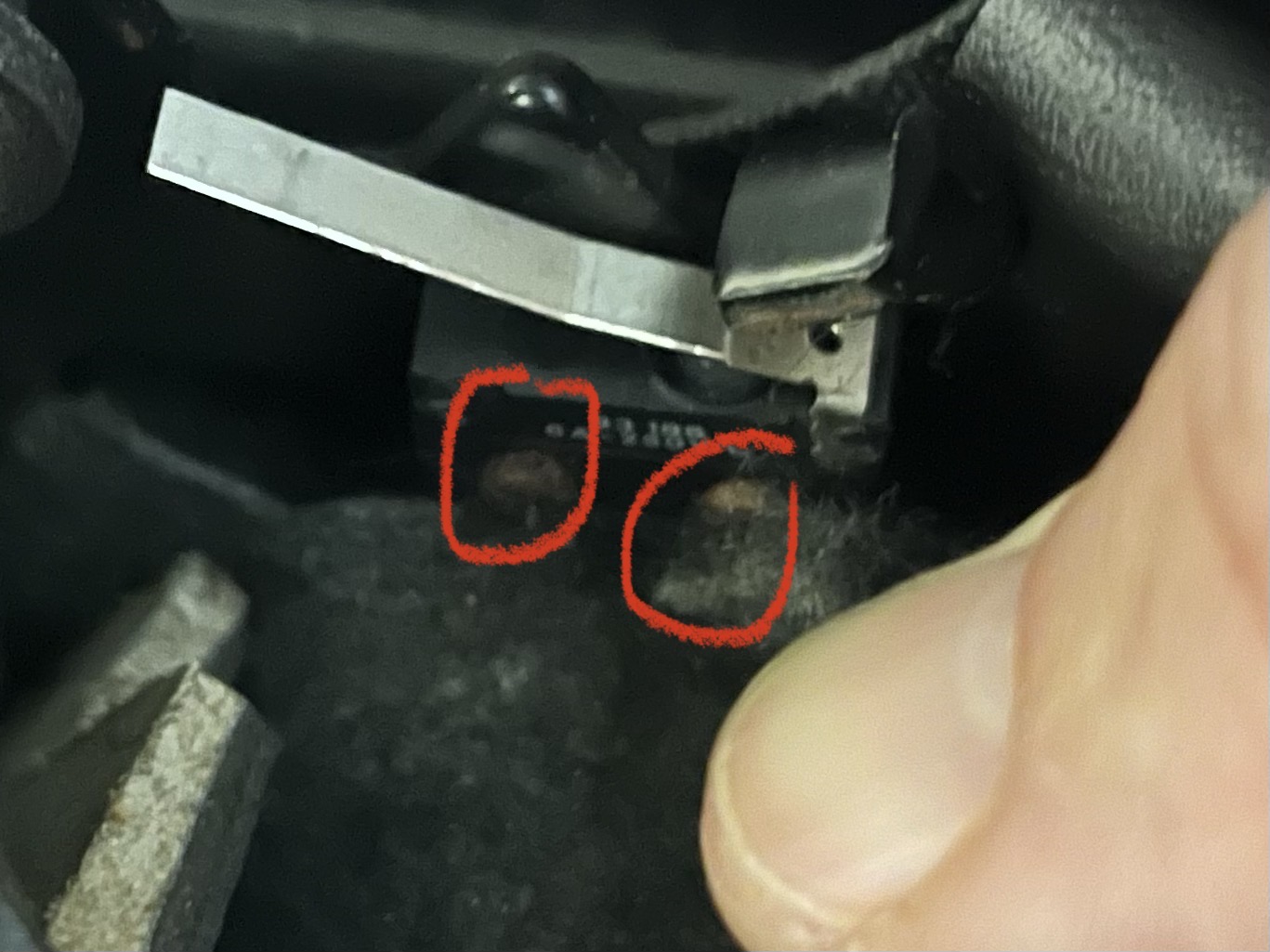

  1. Hallo zusammen, neuerdings scheint die Erkennung dass die Verdeckhaube drauf ist nicht mehr gut zu funktionieren. Visuell sieht aber alles tipptopp aus. Beim Öffnen des Daches kein Problem da. Man die Fehlermeldung quasi wegdrücken kann, aber beim Schließen, bewegt sich das letzte Element nicht mehr runter (das mit der Scheibe). Ich vermute es liegt an diesem kleinen Sensor mit den korrodierten Schrauben, was meint ihr? Hatte jemand schon mal so ein Problem? Danke und viele Grüße, Felix Fehlermeldung Visuell alles in Ordnung mit der Haube Das scheint der Sensor für die Haube zu sein, die Schrauben sollten wahrscheinlich nicht so aussehen

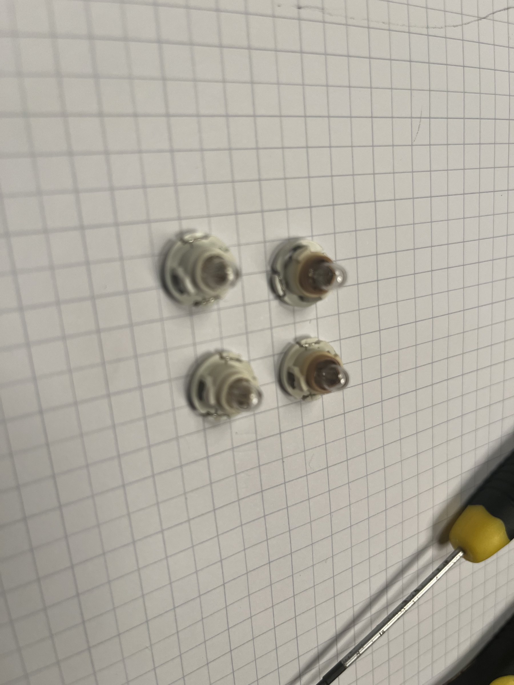

  2. Also da ich leider nichts zum Messen habe, konnte ich es jetzt mit etwas Kreativität lösen: ich habe einfach zum Testen die (funktionierenden) Birnchen des Displays an den Tasten eingebaut und siehe da - ES GING. Es ist scheinbar auch alles die gleiche Spannung, steht an allen 6 14V. Also sind es definitiv die Birnchen. Wenn man die defekten neben die funktionierenden legt, kann man das aber auch ganz gut erkennen (siehe Bild). Auch wenn der Draht noch gut aussieht ist die braune Farbe am Sockel sicher nicht im Sinne des Erfinders :) Jetzt heißt es nur noch: Birnchen finden. Danke an alle für die Hilfe.

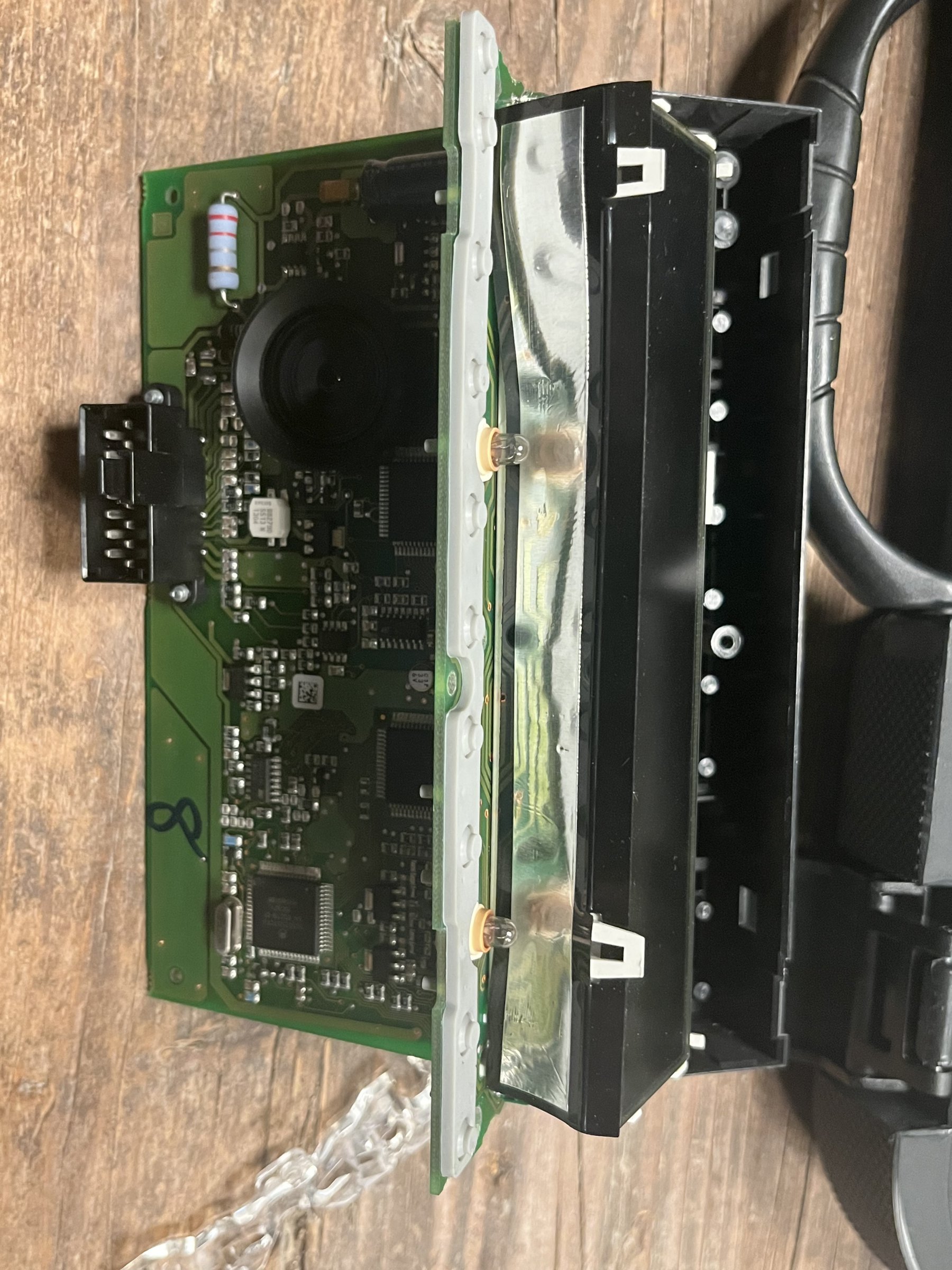

  3. Also in der Tat werden die Knöpfe von zwei separaten Glühbirnchen beleuchtet. Das Display selbst hat vier. Die beiden sehen allerdings noch einwandfrei aus und es würde mich auch arg wundern wenn die beiden gleichzeitig kaputt gegangen wären und die anderen vier halt gerade nicht. noch jemand ne andere Idee außer „Wechsel die beiden glühbirnchen und schau weiter“?
  4. Nee ich hatte keine Teile übrig. Mein SID (BJ20111) sieht ja auch etwas anders aus als Deins aber das macht im Grundsatz wahrscheinlich keinen Unterschied. Ich bau das Teil gleich nochmal aus und schau mir die Folie an…
  5. Hey danke für Deine schnelle Antwort. Ich habe mir den Thread gerade mal angeschaut und scheinbar sind das ja die gleichen Birnchen, die Display und Tasten (über eine Lichtleiterfolie) beleuchten. Da das Display einwandfrei ausgeleuchtet ist, können es ja dann die Birnchen nicht sein, oder? Denkfehler bei mir? Und ja danke, selbst gemerkt. Ich dachte immer, das Lenkrad war beleuchtet vorher.
