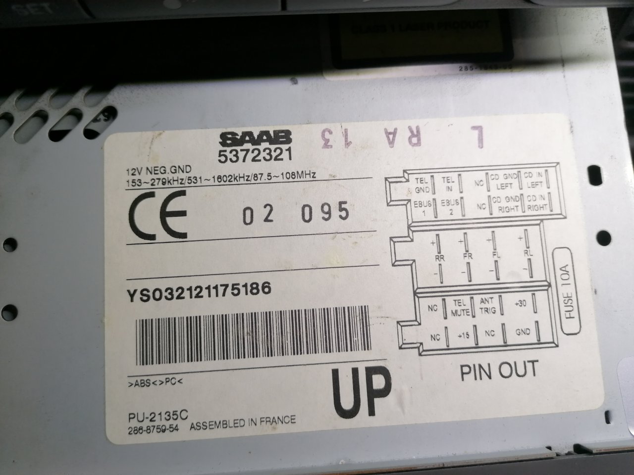

  3. Hallo allerseits, zwar habe ich für das geschilderte Problem leider immer noch keine Lösung gefunden. Da die Cabio-Saison aber in Sichtweite ist, wollte ich mich mal wieder auf die Fehlersuche begeben. Die Nummer mit dem Fön im Auto steht noch aus...! Ich werde dann berichten. Hier noch eine kleine Ergänzung zu den o.g. Radio-Bezeichnungen: laut Aufkleber ist mein Radio die Version PU-2135C - siehe auch unten links im Bild.

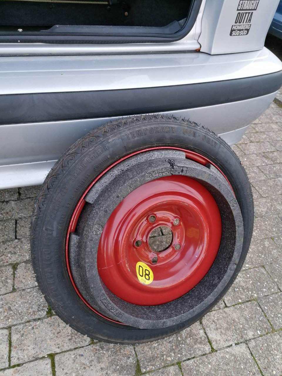

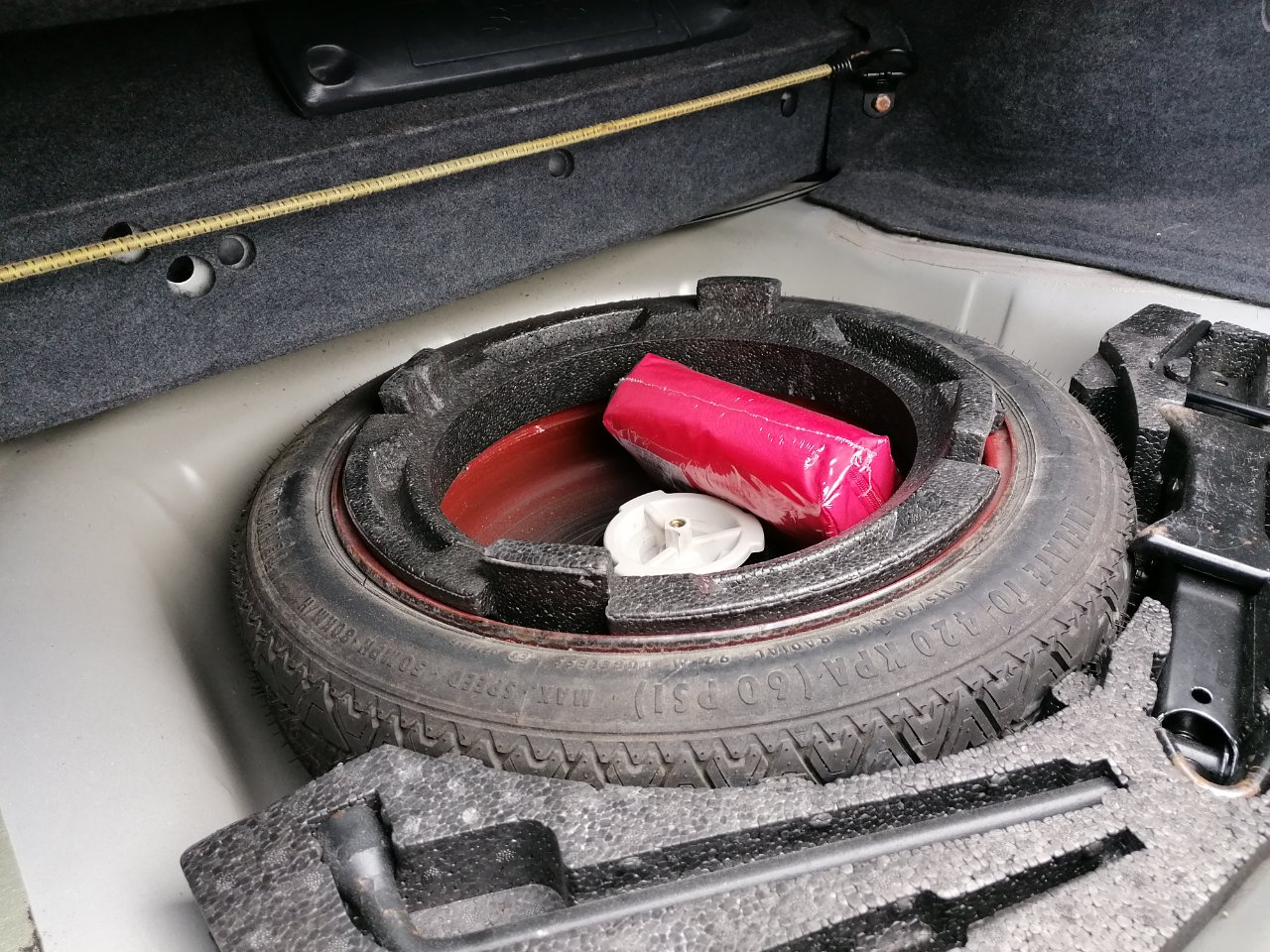

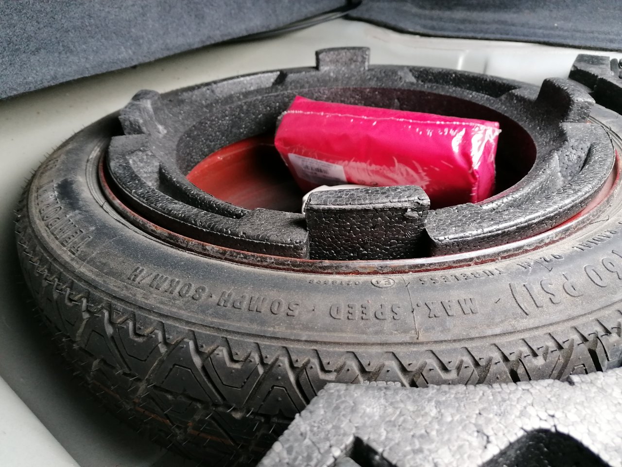

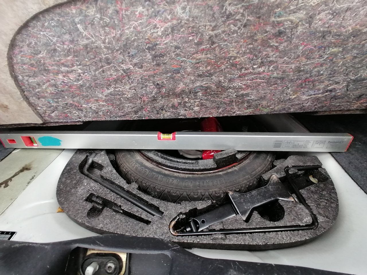

  4. Guten Morgen, gestern hab ich das Reserverad endlich mal in die richtige Position gebracht, mit dem Ring unten drunter ist es deutlich besser. Auch wenn der Kofferraumteppich aus den genannten Gründen immer noch ziemlich weich und wellig bleibt Ich habe noch einen Audi A3 8P (sozusagen als zuverlässiges Rückgrat des Fuhrparks) und einen Landy Discovery 2.
  5. Hallo, vielen Dank für die schnellen Antworten, das werde ich morgen bei Tageslicht gleich mal probieren. Die Bodenmatte im Kofferraum ist in der Tat ein ziemlich dünnes und labberiges Teil. Naja, ab morgen liegt sie dann wenigstens gerade Und über das Verhalten von Automobilkonzernen könnte man sich lange wundern, sei es beim Produkt, beim Service oder beim Verhalten des Herstellers insgesamt. Über meine letzten beiden Autokäufe, beide gebraucht und auf dem Weg zum Youngtimer, freue ich mich deshalb umso mehr.
  6. Hallo liebes Forum, ich frage mich, ob bei meinem Cabrio der Einsatz im Reserverad so original ist und wenn ja, welche Funktion diese "Nasen" an der Einlage haben. Im Ergebnis heben die den Teppich im Kofferraum so an, dass dort ein Buckel entsteht und ich bin geneigt, die Dinger einfach abzuschneiden. Auf den anliegenden Bildern kann man vielleicht erkennen, was ich meine... Da ich neugierig bin, wüsste ich aber gerne, ob das so Original ist und welche Funktion die Nasen evtl. haben. Wenn jemand was weiß...? Ich wäre gespannt! Lg Johannes

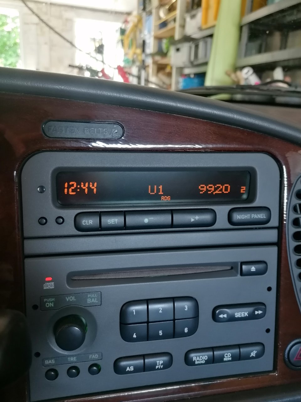

  9. Hallo an alle, danke für die Ideen! REG war und ist deaktiviert. Verbaut habe ich nichts und soweit ich erkennen kann ist da auch vom Vorbesitzer nichts mehr. Der Wagen ist soweit original. Es war eine (fremde) Endstufe verbaut, die ich entfernt habe und zurückgerüstet auf das originale AS3 (Verstärker einschl. Verkabelung waren am vorgesehenen Platz). Andere Elektronik sehe ich nicht. Hier die 2 Antworten: ;-) Seit März 2022. Ja.
  10. Ja, das hatte ich gefunden. Die Frequenzen waren aber vorher so, wie sie sein sollten. Habe es jetzt einmal probiert und auf US umgestellt und dann wieder zurück - leider ohne Erfolg. In diesem Zusammenhang ist mir aber folgendes aufgefallen: trotz Rauschen auf allen Frequenzen funktioniert der AS-Suchlauf. Heißt, das Radio findet die entsprechenden Sender (hier alle möglichen WDR - Programme) und speichert deren Frequenzen korrekt ab, aber wenn man die anwählt kommt: nur Rauschen.
  11. Hallo liebes Forum, ich habe in meinem 9-3 Cabrio Bj. 2003 ein Problem mit dem Radio. Alle Radiothemen hier habe ich schon durchwühlt, aber keines passt zu diesem Fehlerbild: Das Radio hat nur sporadisch Empfang und dieses Phänomen "kommt und geht" ohne klar erkennbaren Grund. Die meiste Zeit ist überhaupt kein Empfang vorhanden, d.h. konkret: es kommt nur ein absolut monotones und gleichbleibendes Rauschen. Dieses klingt auf allen Sendern identisch. Also kein "schlechter" Empfang, sondern wirklich gar keiner. Lässt man dieses Rauschen dann einfach mal so laufen, so passiert es ab und zu, dass plötzlich doch der Empfang eintritt, d.h. der eingestellte Sender wird dann klar und ohne Probleme empfangen. Der Klang ist gut, nichts rauscht. Dieser Zustand ist dann von unterschiedlicher Dauer, bis der Empfang sich dann wieder verabschiedet und in das monotone Rauschen übergeht. Das kann ohne jedes Zutun erfolgen, aber auch beim Senderwechsel oder beim Ausschalten und Wiedereinschalten des Radios. Antenne fährt ein und aus, die Antennenleitung hat (auch beim Wackeln an Kabel und Stecker) Durchgang - habe ich durchgeklingelt. Andere Antenne, Draht, etc. an die Buchse anschließen - keine Änderung. Der CD-Player spielt zu jeder Zeit problemlos. Verbaut ist das AS3-System, da es scheinbar keine genaue Bezeichnung für das Radio gibt (nur Teilenummer), habe ich mal ein Bild beigefügt. Das Problem tritt in jedem Zustand auf, d.h. während der Fahrt und im Stand, mit oder ohne Zündung. Auch mit angeschlossenem Batterieladegerät. Störquellen wie Geräte am Zigarettenanzünder etc. sind nicht angeschlossen. Hat jemand eine Idee, was das sein könnte? Da ich alle möglichen "typischen" Fehlerquellen aus meiner Sicht bereits ausgeschlossen habe, würde ich auf das Empfangsteil selbst tippen. Ich bilde mir zudem ein, dass der sich "zufällig" einstellende Empfang eher bei Wärme (Auto stand in der Sonne) eintritt als bei Kälte. Muss aber nicht stimmen, kann ich bis jetzt nicht belegen. Würde halt zu einer "kalten Lötstelle" oder was auch immer auf der Platine passen. Ich gehe aber nicht davon aus, da mit dem bloßen Auge noch irgendwas erkennen zu können. Ich wäre für jeden Tipp oder Hinweis dankbar :) Schönen sonnigen Sonntag euch allen!
