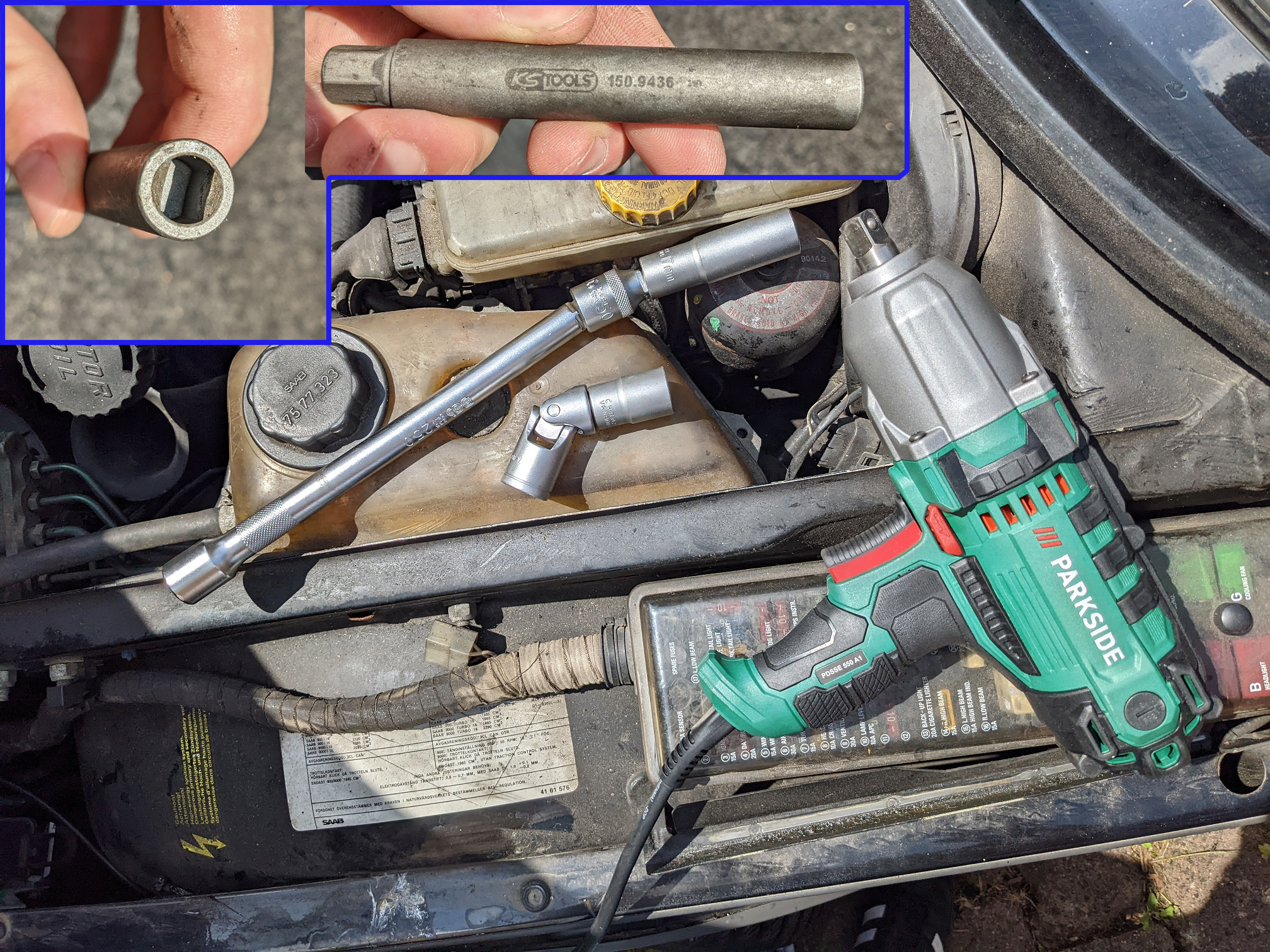

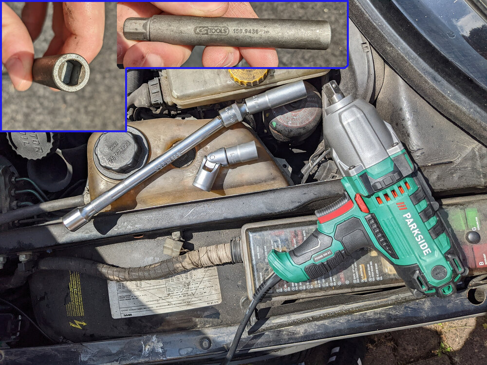

  4. Ich hatte mich vor einigen Wochen auch daran gemacht die Stoßdämpfer oben zu lösen. Auf der Beifahrerseite hat es mit Ringschlüssel und einem Stoßdämpferbit (6 mm) zum Gegenhalten geklappt. War aber recht mühselig. Auf der Fahrerseite habe ich es damit nicht hinbekommen und erstmal aufgegeben. Nachdem ich deinen Beitrag gelesen habe, habe ich mir letzte Woche einen günstigen Schlagschrauber bei Lidl, sowie 1/2-Zoll-Kippverlängerungen besorgt. Mit Schlagschrauber, Langnuss und Kippverlängerungen ging es so naja, da war nicht genug Platz um die Nuss richtig auf die Mutter zu setzen, habe die Mutter aber losbekommen. Beim Festmachen der Mutter habe ich dann eine normale Nuss und Kreuzgelenk genommen, das hat super geklappt.
