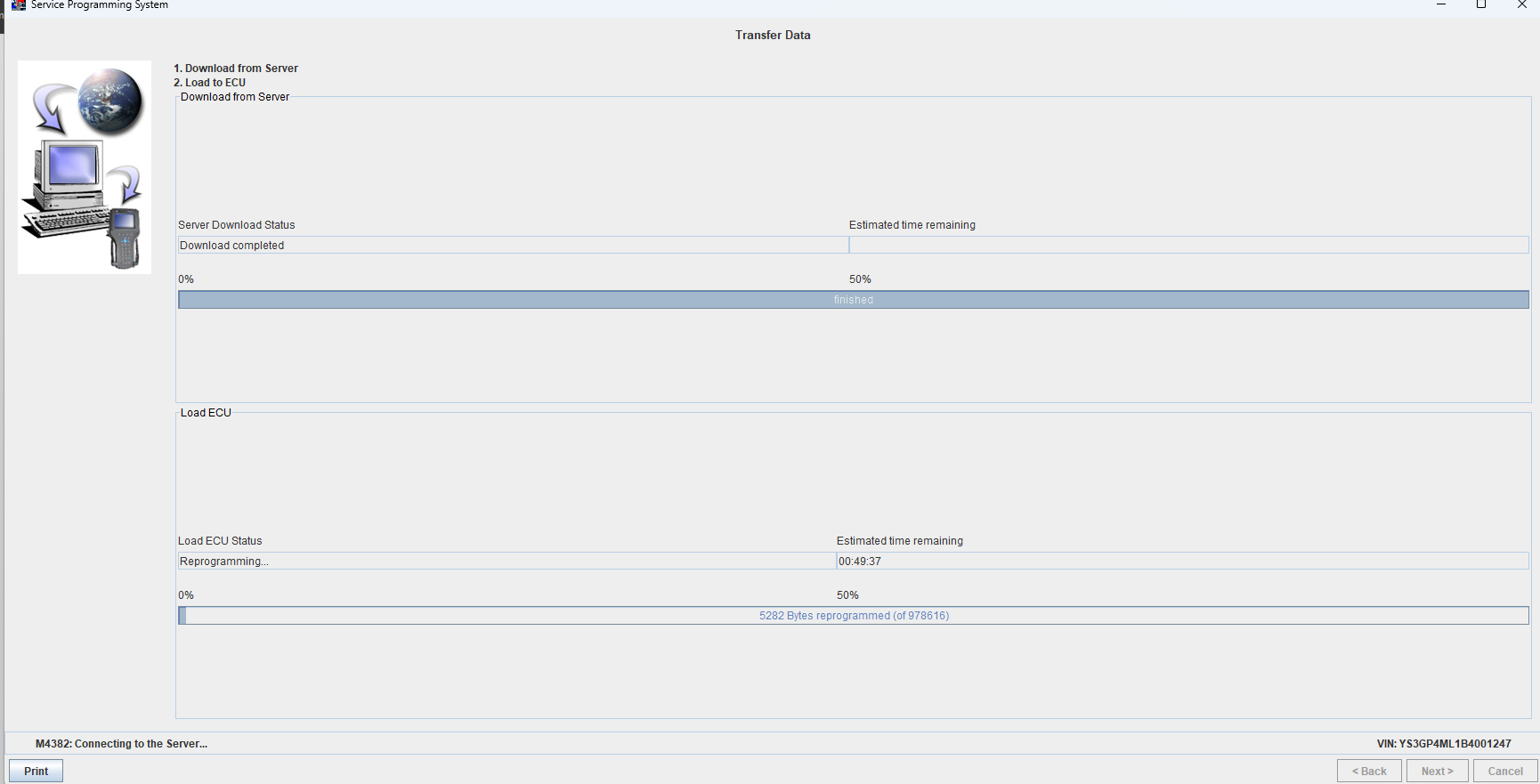

  11. Es ist vollbracht, die neue Instrumenteneinheit läuft endlich! Nochmals vielen vielen herzlichen Dank an [uSER=21737]@DL_SYS[/uSER] für die Unterstützung, ohne dich hätte ich es nicht geschafft. Zur Auflösung, damit dem nächsten Verrückten, der sich das antun möchte, vielleicht etwas Zeit und Mühe erspart bleibt: das Anlernen hatte ursprünglich wegen der alten Software-Version nicht geklappt. Dabei wurde die Instrumenteneinheit jedoch so halb (also nur zu einem kleinen Teil) angelernt, weswegen das Aktualisieren bei 5282 Bytes stehen blieb. Dies ließ sich lösen, indem ich die Instrumenteneinheit nochmals neu "getrennt" (prepare for removal) habe und neu angelernt habe. Wenn man die vielen Kleinigkeiten kennt (Software-Version von GlobalTIS sollte 2011 sein, viele Feinheiten beim Installieren...), ist der Tausch gar nicht mal so schwierig. Bei mir war es im Übrigen auch der Fall, dass ich die Pin aus der alten Instrumenteneinheit auslesen musste, ohne die hätte ich die neue Einheit nicht anlernen können. Falls in Zukunft jemand Unterstützung hierbei braucht, stehe ich mit meinen Erfahrungen sehr gerne zur Verfügung.
  12. Ich habe nun die Java Version soweit zum Laufen gebracht, jedoch bleibt der Download (Prozentzahl und verbleibende Dauer) bei mir nach kurzer Zeit stehen: Kann es sein, dass der Server gerade Verbindungsprobleme hat? Immer bleibt er nach genau 5282 Bytes stehen. EDIT: Ich habe es nun mit der aktuellen April 2011 Variante versucht, genau das gleiche Phänomen, bleibt ebenfalls bei 5282 Bytes stehen. Nochmal edit: ich bin nun einen Schritt weiter und melde mich später, ob es klappt.

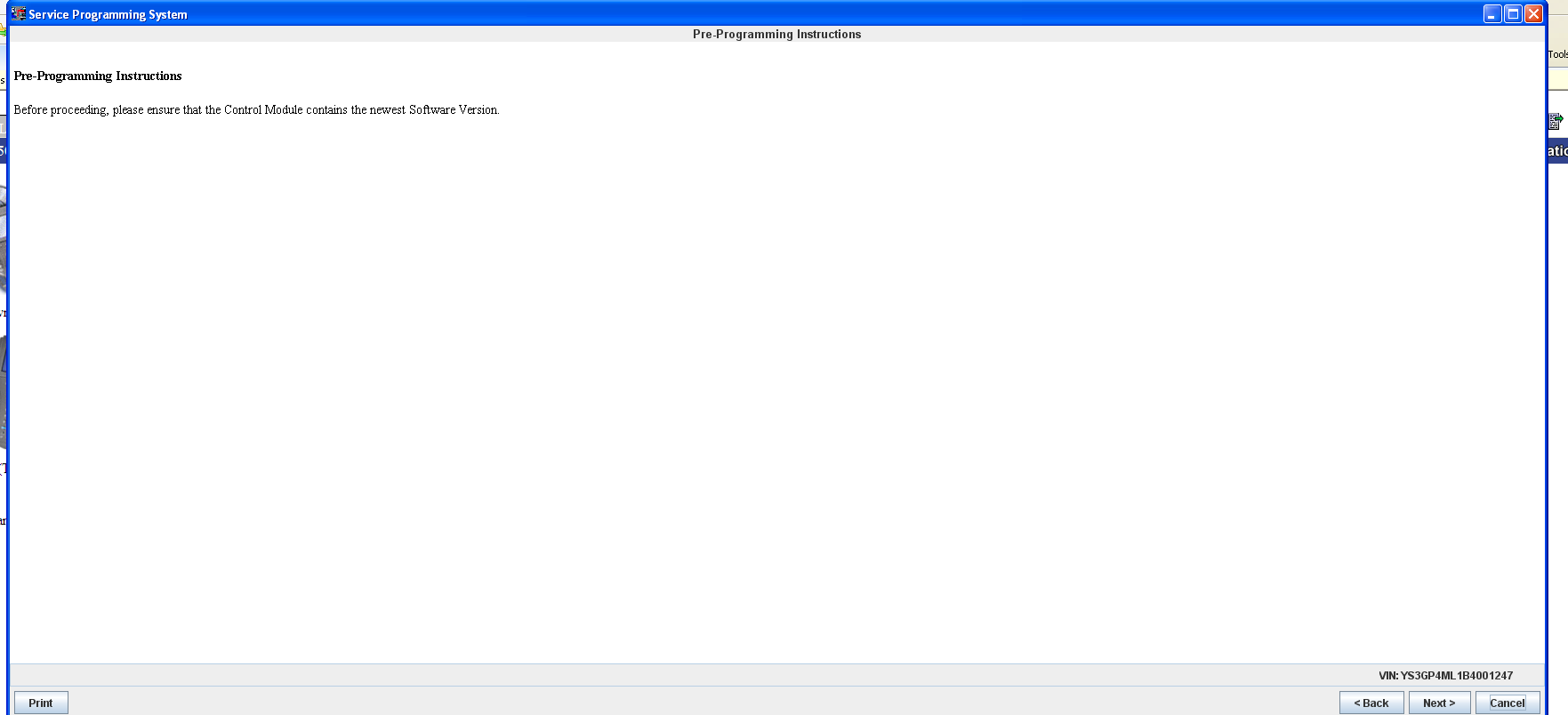

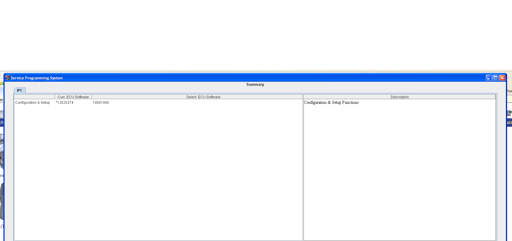

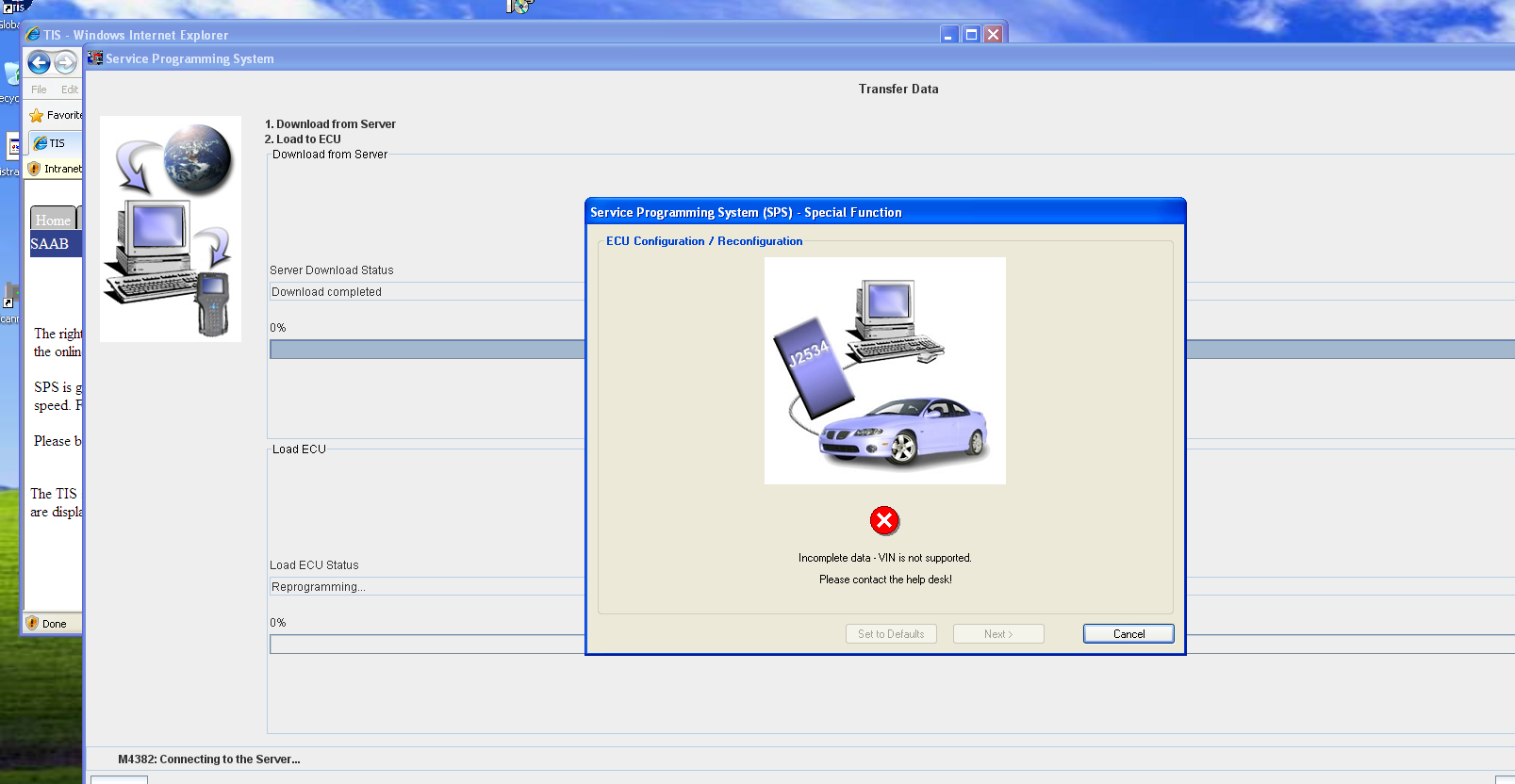

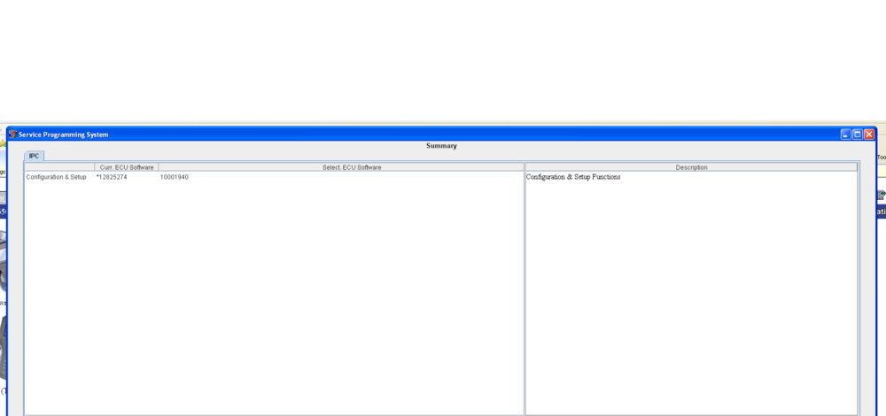

  15. Nun nochmal gefragt: ich habe die alte Einheit neu angelernt, habe jedoch immer noch die gleichen Fehler drauf. Und die Funktion Konfiguration führt zu einem Fehler, ich habe hier mal einige Screenshots angehängt: Das hier verwende ich zur Konfig: Das ist dann die nächste Meldung: Im Anschluss kommt diese Fehlermeldung: Stand jetzt hat der alte Tacho noch keinen Kilometerstand und zeigt ebenfalls diverse Fehlermeldungen. Wäre es bitte möglich, den Klickpfad für die Programmierung zu erhalten? Ich fürchte, ich habe irgendwo das falsche ausgewählt.
